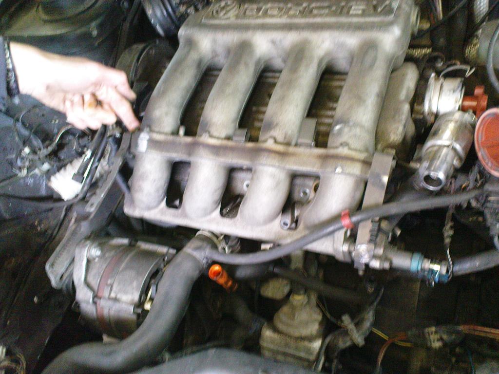

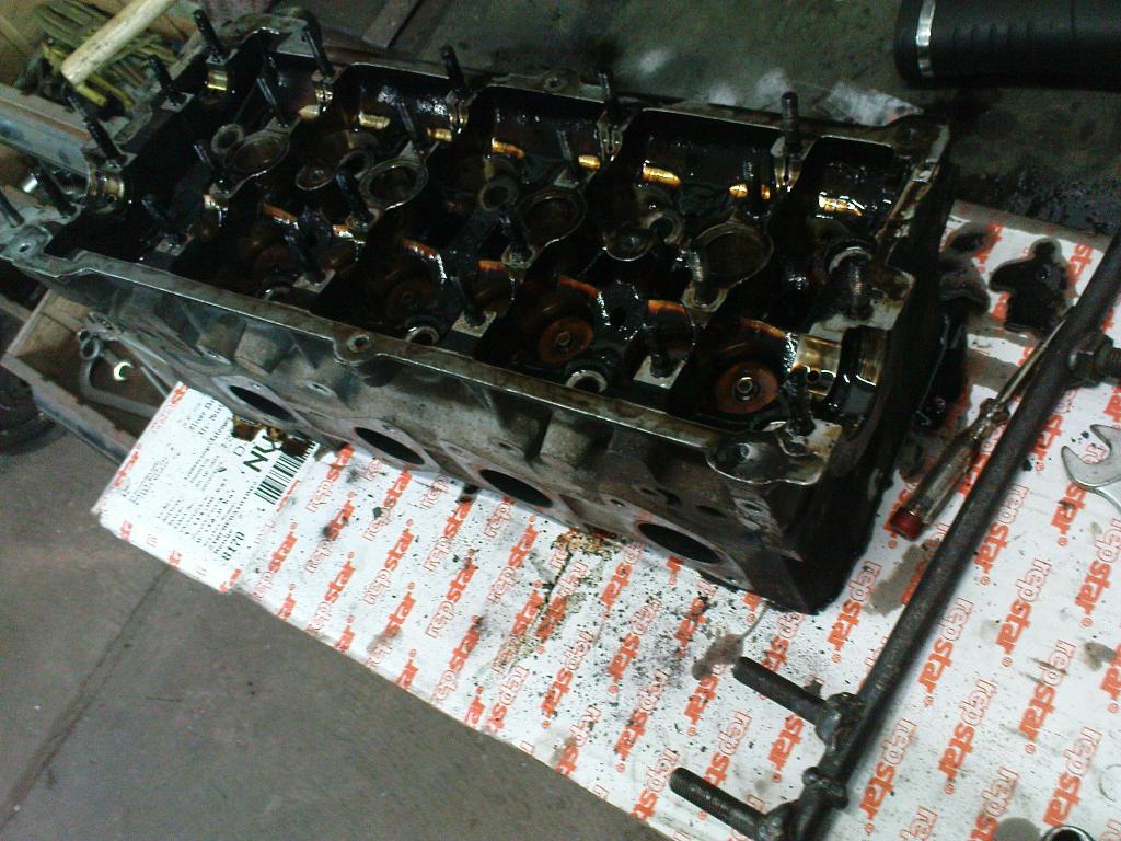

ich wollte ja eigentlich auf g60 umbauen nur leider ist das ins wasser gefallen.

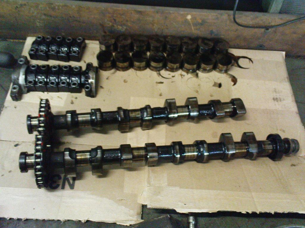

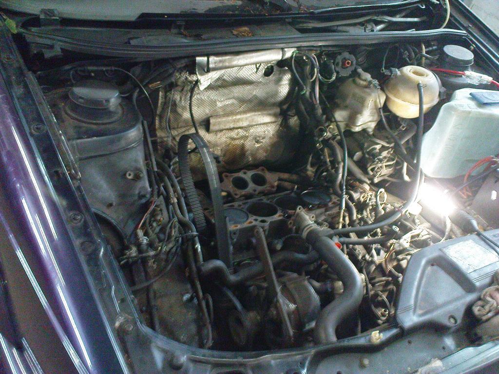

allerdings habe ich jetzt für recht kleines geld einen passat 35i mit 2l 16v (9a) der eine kopfdichtungsschaden hat bekommen.
dieser motor wird bald in meinen rocco einziehen.
ich habe heute angefangen den kopf zu demontieren. um die zylinderkopfdichtung und die ventilschafftdichtungen zu erneuern.

Der 16V ist doch auch OK. Wenn die Basis erstmal da ist, kannst du spaeter immernoch auf G60 aufruesten.
Wenn du den Motor schonmal offen hast, wuerde ich gleich die Ventile neu einschleifen und alles durchkontrollieren. Es bietet sich ebenfalls an gleich ABF Nockenwellen einzubauen und die Kette neu zu machen.
Ansonsten sieht der Wagen ganz gut aus. Bin auf das Endergebnis gespannt.

AW: leicht veränderungen
Michas Rocco hat geschrieben:Der 16V ist doch auch OK. Wenn die Basis erstmal da ist, kannst du spaeter immernoch auf G60 aufruesten.
einschleifen abwer erst nmach dem reinigen und an der drehbank wieder nachschleifen damit die wieder rund sind. und die ventilsitze bitte fräsen. dann brauchst man sie nur einmal mit der finnisch paste einschleifen. sitzen dann bestens
viel spaß beim umbau.

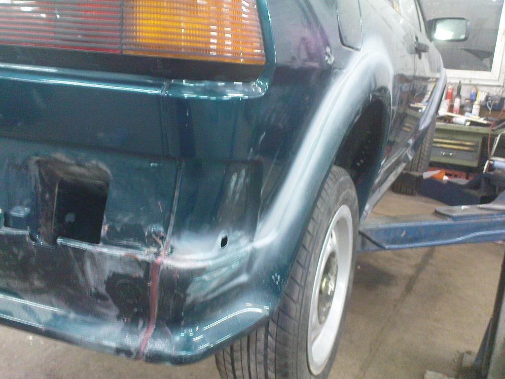

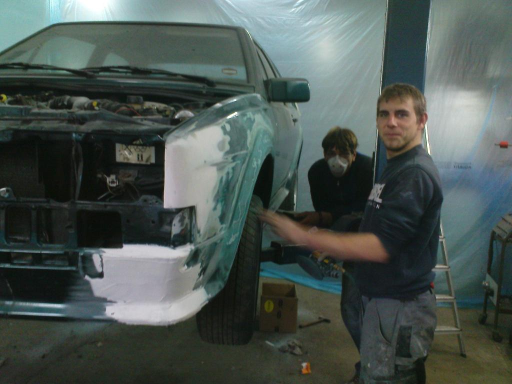

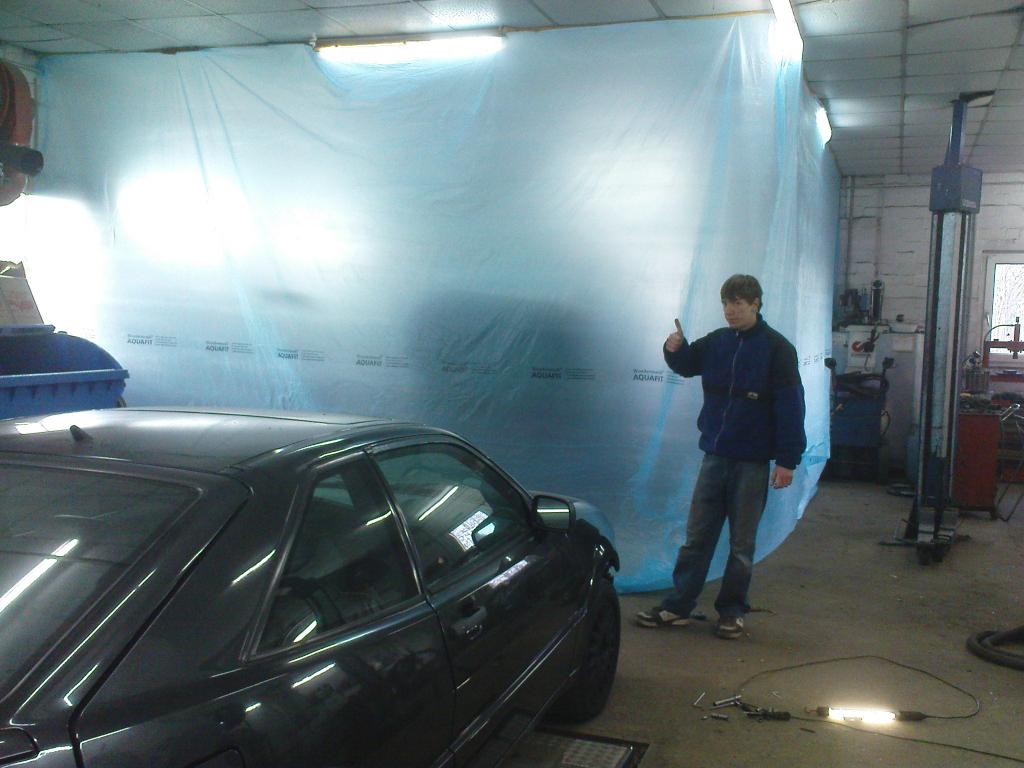

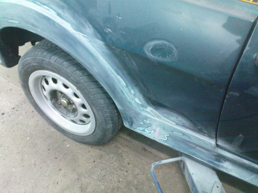

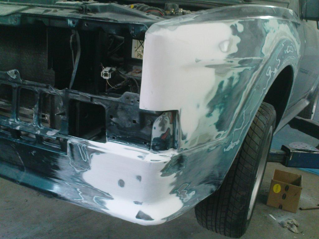

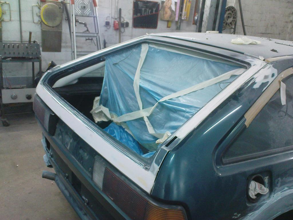

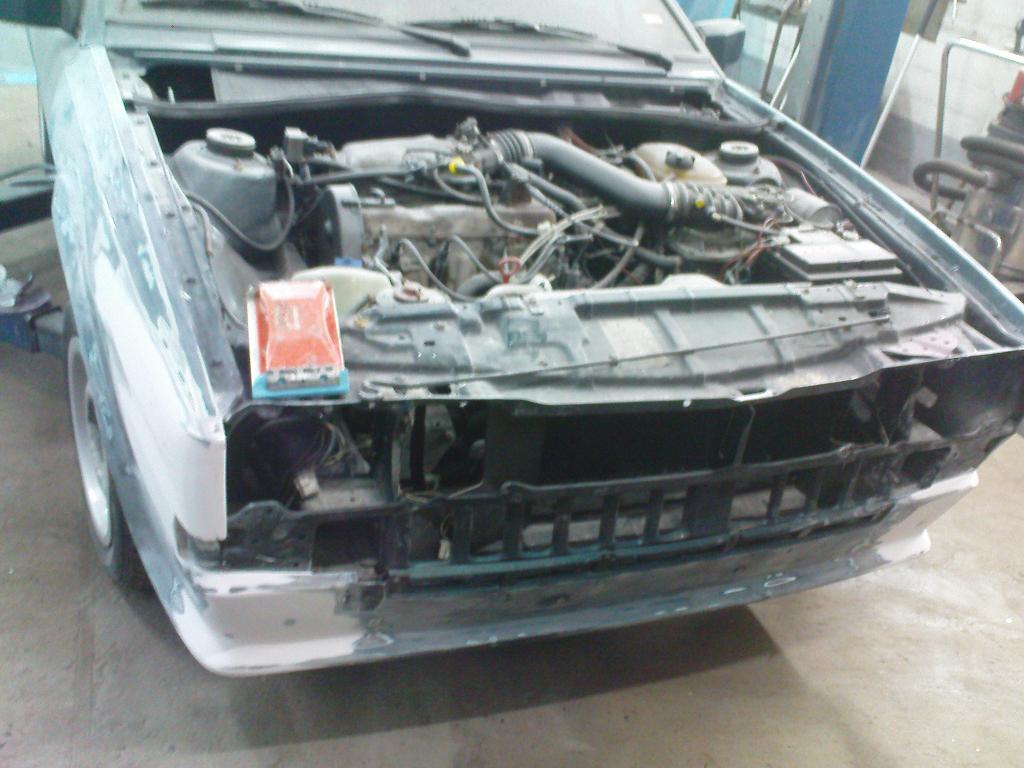

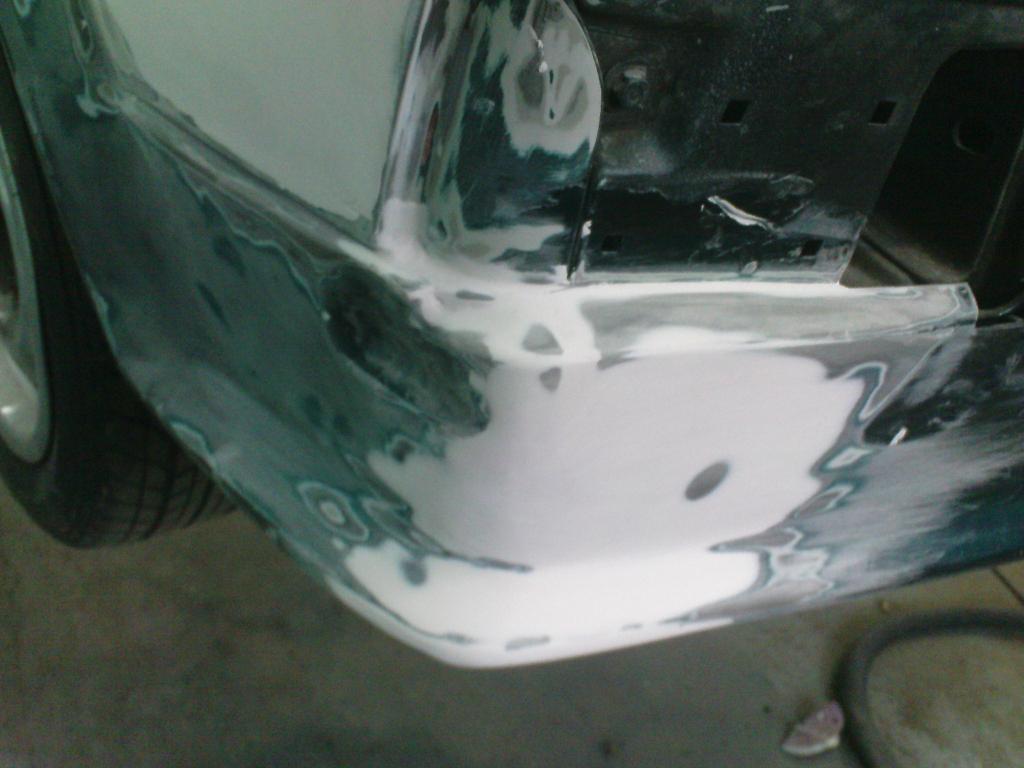

moin.
an diesem wochenende haben meine jungs und ich in der werkstatt das karanthänezelt auf geschlagen und so richtig los gelegt.
nachdem ich die radläufe gebördelt habe, hat der patient sein spoilerpacket wieder erhalten.
das spoilerpacket wird komplett mit der karosse verspachtelt.
wir haben also das ganze wochenende nur geklebt, gespachtelt und geschliffen.
ist zwar ne schweine arbeit aber ich denke es wird sich lohnen!
