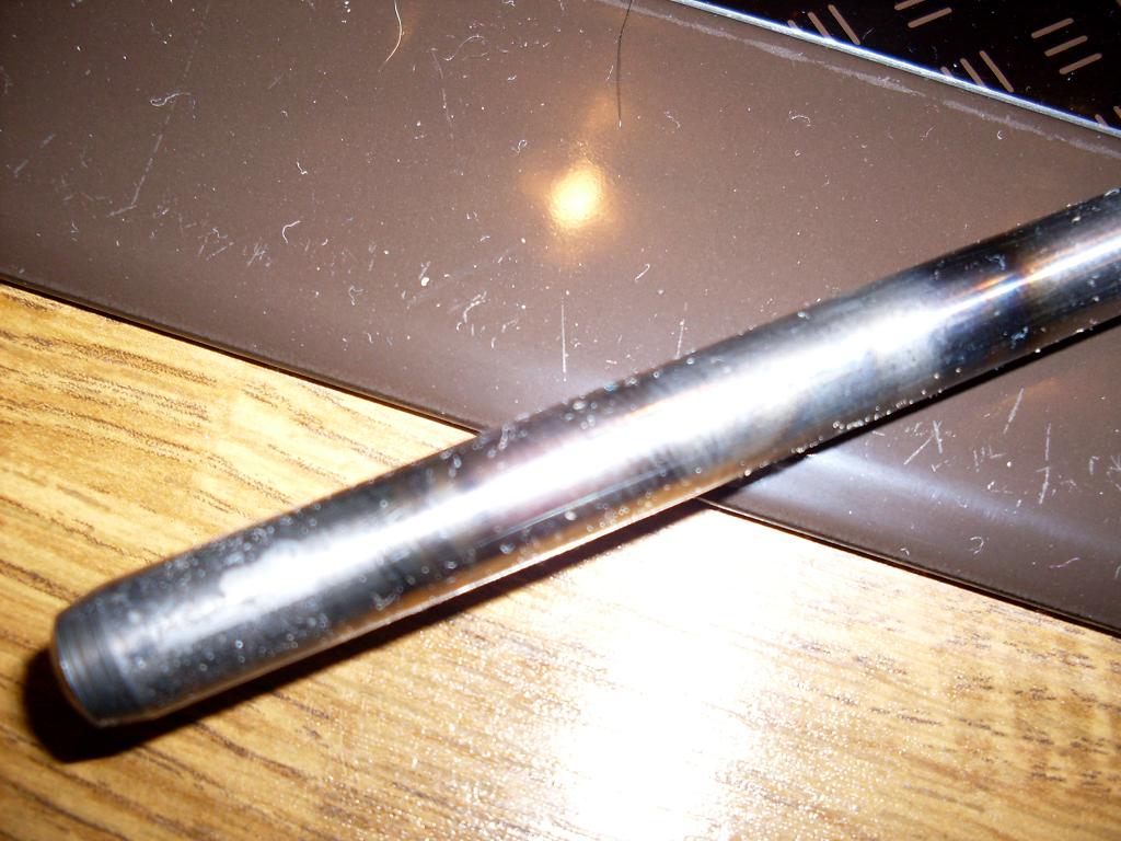

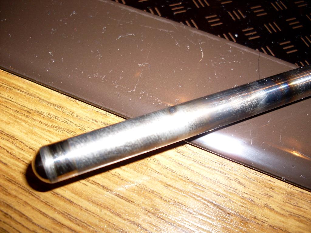

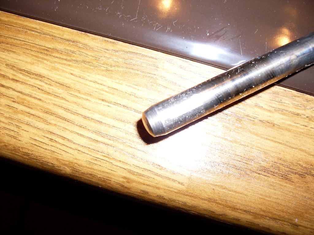

Was mir aufgefallen ist, dass die Druckstange anscheinend alles andere als noch ok ist, zu sehen auf den 3 Fotos im Anhang.Auf Foto 1 ist die Seite zum Ausrücklager zu sehen.Foto 2 und 3 zeigen die andere Seite.Sind die 2 verfärbten Stellen, die jeweils ca.5-6cm vom äußeren Rand entfernt sind, eigentlich auch ein negatives Zeichen?Jedenfalls scheint die Stange heiß geworden zu sein.
Das Ausrücklager sieht übrigens normal aus und ist weder geschmolzen noch hat es Beschädigungen.

Die Stange sieht normal aus, ziehe einemal mit einem Schleifvlies (nicht Schmirgelpapier) drüber und du siehst keine dunklen Stellen mehr auf der Stange.
Aber wenn du die schon draussen hast, wie sieht es mit den Wellendichtringen dort und der Führung der Stange aus?

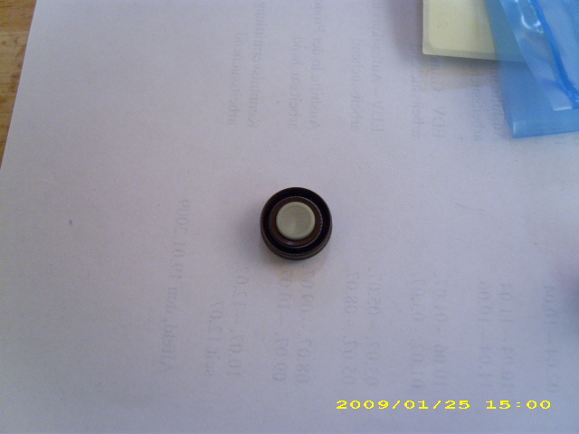

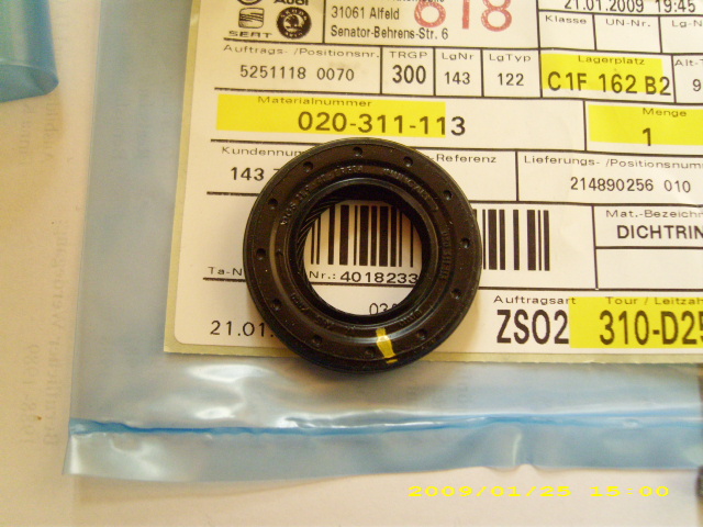

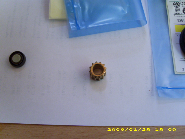

Bei ausgebautem Getriebe schließe ich mich dem Meiki an. Die beiden Dichtringe für die Kupplungsantriebswelle und speziell für die Führung der Druckstange wichtig die Messingbuchse hinter dem kleinen Dichtring für die Druckstange. Wenn diese ausgenudelt ist hat die Druckstange keine gute Führung mehr und kann dann natürlich den Druckteller nicht so exakt treffen. Zum herausholen ist allerdings ein Spreitzdorn und ein Zughammer von Nöten. Alternativ soll man die Buchse auch nur weiter nach innen schlagen können. Der Platz wäre dafür vorhanden, ohne dass die alte Buchse ins Getriebe fallen kann. Hab ich aber auch nur gehört. Also keine Gewähr dafür. Später ist ja die Druckstange drin, dann kann sie ja nicht reinfallen. Ist also nur mit nem Spezialwerkzeug zu entfernen, um ganz sicher zu gehen. Unten die Fotos der Dichtringe und der Buchse.
