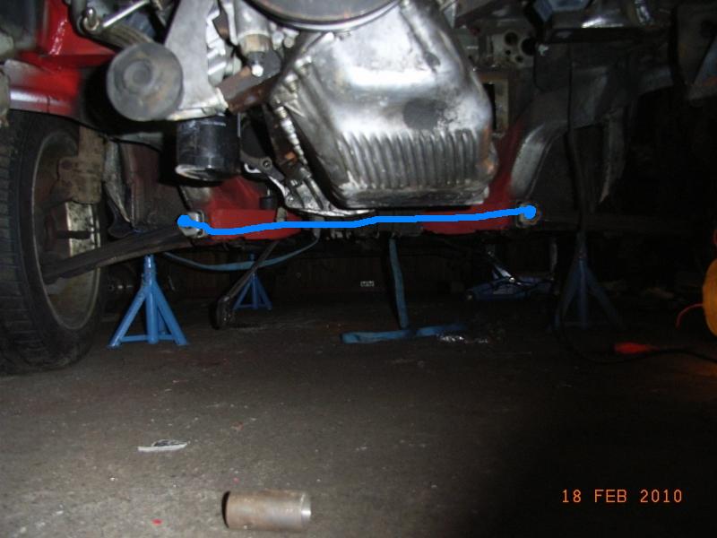

Sooo... in letzter zeit geht wenig, aber etwas geht doch:
Gruß Fabi

Kommt denn dann unten noch eine fette Querstrebe bzw. mehrere davon unter den Tunnel bzw. zwischen die Querlenker? Das Gebilde wirkt im Moment sehr fragil.

1. ist das "gebilde" wie du es nennst ja bis jetzt nur punktgeschweißt. 2. kommt noch ne querstrebe darunter auf höhe der Sitze und 3. scheint das Bodenblech jetzt schon stabiler als mit dem originalen tunnel da der untere teil ein 2mm Winkelstahl ist den man einfach nicht so leicht gebogen bekommt *g*

Versteh mich nicht falsch, es ist nur eine Frage, weil ja anschließend ganz andere Kräfte wirken. Hast Du eine Querlenkerabstützung in Planung (diese wird zB. schon im Serienzustand bei Felgen, die breiter sind als Serie, also ab 7" Felgenbreite vorgeschrieben)? Dies ist nur als Hinweis und Frage an Dich gemeint. Das das Ganze noch recht fragil aussieht und im Moment noch mehr Kunstwerk als Fahrzeug ist, wirst Du doch sicher selbst zugeben müssen. Das soll Deine Arbeit in keiner Weise in Abrede stellen.
Ich meine sowas in der Art:
Der Dateianhang querlenker2.JPG existiert nicht mehr.
Platz genug schein ja zu sein. Weiter vorne wolltest du ja die Front auch noch massiv versteifen, wenn ich mich recht entsinne.
