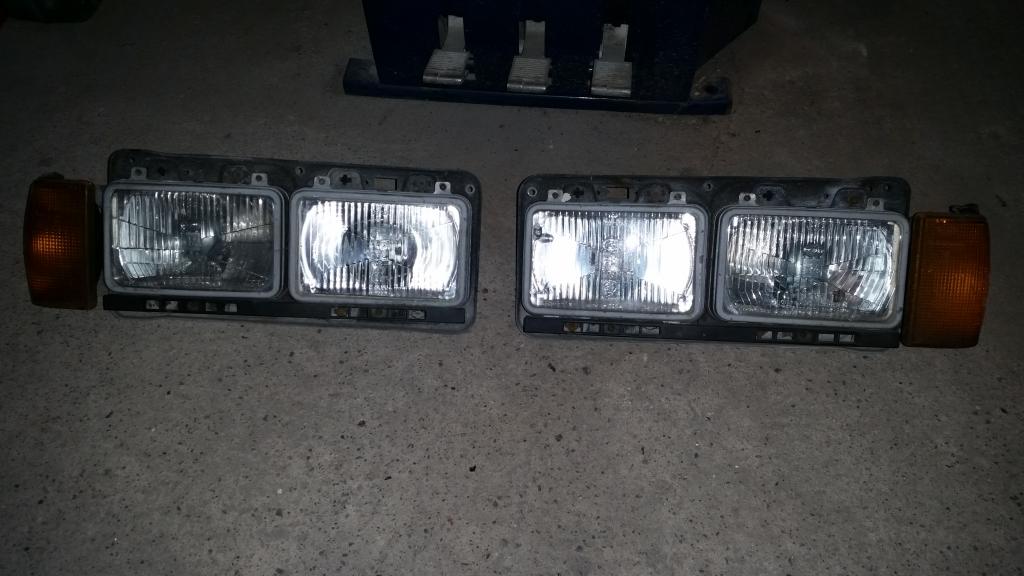

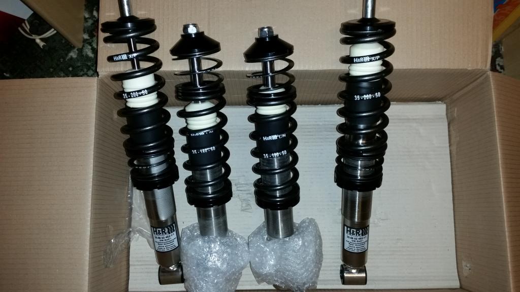

Nagut hier hab ich noch ein paar bilder was ich schon so besorgt hab an teile die beim rocco verbaut werden sollen.
Bei der rocco blende bin ich mir noch nicht sicher ob ich die dran baue den sie ist eig für ein 1er rocco und hat auch 2 risse vom vorbesitzer

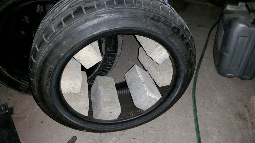

Und so kann man ein reifen verbreitern wen er mal nicht auf die felge will und man ihn nich anzünden will ;)
