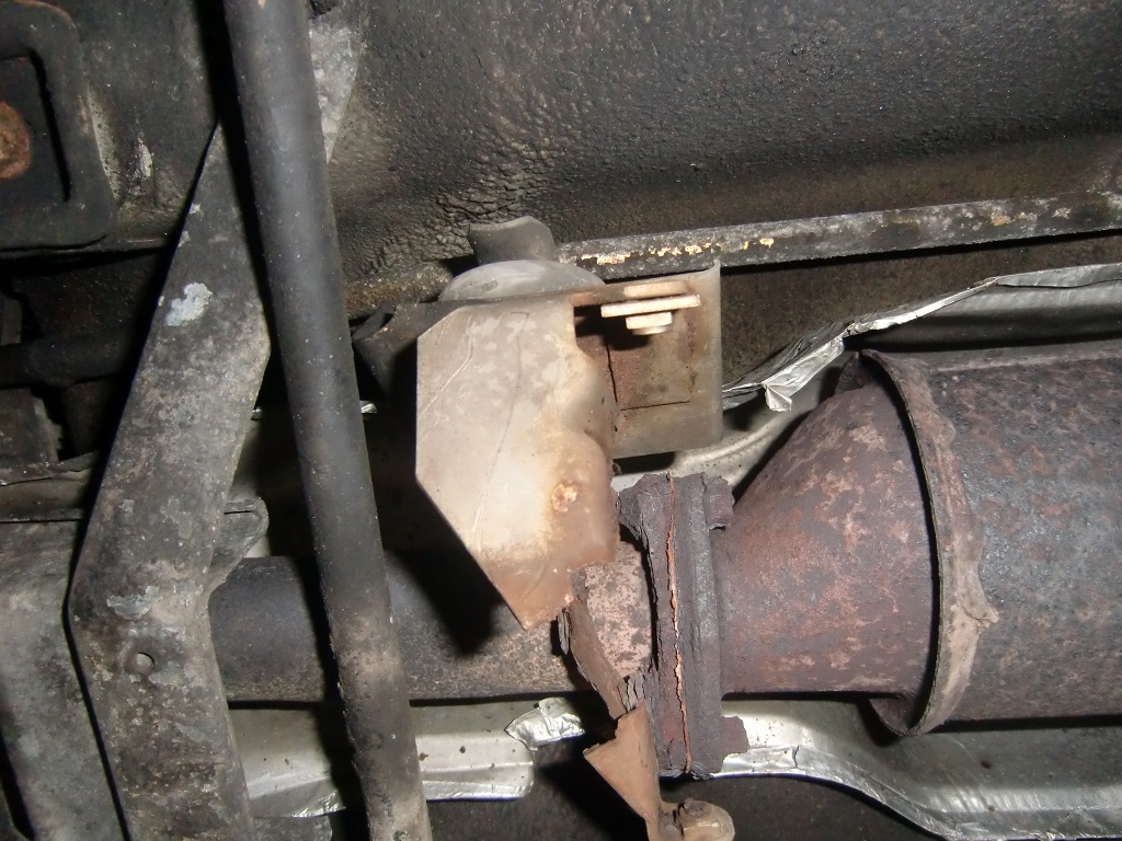

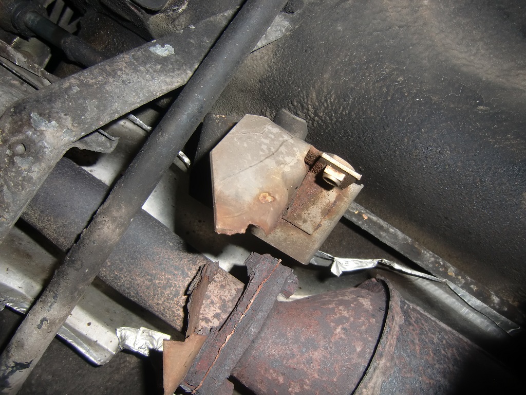

Das ist aber die AGA bis 84 auf dem Bild, denn mein 89er hat dieses Blech nicht verbaut. Blätter mal ein Bild weiter.

AW: Lohnt sich das eigentlich noch - ällige Reparaturen für den TÜV im Dezember

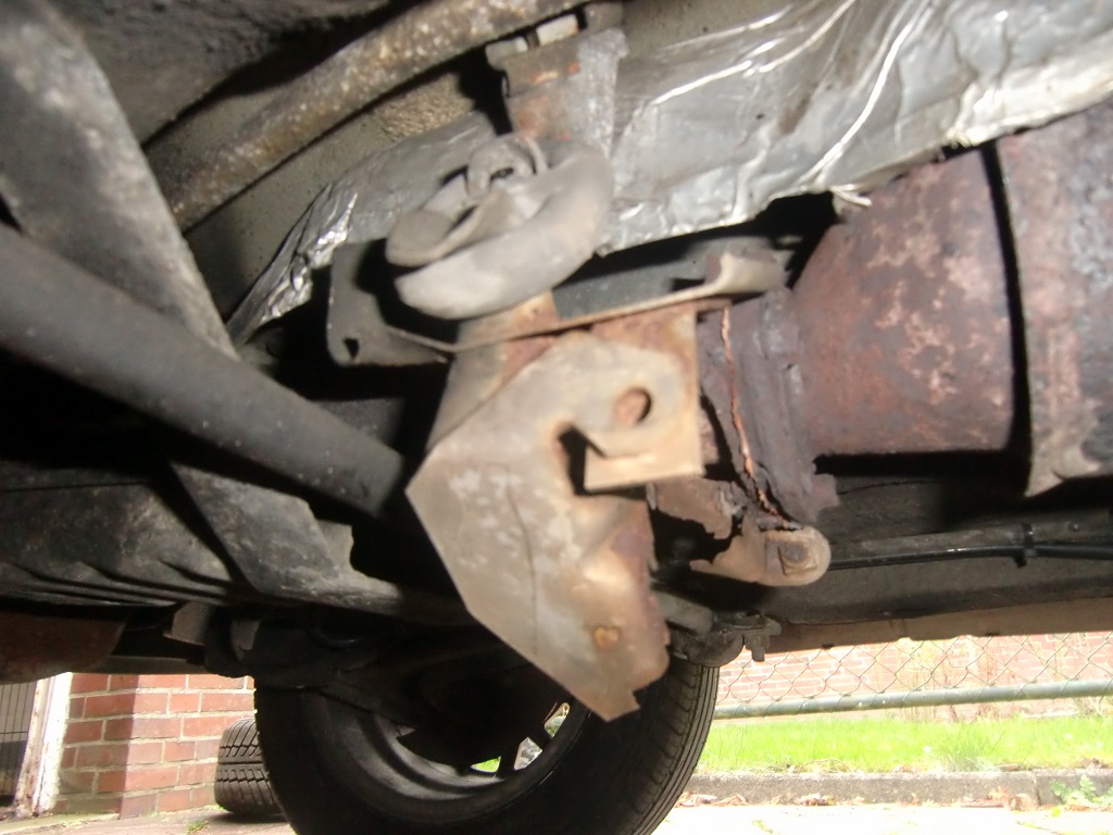

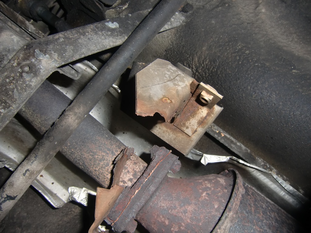

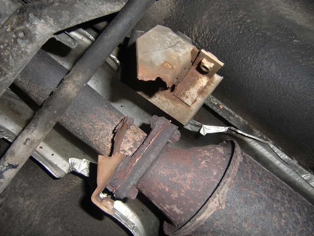

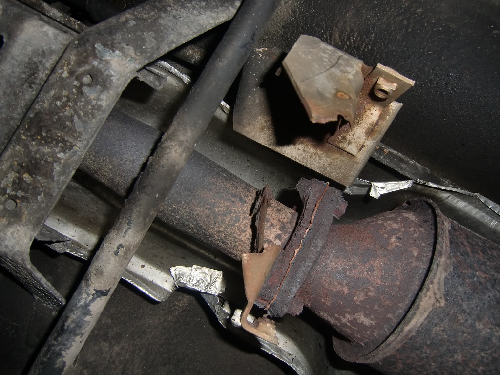

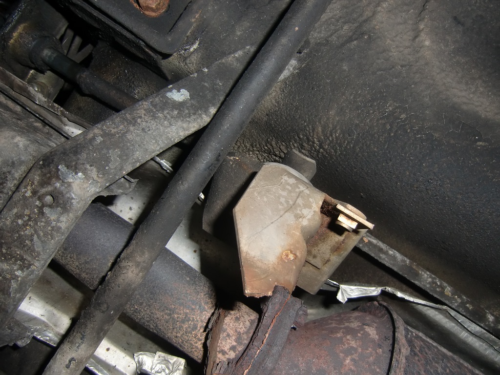

Hmmm. zumindest ist diese BEfestigung lose. Ich wechsle morgen meine Reifen und mache dann mal ein Bild von unten, vom kaputten Teil.
Ich hoffe ihr könnt mir dann genaueres sagen und ob es möglich ist da evtl. etwas zu basteln, werkstatttechnisch.

- DocDulittel
- Beiträge: 2884
- Wohnort: Morsum City
Bist du dir sicher, das Nr.20 gebrochen ist? Bei mir war mal Nr. 21 gebrochen.
Bilder folgen morgen. Habe heute die Reifen gewechselt und ein paar Schnapschüsse vom Unterboden gemacht.

- saxcab
- Beiträge: 566
- Wohnort: Nähe Chemnitz
Na wenn das alles ist...
Solch einen Halter habe ich im Keller liegen, bei Bedarf kannst Du Dich melden.
Bist Du in der Golf1.info angemeldet? Dort gibts unzählig viele Menschen, die sich mit den Autos aus der Golf1-"Gruppe" auskennen. Ggf. findest Du rund um Aurich einen netten Menschen, der diese Kleinigkeiten relativ preiswert reparieren kann.
Gruß André
Gruß André
- COB
- Beiträge: 6671
- Wohnort: CHE/ERL
Zur Not kann man das auch mal fix zusammenbraten.
Habe nun alles wieder fertig am Wagen.
hat mich insgesamt mit Werkstatt um die 500€ gekostet. naja dafür ist der Rocco nun wieder top in Schuss.
Es war leider etwas teurer in der Werkstatt da die Bolzen der Stoßdämpfer hinten vergammelt waren und rausgeflext werden mussten...
Vielen Dank an Euch für die Hilfe und Unterstützung durch Worte und Ersatzteile!
