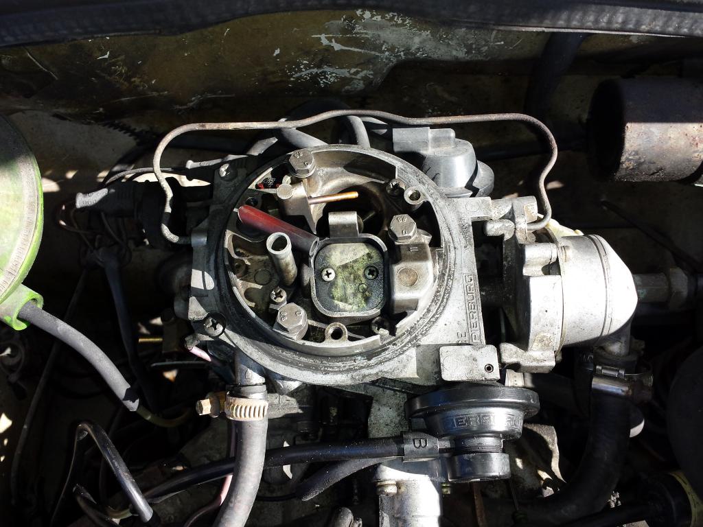

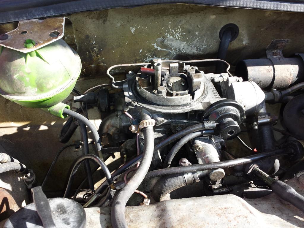

Okay...k.a warum ihr alle meint ich hab n 2e2 vergaser, es ist ein 2E ! Hab eben nochmal geschaut und bilder gemacht..das ändert nu warschl alles und vor allem den vergaserplan :(

Es steht zwar nur 2E drauf aber ist trotzdem ein 2E2 steht zumindest so im heftchen warum weiß der teufel...passat-3c hat geschrieben:Okay...k.a warum ihr alle meint ich hab n 2e2 vergaser, es ist ein 2E ! Hab eben nochmal geschaut und bilder gemacht..das ändert nu warschl alles und vor allem den vergaserplan :(
was hast du für einen MKB? ich hab mir für 10 euro unterdruckschlauch gekauft das kann nie schaden vielleicht zeiht er ja irgendwo falschluft...
