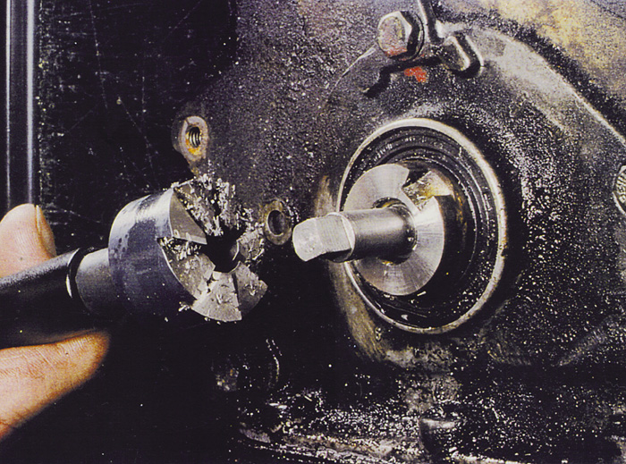

Das die Nut unten an der Kurbelwelle kaputt geht und das Zahnrad durchrutscht ist garnicht so unwahrscheinlich. Unter anderem gibts da sogar ein Spezialwerkzeug dafür um das wieder zu planen.
Aber ihr habt recht, warten wir erstmal auf eine Antwort
