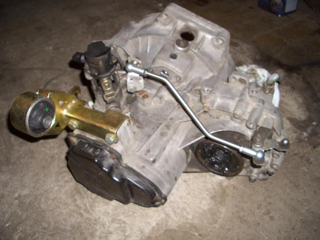

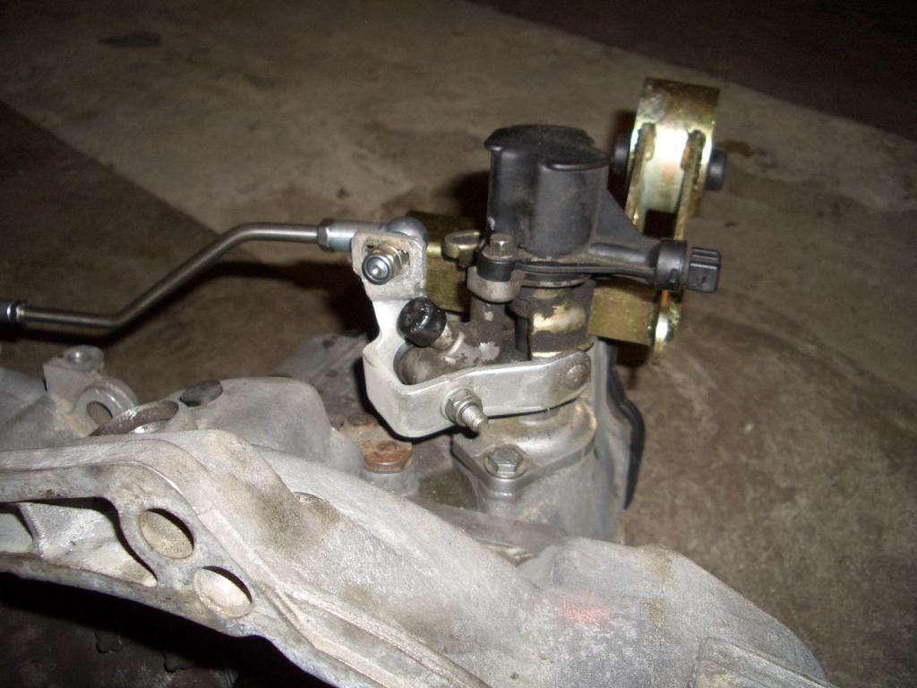

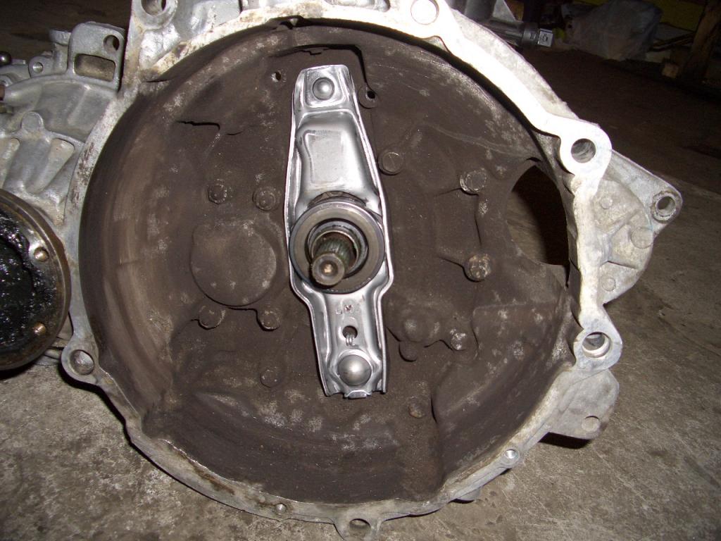

Ich habe das ATB Getriebe gereinigt und einen Schaltturm montiert. Danach habe ich den Schalthebel laut der Anleitung von Claus von Essen umgearbeitet und den ersten Teil des neuen Schaltgestänges montiert. Danach habe ich noch den Getriebehalter montiert der vorher mit einem neuen härteren Lager bestückt wurde. Zum Schluss haben wir noch ein neues Ausrücklager eingebaut. Jetzt fehlt nurnoch der Lagerbock für die Kupplung. Den muss ich noch kaufen um die mechanische Kupplungbetätigung beibehalten zu können. Das Getriebe sieht jetzt so aus: Am Motor hat sich auch einiges getan. Wir haben die Kupplung und das Schwungrad ausgebaut und geprüft. Die Kupplung sah sehr gut aus und wurde höchstwahrscheinlich schonmal gewechselt. Also haben wir schnell alles wieder zusammengebaut. Auf der anderen Seite haben wir eine neue Wasserpumpe und das Motorlager verbaut. Hier kommt nurnoch ein neuer Kurbelwellensimmering (war schon undicht) und der neue Zahnriemen drauf. Dann ist das auch erledigt. Hier ein Bild davon: Am Wagen habe ich die neue G60 Bremse installiert die dann tatsächlich an den 16 Zoll Keskinfelgen geschliffen hat! Musste also kurzer Hand noch 5er Spurplatten unterlegen. Sieht aber geil aus die Bremse und wir haben gleich die Bremsflüssigkeit ausgetauscht. Dann habe ich über die Bremsleitung und über die Kraftstoffschläuche einen Hitzeschutzschlauch gezogen und die komplette Spritzwand mit der Hitzschutzmatte beklebt. Außerdem habe ich noch ein frisch regeneriertes Lenkgetriebe eingebaut und hoffe damit auch Ruhe zu haben!! Hier könnt ihr alles sehen: So nächste Woche kommt Motor und Getriebe rein und dann werden die Ladeluftrohre, Kühlerleitungen und Downpipe geplant. Wenn die Maschine drin hängt mach ich erstmal das erste große Kreuz! Bis dann!!

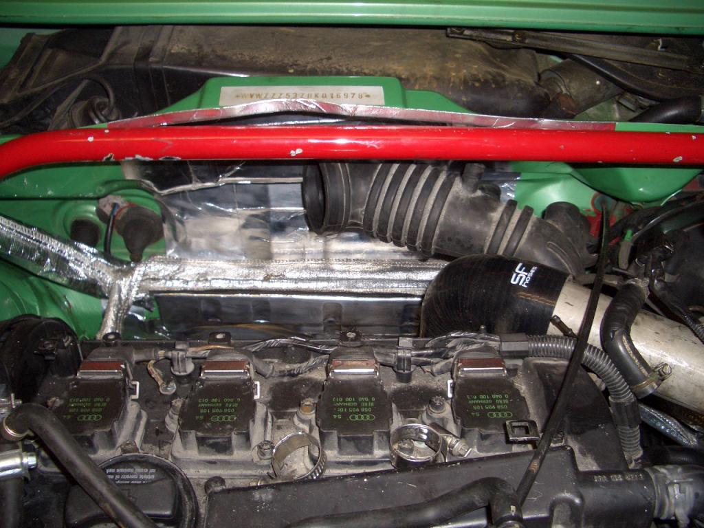

Habe heute noch so gedacht: Wie weit ist er wohl mit seinem Umbau?

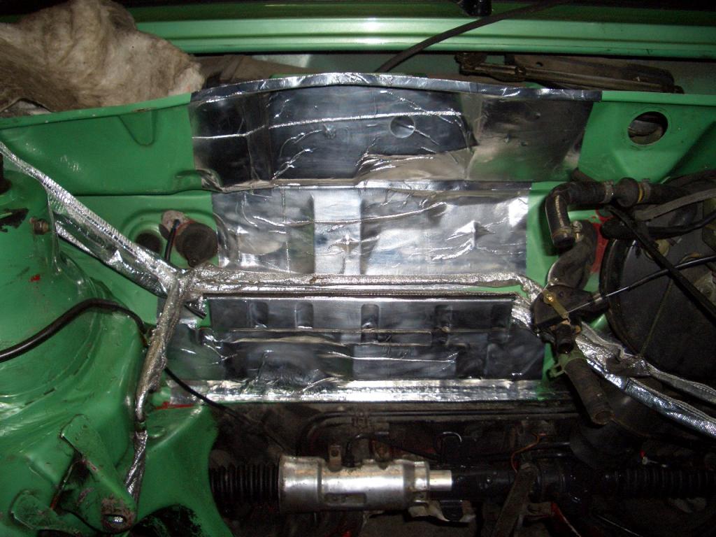

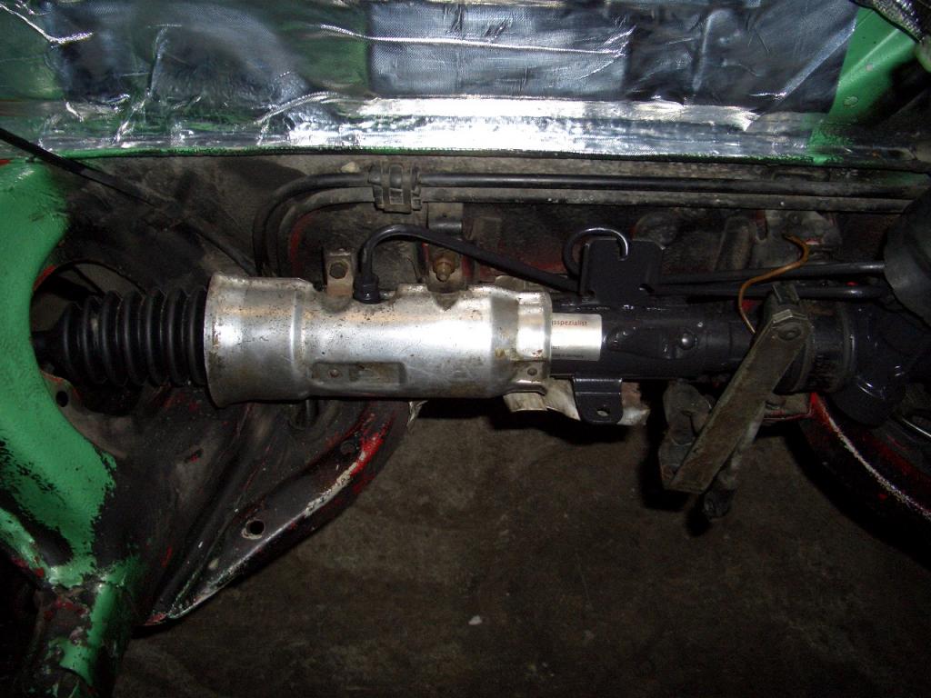

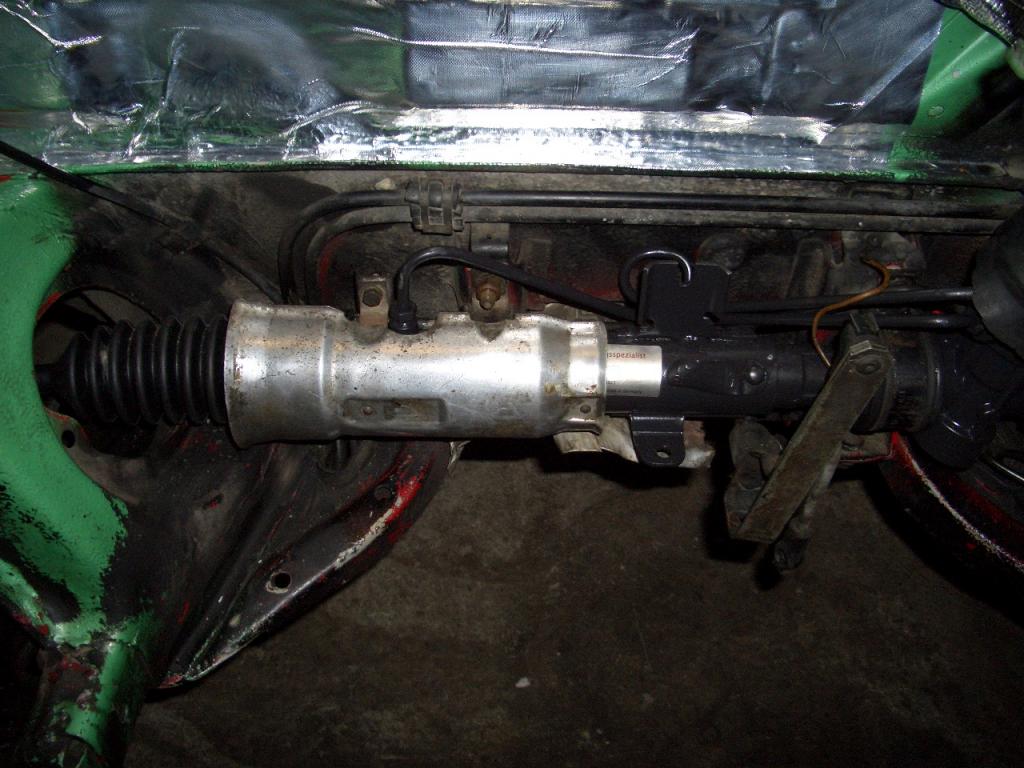

Na fein, es geht offensichtlich voran. Was ist das für eine Verkleidung über dem Lenkgetriebe?
Gruß André
Gruß André

Ja es geht gut voran. Über dem Lenkgetriebe das ist selbstklebende Hitzeschutzmatte. Das ist ne dünne Glasfasermatte die mit Aluminium beschichtet ist und Strahlungswärme angeblich sehr stark reflektiert. Hab ich vom Turbozentrum Berlin...

Nur weiter so, sieht gut aus was du da machst...
Die Hitzeschutzmatte vom Turbozentrum hab ich auch aufgeklebt, allerdings löste die sich bei mir an den Stellen von allein ohne das der Motor mal lief durch Spannungen der Motorwand... Versuche die Luftblasen an manchen Stellen noch irgendwie rauszukriegen sonst hast evtl. das gleiche Problem!
Ich hab sie bei mir kurzerhand wieder rausgemacht!

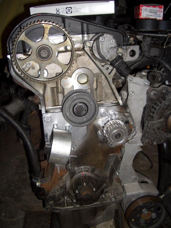

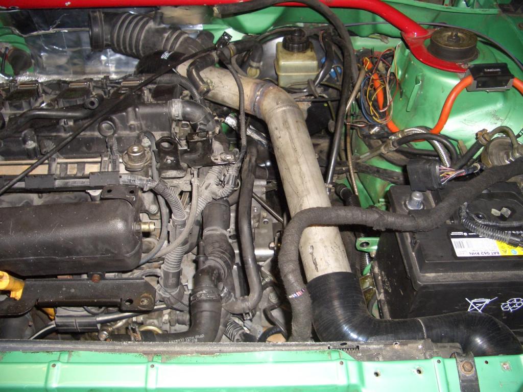

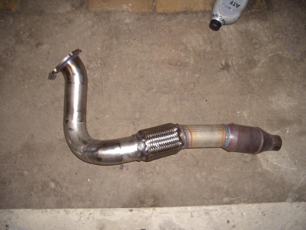

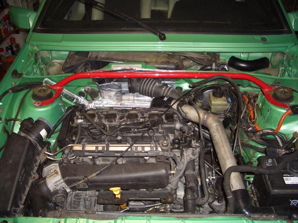

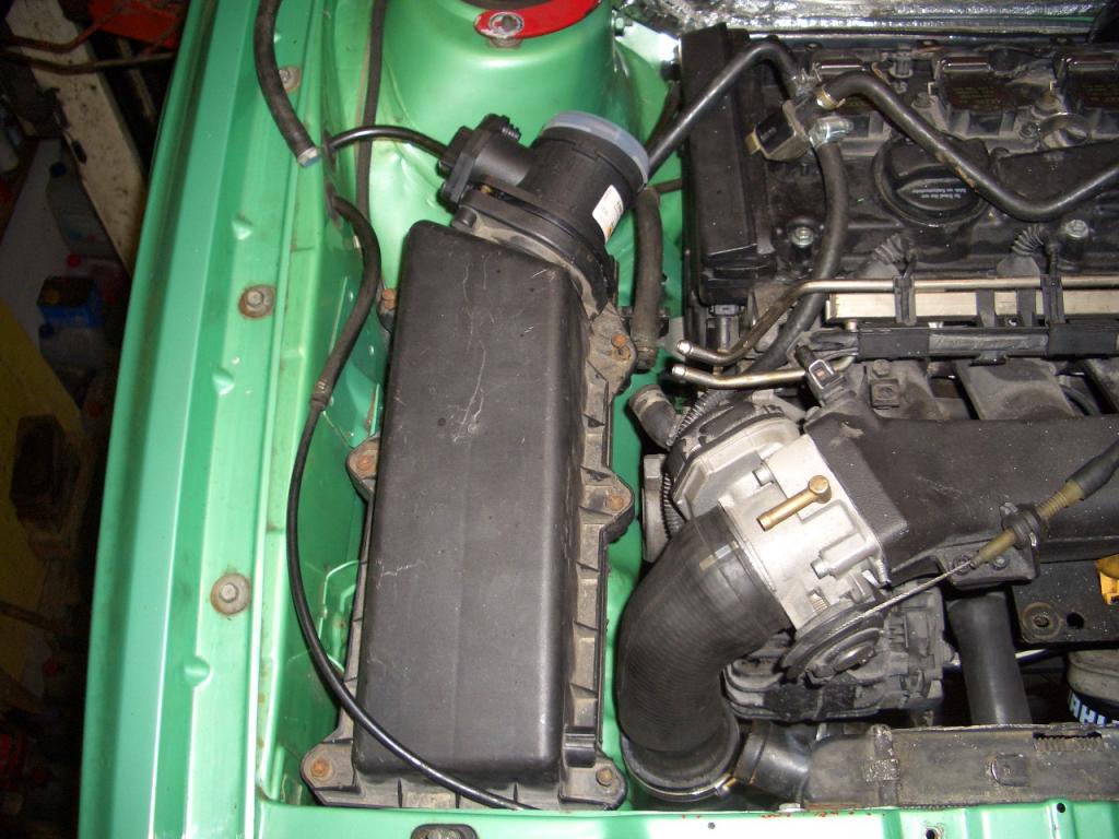

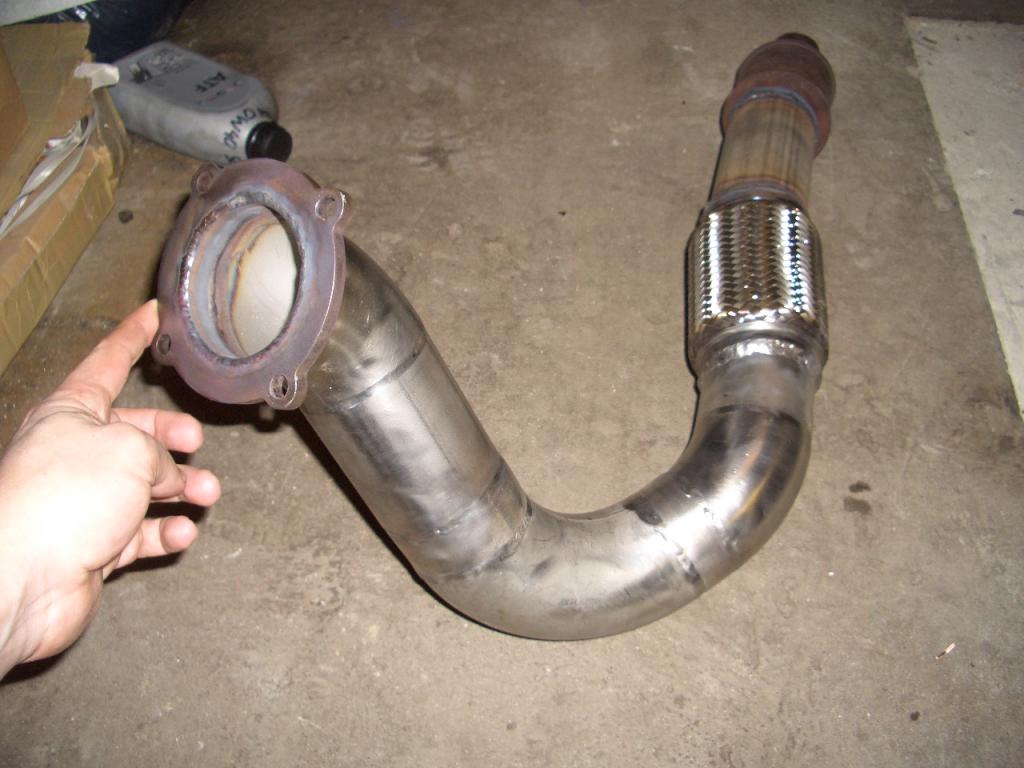

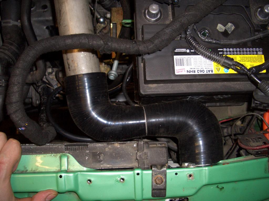

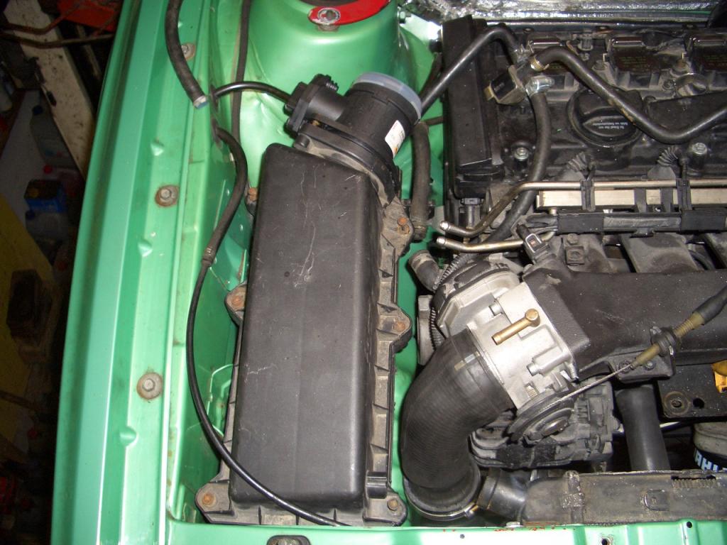

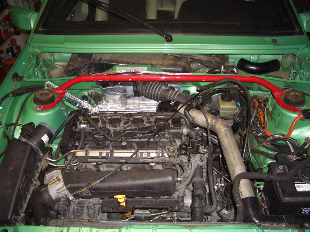

Guten Abend, bin jetzt endlich mal dazu gekommen ein paar Bilder zu machen. Der Motor sitzt drin und passt sehr gut. Hinten beim Turbo ist mehr Platz als ich dachte. Ich habe das Schaltgestänge eingebaut und erstmal grob einjustiert. Das Getriebe will aber noch nicht so richtig schalten... Die Ladeluftverohrung scheint auch so zu passen wie es mir vorgestellt habe. Könnt ihr alles auf den Bildern sehen. Die Wasserleitungen habe ich auch fast fertig, die Servipumpe vom Scirocco passt 1 zu1 an den AGU (hätte ich nicht gedacht) und ist auch soweit fertig. Außerdem haben wir eine megageile 76er Downpipe mit Flexrohr und Metallkat und komplett aus Edelstahl geschweißt.
Ist echt gut geworden. Ich mach später mal noch ein Bild wie das Teil sitzt...
Als nächstes bau ich die hintere Drehmomentstütze teilweise neu weil das überhaupt nicht passt. Scheint wohl für ein anderen Getriebe gemacht zu sein.
Wenn die fertig ist und das Saugrohr zwischen Turbo und Lufikasten fertig ist, bin ich mit der Hardware fast fertig.
Der alte Lüfter hat natürlich null gepasst deswegen hab ich mir noch son flachen Universallüfter gekauft der ohne Probleme reingeht...
Hier mal die Bilder von dem Kram!! Grüße aus Gera!
