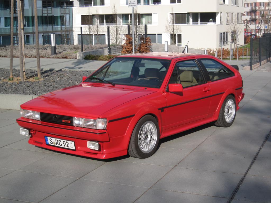

Kreator hat geschrieben:Ich habe eine Cupkit 60/40 verbaut mit 195/50 15 Hankook S1 Evo auf 7x15 ET28 Ats Cup felgen
Das war auch genau meine Kombination :thumb:
habe nun BBS Felgen 6,5Jx15 ET 33 mit 8mm Platten vorne und 15mm hinten

Ich fahre 7x15 ET37 mit 195/50. Sind bei dem Cup Kit 60/40 irgendwelche Arbeiten an den Radläufen nötig?
Hat irgendwer Bilder von dem 25/40 mit 7x15?
Danke im Voraus!
Gruß Jan
OSLer
Beiträge: 6163
AW: Wer hat ein H&R Cup Kit 25-40 verbaut ?
Beitrag von OSLer »
Sagen wir mal so, meine Frau fährt das H&R 60/40 mit 6,5x15 ET33 BBS RM012 und da ist nix an den Radläufen gemacht und es ist auch nicht nötig. Würde also meinen, daß es auch bei dir mit den 7x15 funktioniert.
