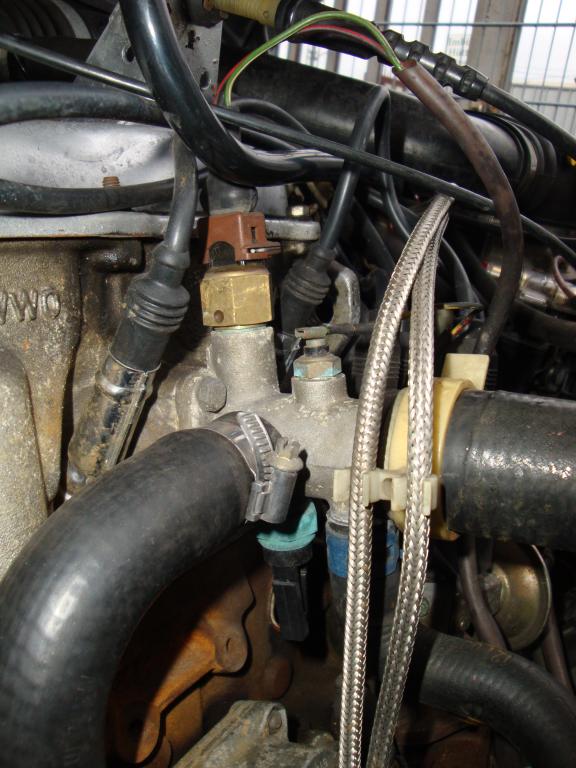

Haben heute nun einen neuen Kühler verbaut der zusätzlich größer ist und dazu einen neuen Schlauch (der obere) und ein Thermostat + die komplette Kühlfüssigkeit G12+.
Wollten den Flansch direkt mitwechseln... leider findet VW zu dem nichts und wir selbst finden dazu auch nichts.
Vllt. kann mir jemand ja helfen?
ist im Anhang abgebildet.
:kaffee:

Flansch 027121133A für den JH
Eine grundsätzliche Frage:
Der Flansch ist aus Alu - was, ausser den Gewinden, geht daran kaputt, damit man einen neuen kauft?
Gruß von Ralf :wink:

ich denk mal er will sich den Stahlbürsteneinsatz sparen, wird schon ziemlich verkalkt sein weil´s ja undicht war
wär ja nix gegen ein Neuteil zu sagen, aber mir half damals das reinigen auch
@ michael manousakis

der Flansch hat mehrere Einkerbungen und "Risse" deswegen einfach mal wechseln. Leider finde ich dazu im World Wide Web nichts?!

Se3n3z hat geschrieben:der Flansch hat mehrere Einkerbungen und "Risse"
Ok, so etwas ist mir noch nicht passiert, deshalb die Frage. :danke:

das wird dieser hier wohl sein?
nur leider kann man keine 2 Anschlüsse an der Hinterseite erkennen.
http://www.autoteile.cc/artikel_info.ph ... enart=3219
:kaffee:

Laut der angegebenen Teilenummer sollte es der richtige Flansch sein.
Der Preis ist der Knaller - VW ruft über 30 EUR dafür auf..... :-) )

laut VW nicht mehr lieferbar, zumindest bei mir?! oder war das ein Fehler seitens des Mitarbeiters?

Der Onkel sagt: Entfallen seit 01.11.2010 ohne Ersatz!
