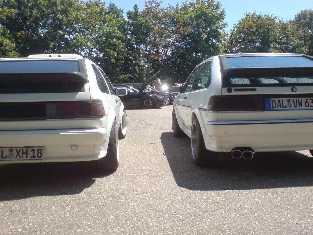

Das mit dem nicht erkennen war eines meiner Ziele. Musste zwar lackier, aber nicht nur wegen der Bördel- und Zieherei, die hab ich nur gemacht weil ich lackieren musste.
Hier mal der direkte Vergleich. Links original und rechts 4-5cm gezogen.

sieht irgendwie aus als ob links gezogen und rechts orginal is??!!

rocco-oal hat geschrieben: Links original und rechts 4-5cm gezogen.
[ATTACH=CONFIG]56039[/ATTACH]
:kopfhaue: Ja klar, anders rum war´s. Also wie du sagst: Links gezogen, rechts original.

Toll geworden!!!!
Ohne direkten Vergleich kaum ersichtlich!

Also an der HA haben beide 8x15" et 18, aber der linke hat noch 25er Spurplatten. Der rechte Scala hat vorne 7x15 et25 und der linke 8x15 et 18 + 5er Spurplatten und es streift trotz großer Tieferlegung niemals irgendwas.
