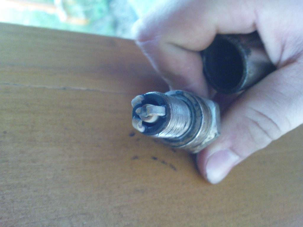

Habe mal das Kerzenbild kontrolliert und ich finde das ist zu mager!!
Zu dem Zeitpunkt war Ultimate getankt und mit Bleifreiem Benzin sind die Kerzen sowieso etwas heller aus braun, aber doch nicht so hell!??
Lambdasonde?
Lambdasonde?

naja das hat ja jetz nichts mehr so wirklich mit dem kühlkreislauf zu tun ^^ ?!?
wie kommst du jetz auf die zündis und lambdasonde? dann würde der rocco vermutlich ulkig fahren also ohne power oder mit zu hohem verbrauch aber eig hat das nichts mehr der wassertemperatur zu tun

Doch
Zu Mager bedeutet heißer
Was kann ich da jetzt machen?

Da war ja was mit Bleifreiem benzin und ich habe ein aktuelles OPTIMALES Zündkerzenbild gefunden:
http://www.google.de/imgres?imgurl=http ... Bw&dur=363
Also könnte man das so lassen!? Ich gönne ihm eh mal neue Kerzen!
Die Temperatur pendelt sich in der mitte zwischen roter lampe und strich danach ein.
Und da das von scirocco zu rocco unterschiedlich is werde ich nur demnächst mal ein neues thermostat einbauen..

haha das stimmt aber hast du nur im stadtverkehr ein zu mageres gemisch ? :P naja kann ja die ursache sein find ich eher unwahrscheinlich aber die teile die du vorgeschlagen hast kosten ja nich die welt also probieren kann man es durchaus
