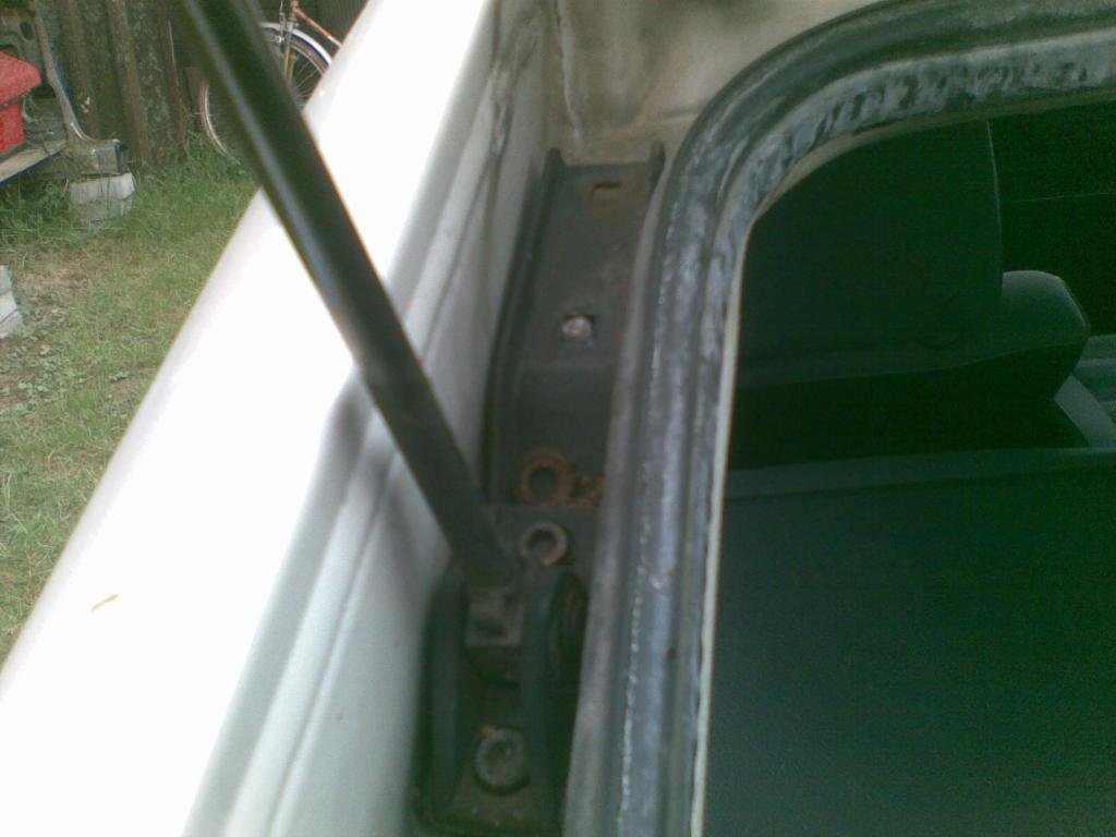

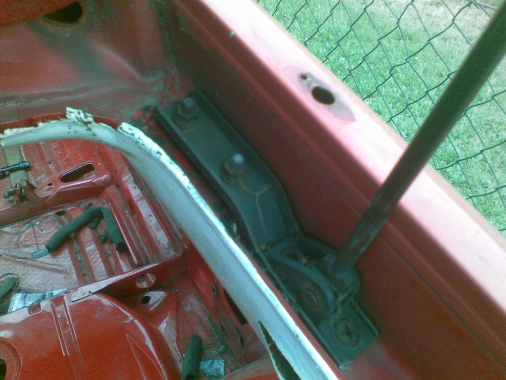

Vorne wird sie mit dieser Querstrebe, die auf dem Dach aufliegt verschraubt. Hinten sieht man deutlich den Abstand zwischen Heckklappendämpfer und der Reling. Da gehört ein schwarzes Teil hin, das unter die Heckklappendämpfer geschraubt wird. Es hat am oberen Ende eine Gewindestange, die durch das Loch in der Relings-Befestigung gesteckt wird. Das wird dann mit einer Mutter gesichert und die Reling ist fest. Wenn ich nachher Zeit habe mache ich Fotos von dem Adapter im eingebauten Zustand.

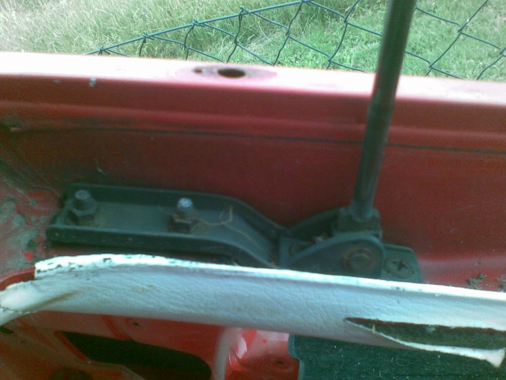

PHiL hat geschrieben:- ja, bitte ! :d :d :d

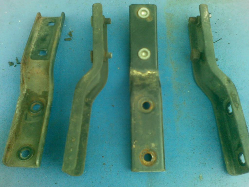

Was? "ja, bitte" Bilder? oder brauchst du auch noch solche Halter. ich hab glaub zwei Satz.
Hat nicht geklappt mit den Bildern Heute.
Morgen bauch ich die Dinger aus.
Fotos mach ich vor dem Ausbau und danach.
Da ich diese Woche bis 22:00 Uhr arbeite Bilder erst dann so um 23 Uhr
Gruss: Freddy :wink:

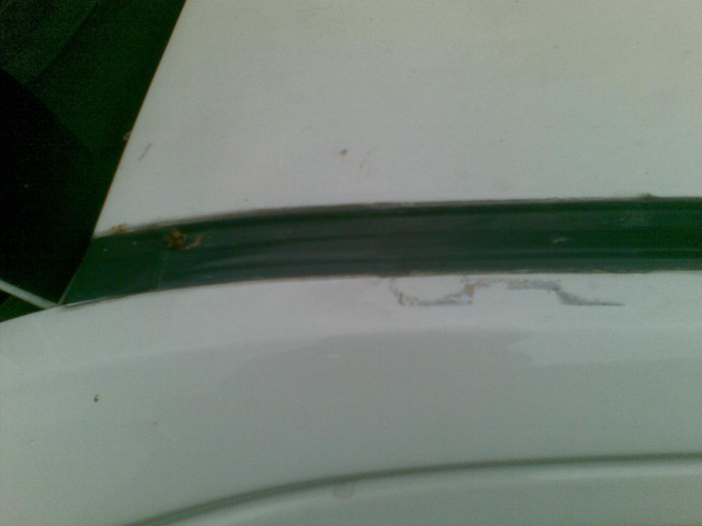

Oh jeee schlechte Nachrichten

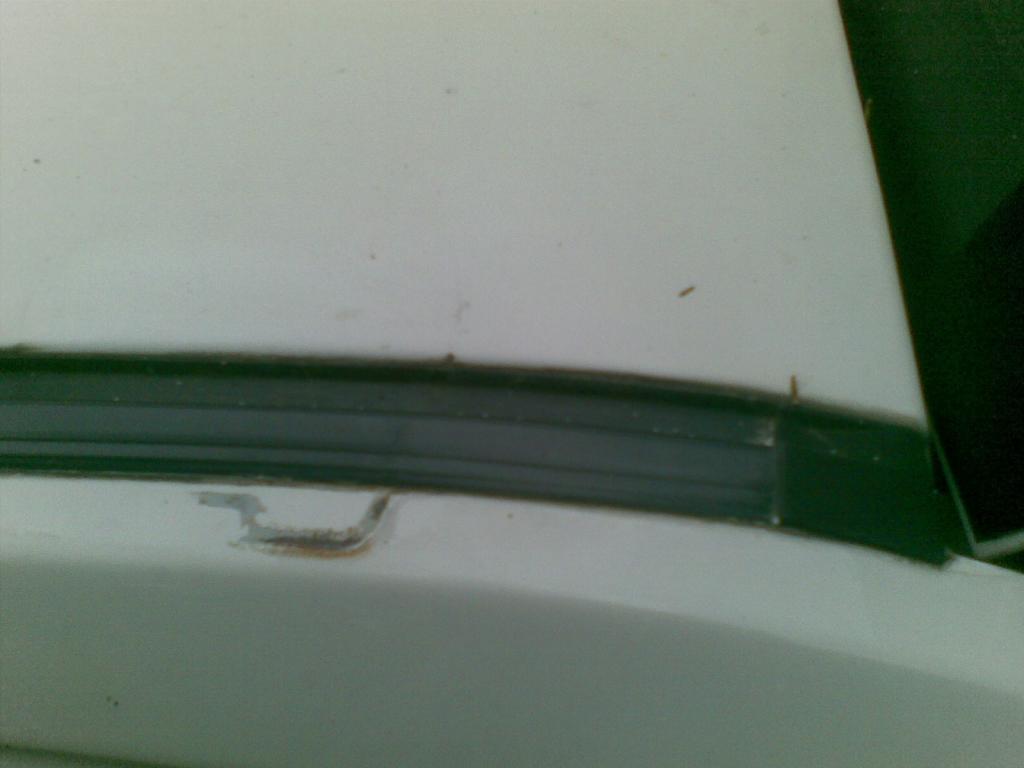

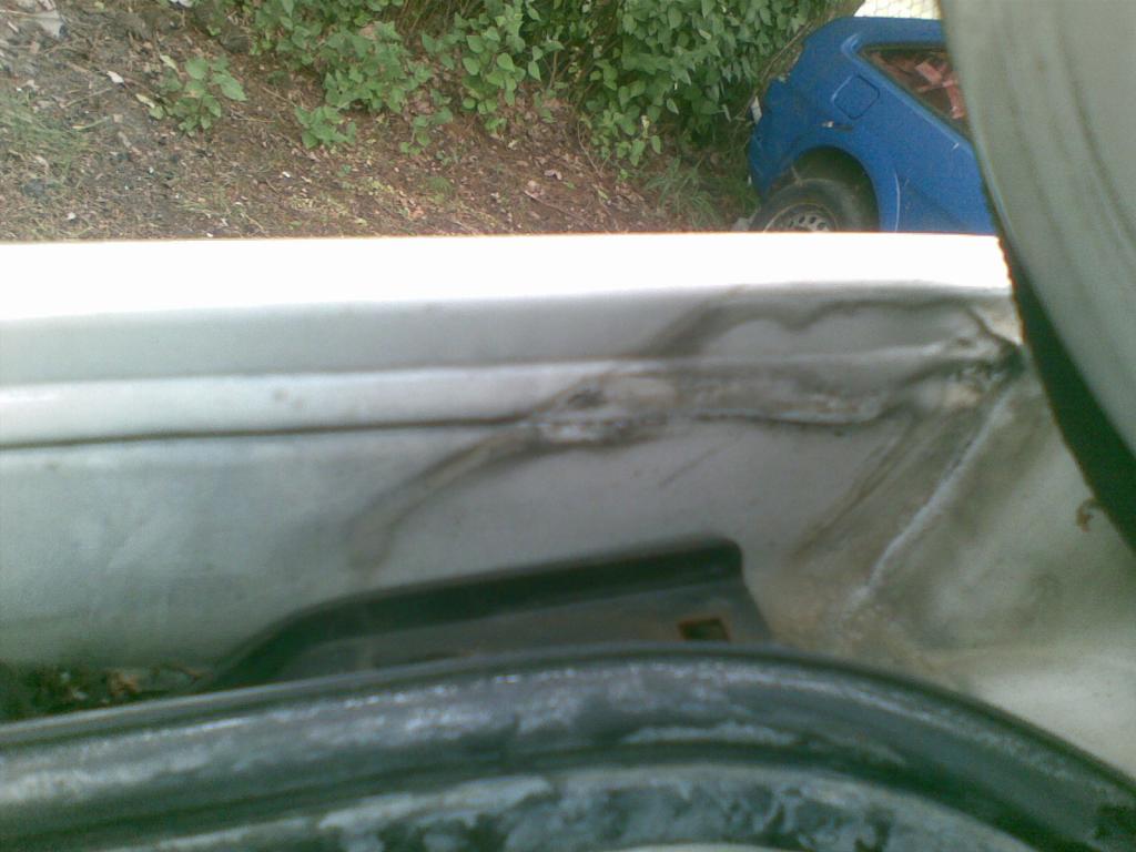

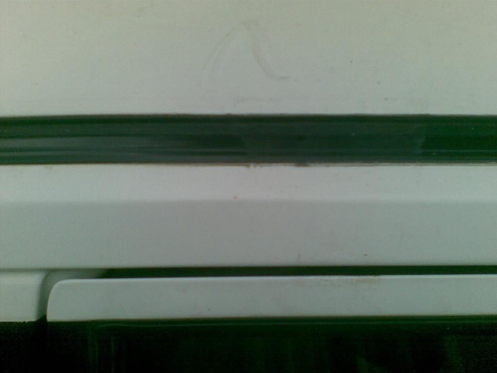

Die Abdrücke auf dem Lack passen nicht zu den Bildern von deiner Rehling
Irgendwie war die kürzer.
Ich vermute es gibt noch ne andere Rehling für den Zweier.
Hat jemand Bilder davon denn ich hab die nicht mitbekommen.Bild

ulala... :gruebel: Nun weiß ich auch nicht so recht, ob die passen.
Vom Prinzip her sieht es möglich aus. Jodoch erscheinen mir die Halter im oberen Bereich zu hoch (der Abstand zwischen Karosse und Blechstreifen, ich habe das nahezu aufliegend erwartet) und das zweite Loch irritiert mich nach wie vor.
Vielleicht können Meiki und Jürgen noch was dazu sagen? :-) :help:
