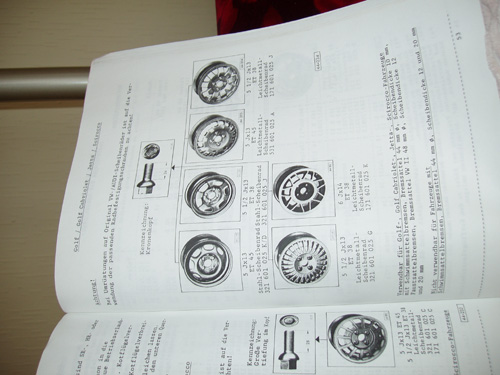

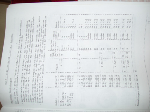

Hallo
Frag doch bei VW Wolfsburg nach einem Heft das heißt: Ratgeber Änderungen an VW- und Audi-Fahrzeugen (für Fahrzeuge bis August 1983)
das habe ich vor vielen Jahren einmal zugeschickt bekommen weil ich einen größeren Motor einbauen wollte (eintragen) in dem Heft sind die Orginalfelgen mit aufgelistet vielleicht kannst du was damit anfangen
Gruß Andreas
