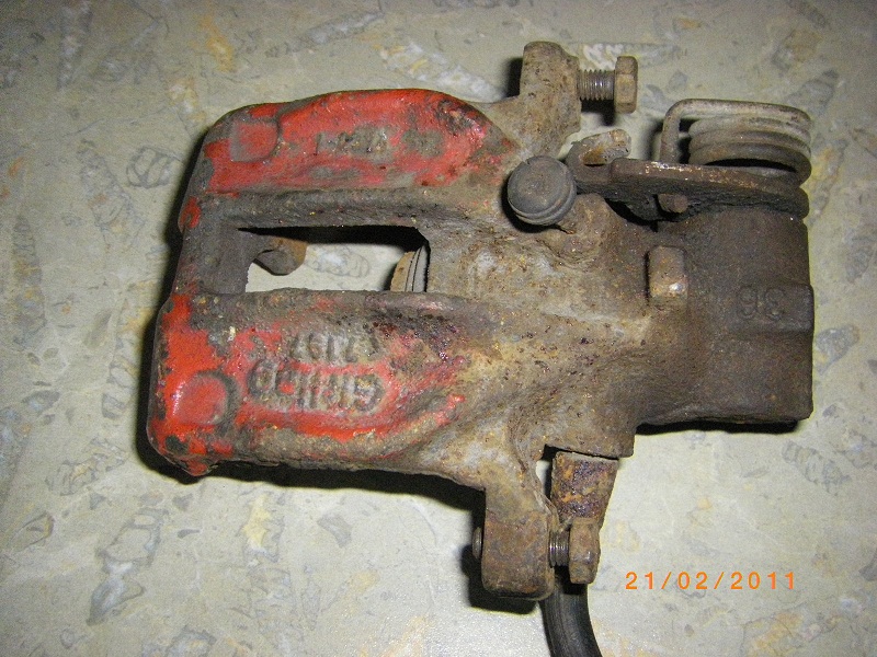

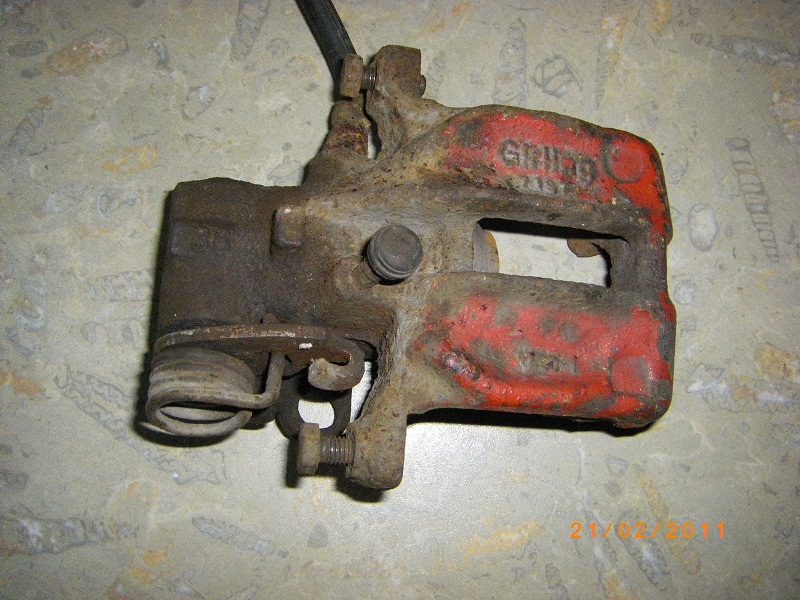

Die Bremssättel sind mit dem Ventil nach oben montiert. Die abgeschnittenen Handbremsseile laufen oben auf der Achse lang. Somit sollten es 36er Sättel sein oder?
Es steht aber eine fette 38 drauf.

Vielleicht ist die 36 zu ner 38 gerostet :zwinker: :lol:
Bei meinen 38igern sieht es auch so aus als wenn das Ventil oben zu sein scheint. Schaut man aber genauer hin, sieht man das dem nicht so ist.
Wenn ich die 38iger richtig herum montiere ist die Bremsleitung höher als das Ventil. Aber ich denke das hat mit dem Schlauchdurchmesser zu tun. Der istso gering im Gegensatz zur Viskusität der Flüssigkeit, das Luftblasen beim Entlüften 100%ig mit raustransportiert werden, auch mal richtung "unten".

Sehr seltsam. Die Bremsschläuche kommen von unten, die Entlüftungsschraube und die Handbremsseile sind oben.
