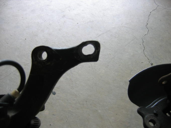

Stephan L. hat geschrieben:
PSS: Würde mich über Bilder und Detailbeschreibung von umgebauten Radlagergehäusen freuen.
An den Radlagergehäusen muß das eine Loch der Anbindung etwas erweitert werden, weil der Abstand der beiden Schrauben zum Federbein beim Corrado größer ist, als beim Scirocco. Zudem muss man an der Aufnahme vorne und hinten je ca. 2mm abfräsen (von 25 auf 21mm), weil die Sciroccofederbeine da schmäler sind. Spurstangen und Antriebswellen vom Corrado runden das Bild dann ab.
Ich bin die Kombination 10 Jahre gefahren und hab sie dann rausgeworfen, weil eine Eintragung der Bremse mit Adaptern leichter schien. Stehen also zum Verkauf

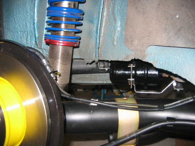

Wenns um die Golf 4 Bremse geht und die korrekt herum montieren will, braucht man Seilzüge vom Golf2 16V oder Corrado VR6 soll auch passen. Bei denen vom Golf 2 müßte die Aufnahmehülse des Seils zum Innenraum hin unterm Fahrzeug auf das Minimum (ca 2cm) gekürzt werden. Für die Zuleitung der Bremsflüssigkeit muß die Verrohrung oben lang gelegt werden. Dafür muß man einen neuen Festpunkt setzen. Das kann ein Blechwinkel sein, den man an dem Querblech der Hinterachse anpunkten kann. Bremssättel auf Kopf sind unzulässig laut TÜV.

Stephan L. hat geschrieben: Für die Zuleitung der Bremsflüssigkeit muß die Verrohrung oben lang gelegt werden. Dafür muß man einen neuen Festpunkt setzen. Das kann ein Blechwinkel sein, den man an dem Querblech der Hinterachse anpunkten kann.
Dem ist nichts hinzuzufügen. Das sieht dann in etwa so aus. Wobei auf dem Bild nur wenig vom Blechwinkel zu sehen ist. Aber man kann es ja erahnen

AW: G60 Bremsadapter
Dr G60 hat geschrieben:Dem ist nichts hinzuzufügen. Das sieht dann in etwa so aus. Wobei auf dem Bild nur wenig vom Blechwinkel zu sehen ist. Aber man kann es ja erahnen
Gunther
[ATTACH=CONFIG]48302[/ATTACH]
Dann zeige ich mal ein größeres Bild
Jetzt nachdem die Hinterachse gepulvert wurde, sieht das so aus als wäre das Original so schon immer gewesen.
Ich hatte die Hinweise auch von i21b erhalten. Danke dafür übrigens nochmal. Habe das Ganze einfach mattschwarz lackiert (Autolack). Dem Prüfer fiel es natürlich trotzdem auf, aber er fand es ok
