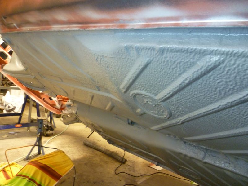

Nach drei wöchigem Einsatz sämtlicher Schleif, Schrupp und Bürst-Utensilien sind der Unterboden und die Radhäuser entlich fertig. Alles abgeschliffen, grundiert und Unterbodenschutz aufgetragen. Das war für mich die schlimmste Arbeit. Noch ein Rollgestell geschweißt und dann geht er zum Lacker. Dann kommen die schönen Arbeiten, das zusammen bauen ...
Gruß Markus

AW: Neuaufbau Scirocco 1 LS
Verfasst: Mo 7. Feb 2011, 21:50
von hasi
und noch zwei ...
