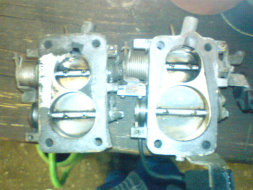

Da im Brief eingetragen, dachte ich eigentlich, ich hätte ne große Drosselklappe montiert, nur musste ich die Tage feststellen, dass ich doch nur die kleine drin hab.
Also hab ich mir die Klappe vom Audi 5-Zylinder besorgt und heute mal angepasst.
Hier nun die Bilder dazu:
Vergleich der beiden Klappen... macht doch ganz schön was aus von 43mm auf 52mm
Dann musste erstmal ganz schön was vom Ansaug weggefräst werden, damit der größere Querschnitt auch ausgenutzt werden kann
Uiui... der Ansaugkrater :dance: ... da geht jetzt aber ordentlich was durch..
so sieht das ganze nun aus...

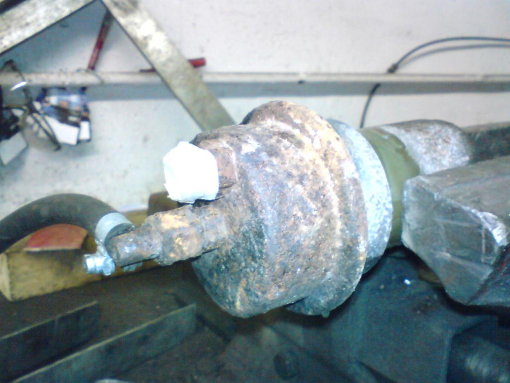

So, nachdem der Motor nochmal im Laufen war, und endlich keine Falschluft mehr zieht, und ich auch gottseidank noch nen passenden Einspritzdüseneinsatz von meinem Schrotti bekam, ist er jetzt nochmal außer Kraft gesetzt...
weil ich den Schlauch zwischen Benzinpumpe und Druckspeicher, welcher ja undicht war, beim Hydraulikmensch hab um einen neuen anfertigen zu lassen.

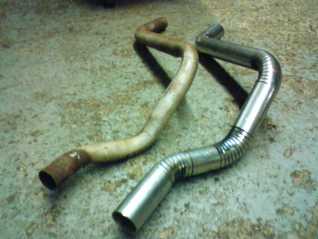

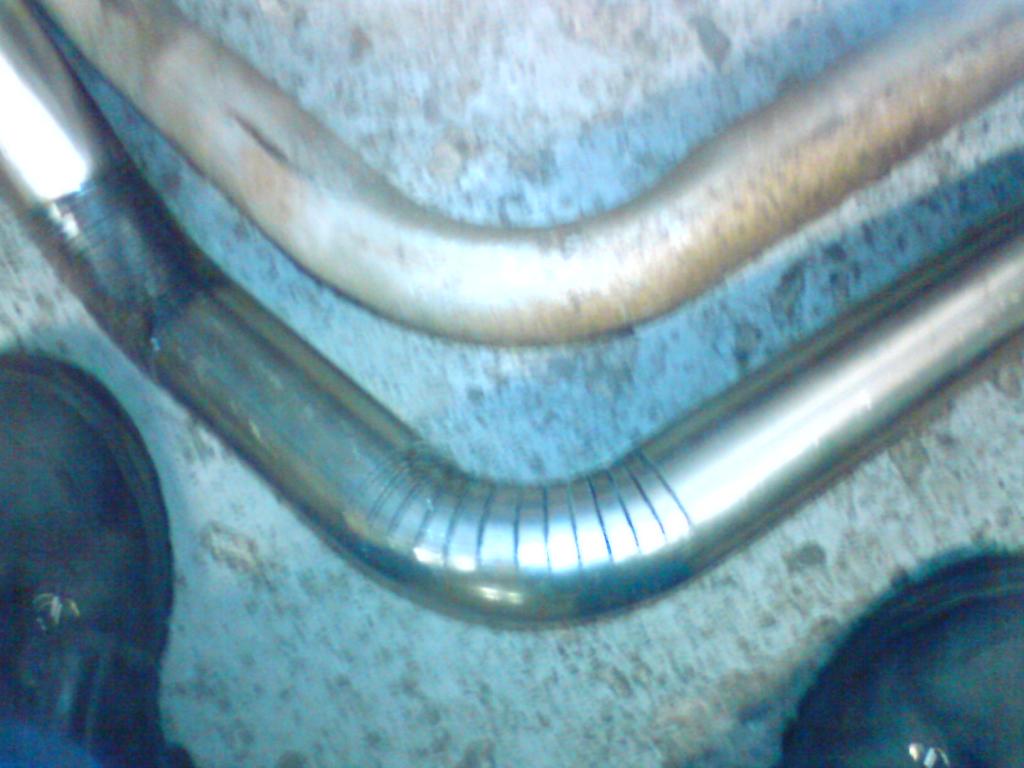

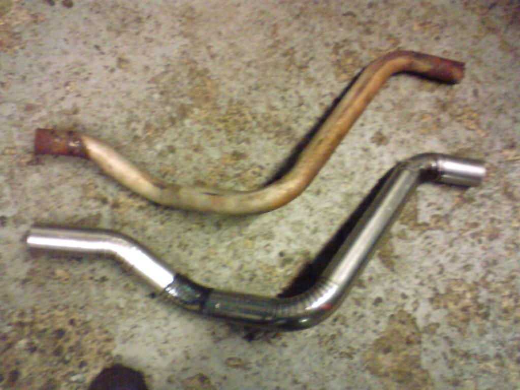

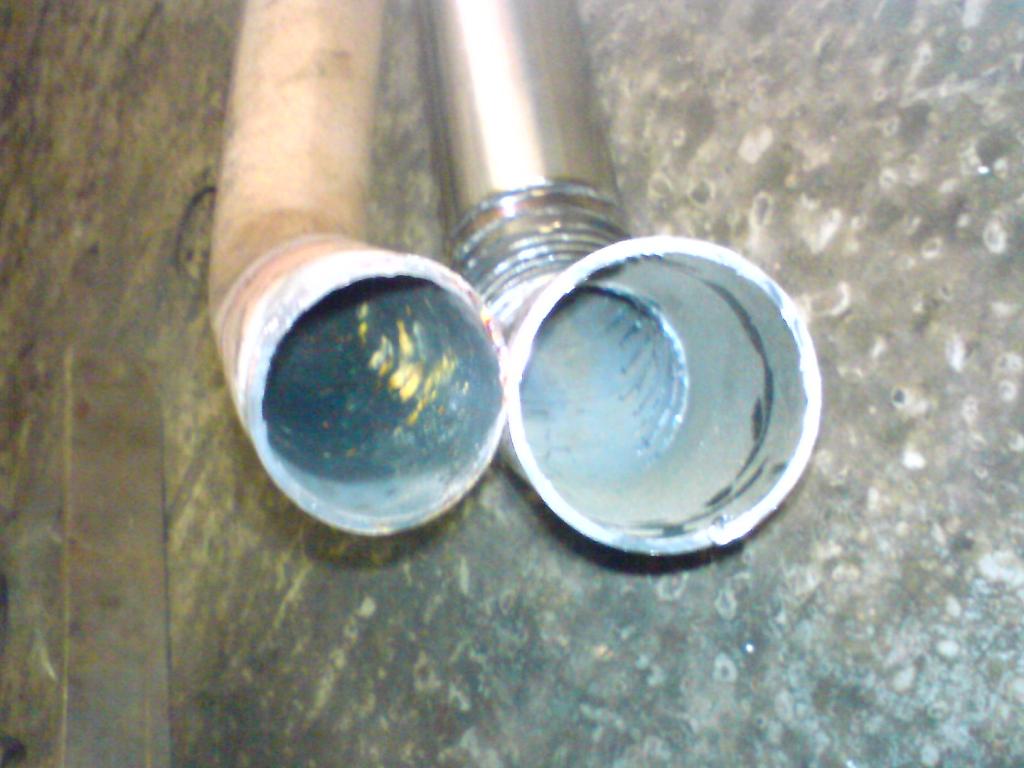

Da ich ja den Samstag nicht ungenutzt lassen kann, nur weil mein Motor nicht läuft, hab ich die Tatsache, dass er nicht läuft genutzt, und hab mich mal um meinen Auspuff gekümmert.
Die jenigen, welche vor mir an dem Rocco gewerkelt haben, haben ihre arbeit leider weniger gewissenhaft ausgeführt, als ich das gern hätte...
Kurz zu dem Problem:
Vom Fächerkrümmer kommt en 54iger Rohr, an das jedoch direkt ein 45mm Rohr angeschweißt war. Also Fächer 54mm Ausgang und von da an bis nach hinten nur 45mm Röhrchen mit zich komischen zwischenstückern.
Da leider weder im Zubehör, noch original die 16V auspuffanlage noch zu bekommen ist, musste ich mir selbst was bastlen.
Hier nun die Bilder meiner Arbeit

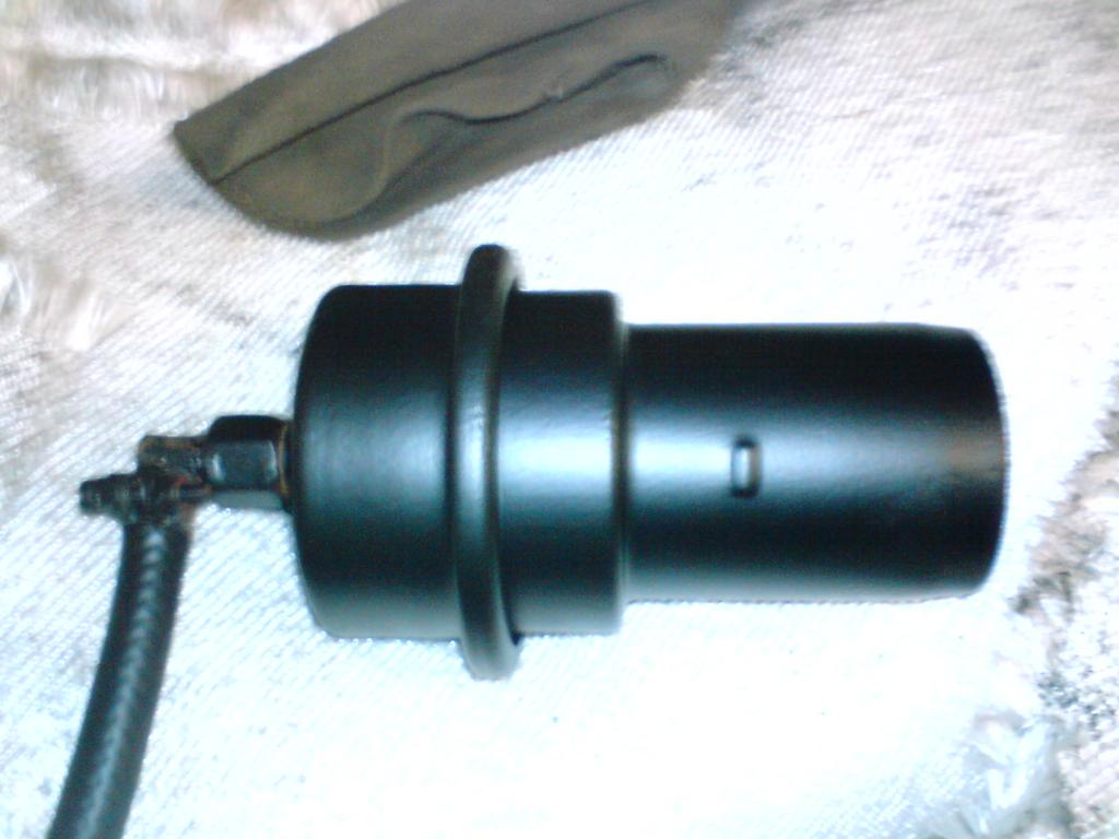

Achso, und da ich ja um an die Leitung ranzukommen Druckspeicher und Pumpe ausbauen musste, hab ich grad mal den Druckspeicher noch etwas "verhübscht"

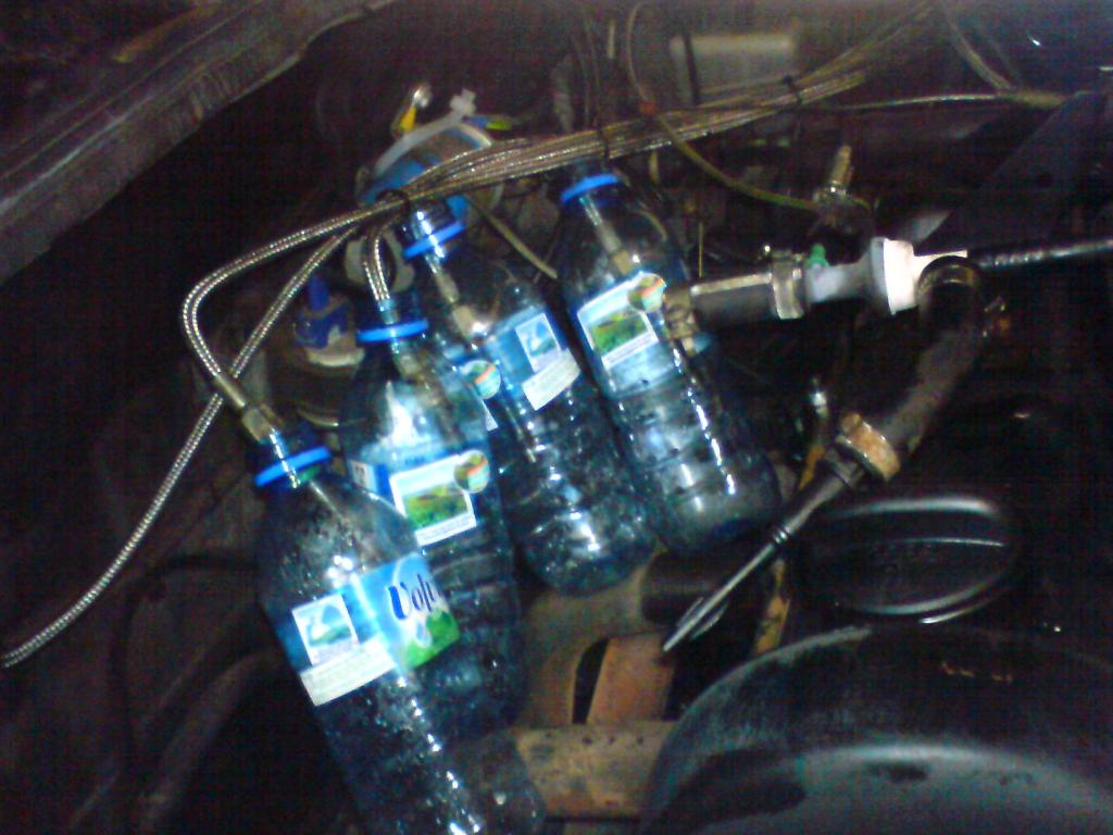

Benzin in Plastikflaschen? Das ist jetzt nicht Dein Ernst?

was ist dsa problem mit benzin in plastikflaschen ?
mmh ab 7000 umdrehungen komtm der erst richtig ? wie hoch dreht denn der motor bitte ?

Erstens hoffe ich dass die Pfandflaschen danach in die Presse und nicht retour gegangen sind. Und zweitens ist nicht jedes Plastik benzinbeständig. Drittens sind die Flaschen zum Messen der Benzinmenge etwas zu groß -). Da reichen Schnapsgläser etc mit Heisskleber auf EINE Holzleiste nebeneinander geklebt, die Düsen mit Gewebeband oben fixiert und fertisch.

naja dazu muss ich auch mal meinen senf zugeben, erstens sidn dsa einweg pfandflaschen, die werden schön geschreddert. zweitens wird kein plastik von benzin so schnell aufgelöst dsa das ein problem geben könnte und drittens zum messen sidn die ideal, da die düsen doch nen ganz schönen durchsatz haben wenn man die stauklappe ganz aufmacht. und halte mal die düse in ein gläschen und mach die klappe auf, das spritzt dann aber überall hin aber nicht ins glas ^^
einmachgläsern mit deckeln sidn auch gut zum messen ^^

@Folti: Dann leer Sprit mal in Joghurtplastikbecher -)
