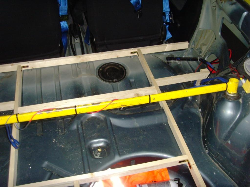

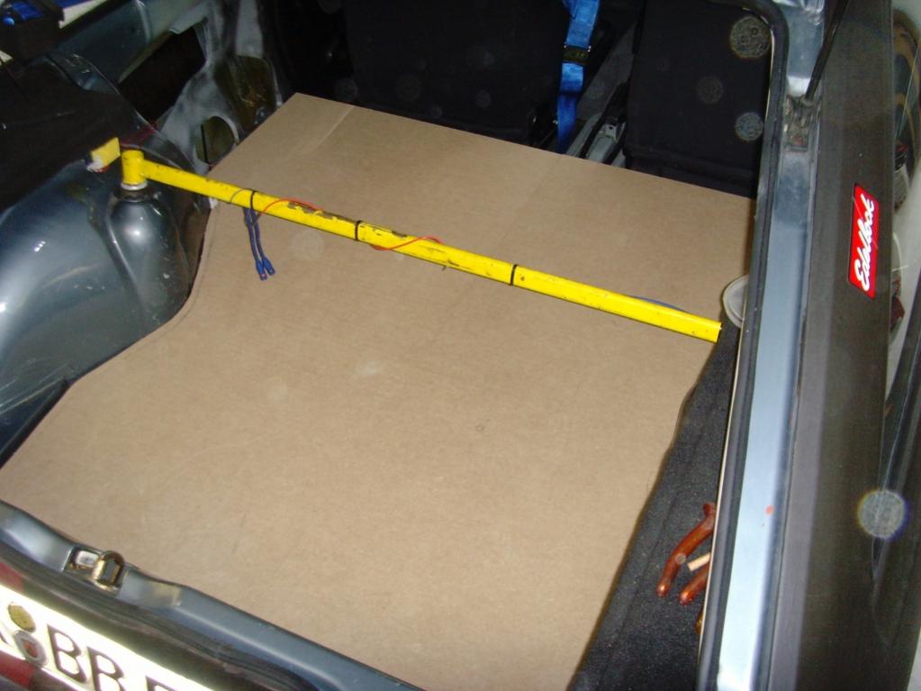

"Ein Mitarbeiter zum Holzzuschnitt"
Erstmal musste der Boden rein. :)
Den Rest will ich machen, wenn der Überrollbügel drin is, damit ich nich zweimal umbauen muss.. ;)
hab jetz meine Basskiste einfach wieder rein gestellt, und natürlich angeschlossen.
Gemacht is das ganze aus gehobelten Dachlatten 20x44mm und 2 MDF Platten in 10mm (Ok, und für die klappe(Nicht auf den Bilder zu sehen..is aber jetz da wos reserverad liegen sollte) noch ne passende 500x500mm)
10mm hält meine wenigkeit gut aus :) bin schon drauf rum geklettert. Die neue Basskiste wird dann aus 22mm..

Wie hast du die Dachlatten befestigt?
- elger
- Beiträge: 1773
- Wohnort: Atzelgift
AW: innenraum (umbau)
Einmal Vorne an den zwei haltern für die sitzbank.. der rest is im moment noch einfach durch die Eingenspannung bombenfest. Bin aber noch nich fertig. will das auch noch hinten irgendwo befestigen.. bin mit noch nich so sicher wo^^
hatte schonmal an den Gurthalter gedacht.. mal schaun
