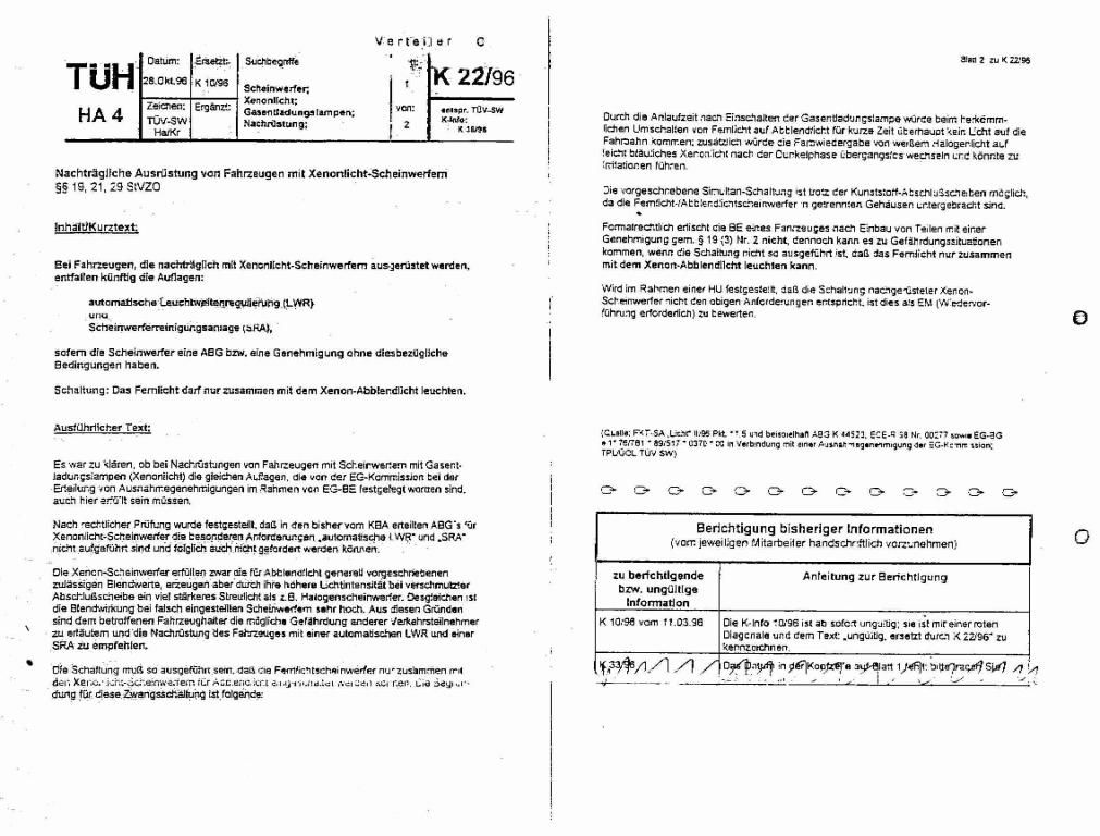

Ausserdem gabs ja mal so ein Gutachten was sagte das man mit Streuscheibe und ohne aLWR und aSWR Xenon fahren darf. Diese Autos haben Bestandsschutz und da hat es ja auch niemanden geblendet.
Dieses Gutachten gab es...ich kann dir das sogar schicken.Es gibt aber kein Bestandschutz für Eintragungen die auf dem Gutachten basieren....Soweit mir bekannt ist wird das sogar eingezogen damit es nicht weiter verbreitet wird.

@Maik
Woher hast du die Info das es keinen Bestandschutz gibt?
Ich frage mich aber immernoch ob ich mit diesem Gutachten mein Xenon nicht doch eigetragen bekomme. Schliesslich ist das Gutachten eindeutig im gegensatz zum Muschwitz Gutachten

Dat da?

Anscheinend gibt es doch den Bestandsschutz.Dein Xenon bekommst du mit dem Gutachten jedoch definitiv nicht eingetragen.
Stephan L. hat geschrieben:Ganz einfach Folti, so ein Gutachten gabs wirklich mal. Da die Gültigkeit solcher Schreiben aber zeitlich begrenzt ist (was übrigens im Sinne moderner technischer Entwicklung auch Sinn macht), ist dieses Gutachten nicht mehr gültig. Der o.g. Link hat ein Gutachten von 1996 zum Inhalt. Soweit mir bekannt ist, ist dieses Gutachten, so wie auch einige Andere bereits 2002 ausgelaufen und auch nicht verlängert worden.
Wenn du Dir mal durchliest, was dort steht, wirst Du auch selbst feststellen, dass dort ausdrücklich empfohlen wird, den Wagenbesitzer darauf hinzuweisen, dass eine automatische LWR und Scheinwerferreinigung im Sinne der Verkehrssicherheit dringlichst empfohlen wird, um eine Gefährdung des Gegenverkehrs auszuschließen.
Allerdings besteht ein Bestandsschutz, für Eintragungen, die VOR Ablauf dieses Gutachtens erstellt worden.
