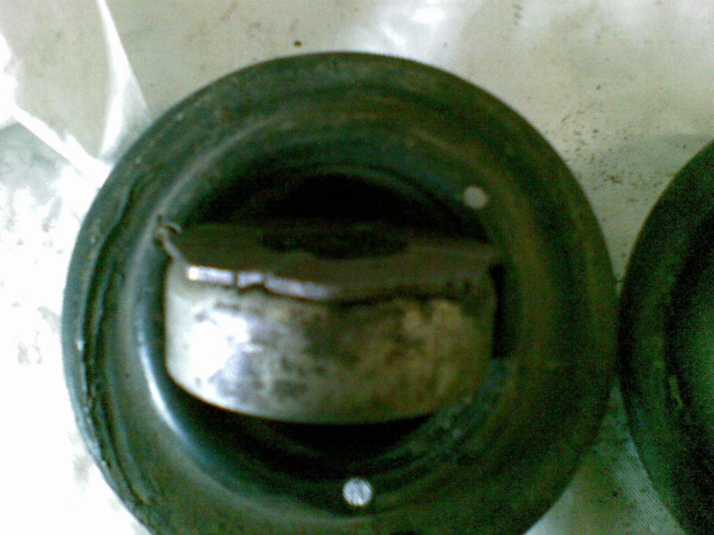

Freddy hat geschrieben: Ach Meiki: die Tiefergesetzten Federbeinteller sind schon lange nicht mehr drinn und Hängengeblieben ist das Federbein bei meinem Cabrio da ist alles Orginal bis auf Federn und Dämpfer nur den Gummi hatte ich auf einer Seite vergessen.
@Freddy
Ist ja auch schon eine Zeitlang her (die Wagenhebertour vom Treffen heim) und ich hatte von sowas nie wieder etwas gehört, bis jetzt, da dachte ich mir es kann wohl nur soetwas sein.
Das wird es wohl auch!
Gruß Meiki

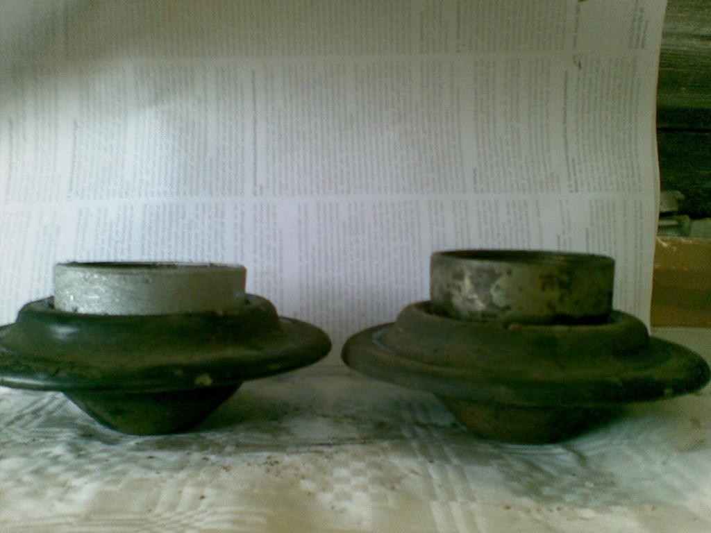

All Eyez on me hat geschrieben:Was für Straßen oder weiche Dämpfer fahrt ihr bitte daß die Dämpfer derart weit durchschlagen???
Ich bin schon diverse Fahrwerke gefahren (und das auch nicht grade zimperlich) und sowas ist mir bisher noch nie passiert daß die Dämpferpatronen-Mutter (Abdeckkappe) im Federteller hängenbleibt. :crazy:
Kann ich grade nicht so nachvollziehen... :gruebel:
Das passierte ja auch nicht bei normaler beanspruchung sondern auf der Autobahn von Holland heim.
Dort bin ich in ein derart grosses Schlagloch gefahren das ich meinte die Felge ist im Arsch und die Fahrertür geht nicht mehr auf.
Fichtel und Sachs Komplettfahrwerk 80 60.
Jetzt weiss ich wehnigstens das die Versteifung an meinem Cabrio hält.
Wie mann auf den Bildern sieht kann die Mutter ohne den Sechskannt 6,5 mm weiter ins federteller eintauchen.
Gruss: Freddy :wink:
