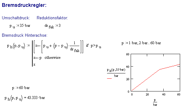

Die Berechnung des Druckes für die HA, der durch einen festen Regler erreicht wird, ist eigentlich sehr einfach, wenn man weiß, dass die bis zum Umschaltdruck alles durchlassen und danach nur noch den n-ten Teil entsprechend dem Reduktionsfaktor.
Z.B. Beim 3/35 entsprechende dem beigefügten Bild. 3 ist hier der Druckminderungsfaktor und 35 der Umschaltdruck.

- Bremsdruckregler_fest.jpg (52.7 KiB) 734 mal betrachtet

Ja, das ist klar, jedoch kann ich nichts zu der bei mir vorhandenen Druckreduzierung durch den LAB schreiben, die kann man dann nur mittels Prüfarmaturen ermitteln.200q20V hat geschrieben:Hallo nochmal!
Die Berechnung des Druckes für die HA, der durch einen festen Regler erreicht wird, ist eigentlich sehr einfach...
Man kann die Minderung bei fest eingetellten Reglern recht einfach errechnen:
Max. Druck: 60 bar
Umschaltdruck 35
Minderung 0,3
HA-Druck:
35 + (25 x 0,3) = 35 + 7,5 = 42,5 bar
Die mir vorliegenden (ATE-Angaben) Minderungsfaktoren sind:
/1 = 0,09
/3 = 0,3
/5 = 0,45
Dann gibt es noch:
/2
/4
/6 = Kolben-Nenn Ø 16mm
Leider habe ich hierfür keine weitern Angaben vorliegen.
MfG
Wolfgang

Das sind Faktoren! Ich hab gedacht, man muss das nur durch 3 Teilen... Gut zu wissen! Wobei das in dem Fall ja nicht sooo viel ausmacht! 1/3 und 0,3 unterscheiden sich ja nun nicht allzu sehr...
Danke Dir für die Info!
Bei den LAB´s müsste man halt die Funktionsweise (Lineare Kennlinie?) und die Abmessungen kennen, außerdem das Federverhalten des Fahrzeuges, die Hebelarme (Hinterachse, Anbringung LAB), die Federkennlinie der Feder am LAB (falls vorhanden) und natürlich wie für die dynamischen Achslasten die Lage des Schwerpunktes. Das ist aber denk ich für den Hausgebrauch etwas zu aufwendig, da tust Du mit Deiner "Versuch macht kluch"-Einstellung denk ich ganz gut!

Oder Du benutzt die Linientafeln (1 und 2), in denen Du den entsprchenden Druck abliest.200q20V hat geschrieben:Hallo nochmal!
