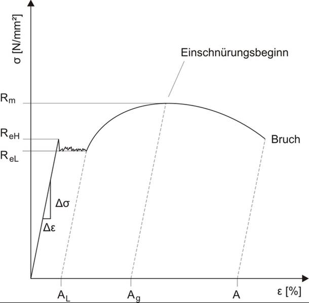

Im elastischen Bereich gibt es keinen nennenswerten Unterschied zwischen den Güteklassen 8.8 und 10.9!
Der Unterschied Mindeststreckgrenze stellt sich erst im Bereich der plastischen Verformung ein...

Mindeststreckgrenze von V2A: 195 - 205 N/qmm - Bruchdehnung: 35-40%
Bis die abreißen dauert es etwas, aber die Schrauben an sich sind etwas "nachgiebig" bevor sie Abscheren!
Wer schon mal VA gebohrt hat, kennt die "Schreie" des Bohrers! Das Zeug ist zäh-hart.
Aber dennoch, an Fahrwerkteilen haben VA-Schrauben nichts verloren!
Mindeststreckgrenzen (nicht plastischer Bereich):
8.8: 640 N/qmm
10.9: 940 N/qmm
Hier sieht man sehr deutlich die Festigkeitsunterschiede zu V2A.
