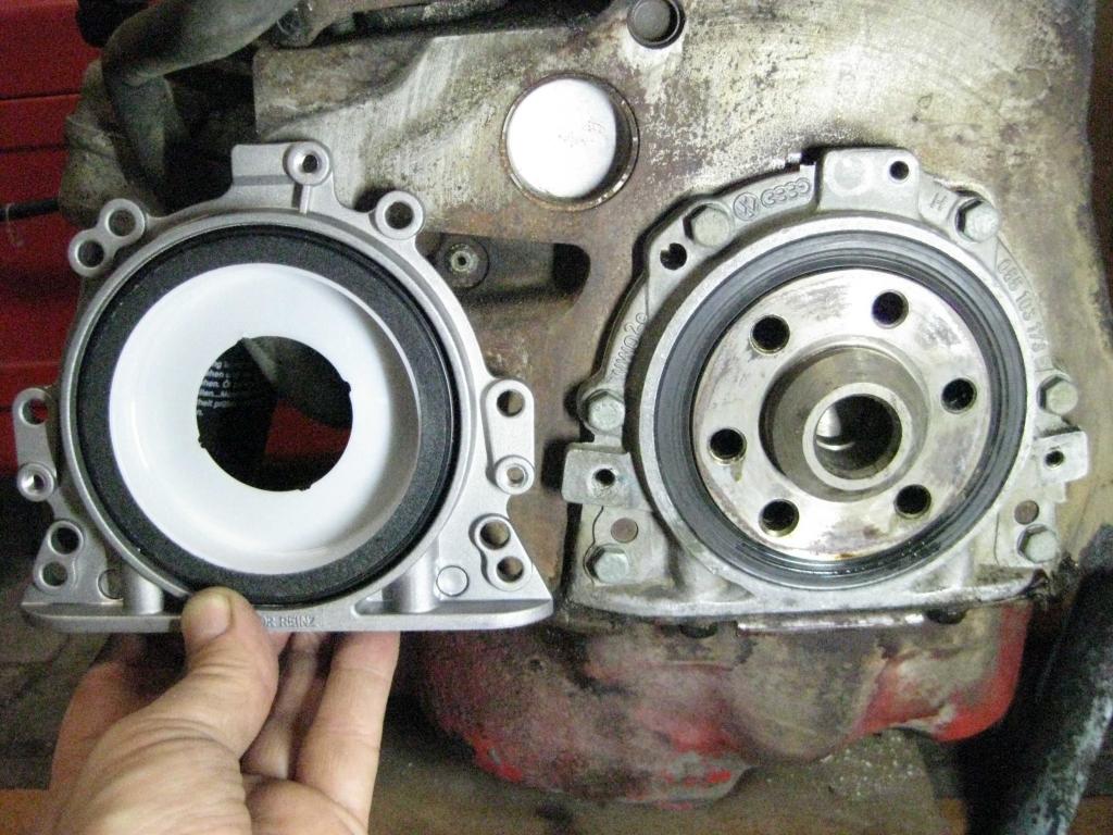

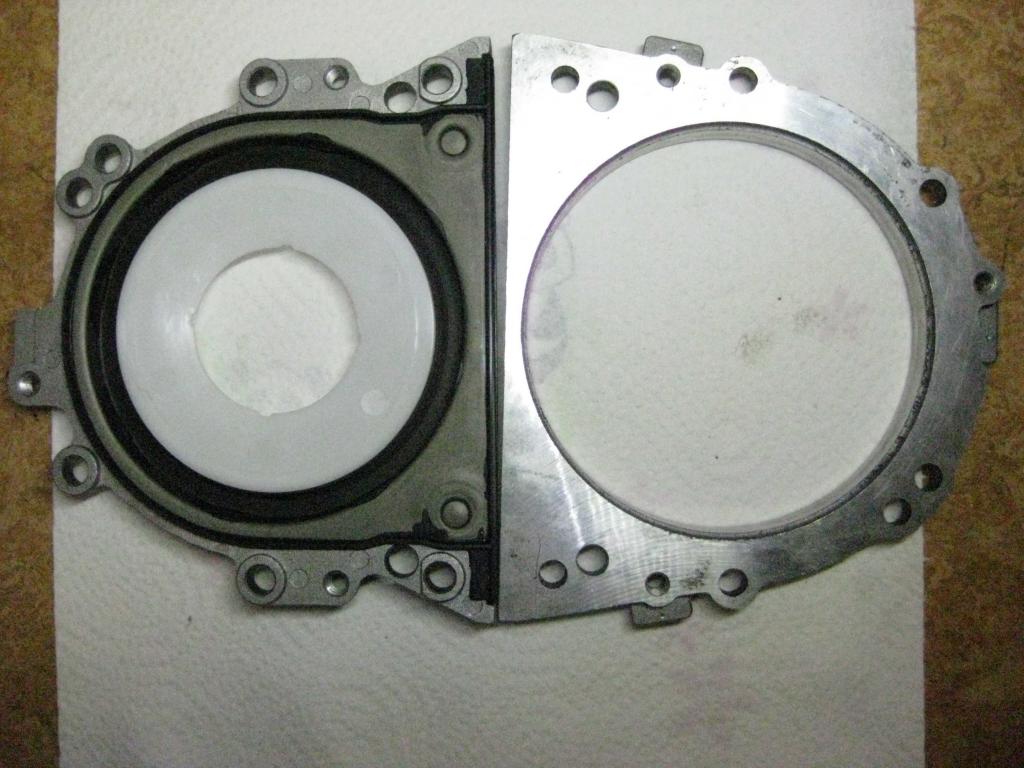

..der unterschied von dem reinz flansch zu passenden flansch sind nicht die schrauben; Die sind exakt gleich. Die anlagefläche und dichtung ist anders; Könnte vielleicht sogar dicht sein, keine ahnung, werd ich nicht ausprobieren...
Der original flansch hat die nummer 055 103 173B, hatte noch einen rumliegen 053 103 173, der sieht gleich aus;
