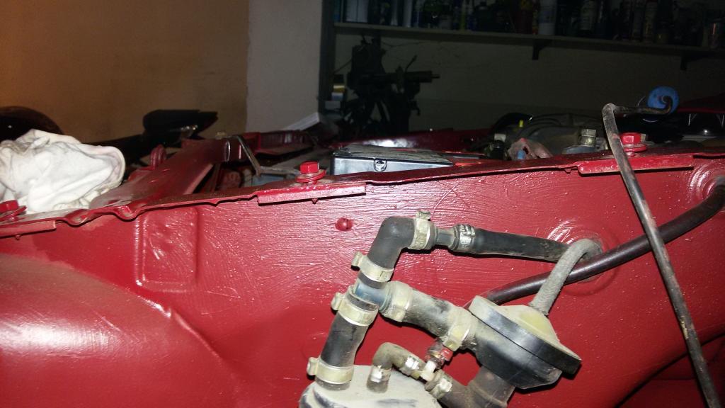

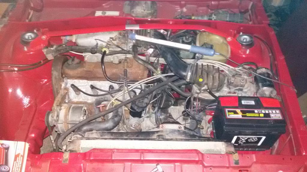

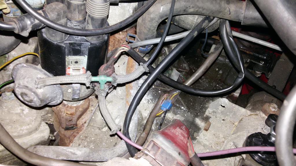

So hier mal ein kleines update.
Hab mir ne 60A Batterie geholt
Diese ist 19cm hoch.
geht die von der Höhe noch oder ist die zu hoch?
Bremsflüssigkeit ist drin, schaut gut aus.
Öl sind bisher 3liter 5w-40 drin, morgen kommt der letzte Liter rein.
Kühlerflüssigkeit ist dir und leider ist ne Leitung u dicht so dass mittlerweilen der Ausgleichs Behälter bereits leer ist.
Die Leitung vom Ausgleichs Behälter geht auf eine stahlleitung am block.
Dort sifft es raus :-(
Warum weis ich noch net. Die Leitung hatte ich vom originalen übernommen da beim Austausch Motor diese durch war.
Anbei noch paar bilder.
Andreas

Meine Bakterie hat 62 Ah und der Deckel geht zu. IdR gehen die mehr Ah erst mal in die Breite, nicht so in die Höhe. Wenn es die "VW-Bauform" ist, dann sollte die passen. Außerdem bei dir fehlen ja noch die Seitenwände, da kommen am Rand dann noch mal gut 2 cm dazu in der Höhe.
Alle Schellen fest ? Kein Rostloch im Verbindungsrohr ? Die rosten gern mal durch. Sonst alles richtig aufgesteckt ?
Du schaffst das. ;-)

Ich kann das Leck noch nicht genau einordnen
Entweder ist die Leitung bei nem Halter defekt was mir beim Einbau nicht auffiel oder die dichtung vom Flansch ist im arsch.
Zum Glück kann man ja auch ohne kühler mal starten ;-)
Andreas
