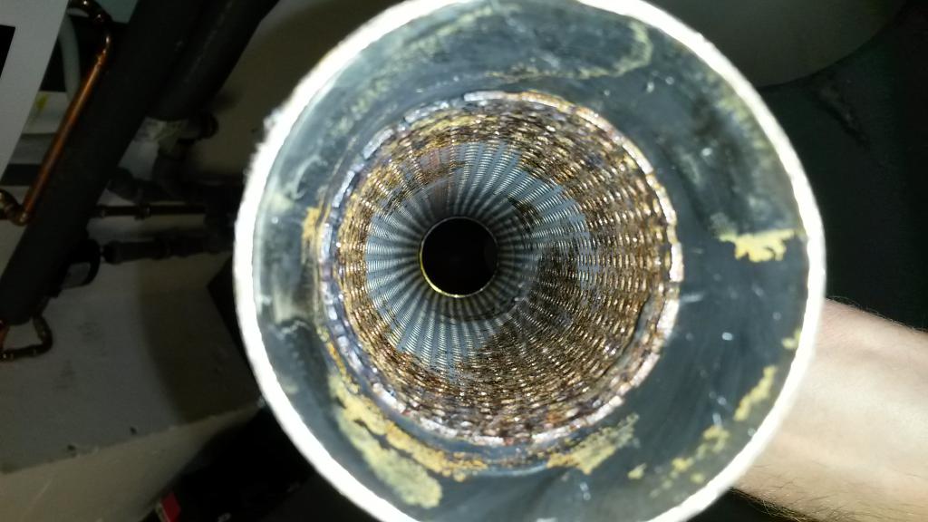

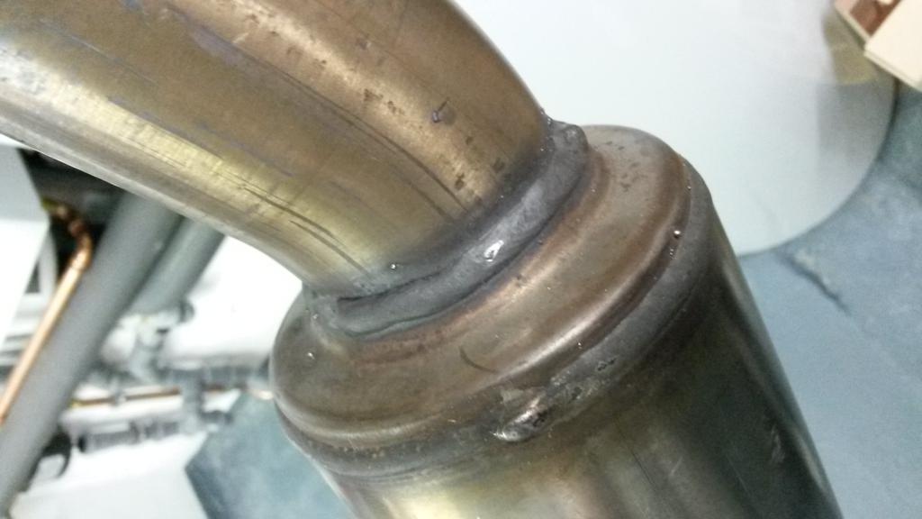

da mich schon mehrmals User angeschrieben haben, hier nochmals Fotos vom MSD. Ersetzt man das vordere Rohr (55mm) durch ein 63,5mm, ist die Anlage durchgehend ohne Verjüngung.
Gruß Christian

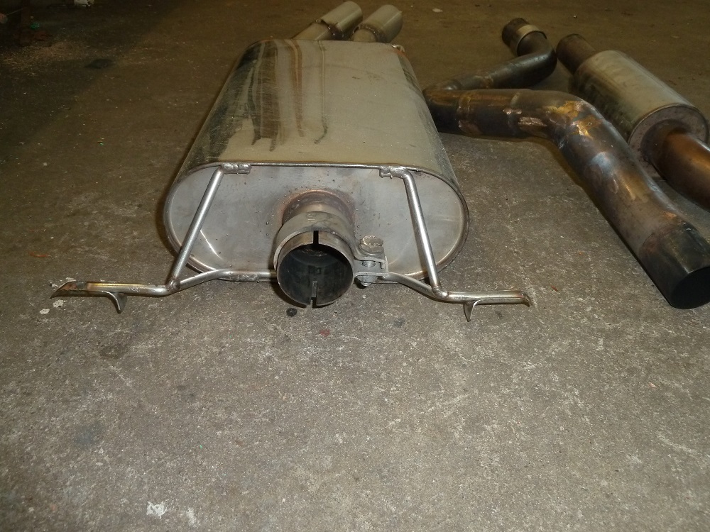

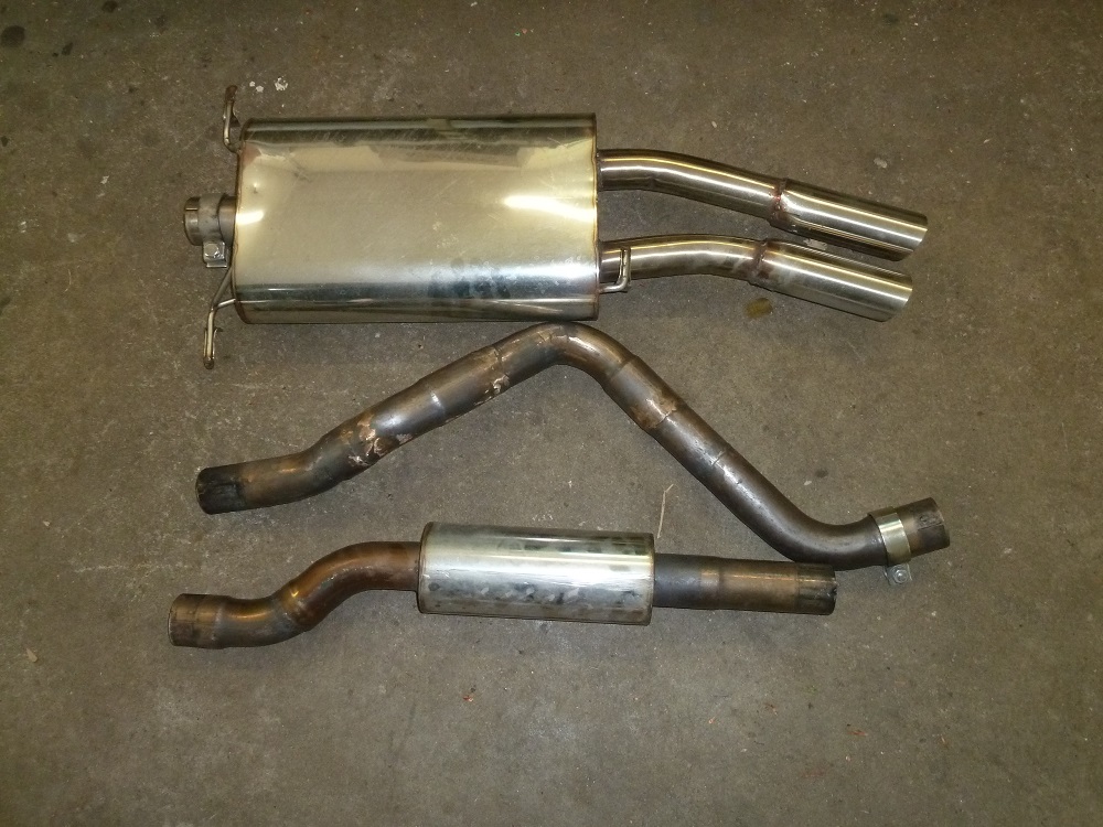

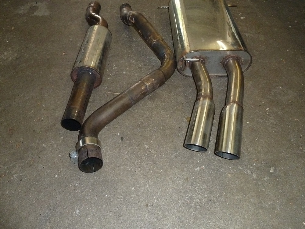

ist schon länger her, hier meine aktuelle Anlage, komplett Eigenbau mit Fox Universal-Teilen. Die Anlage ist ein wenig lauter als Serie, aber sehr dezent, würde nicht als Sportauspuff "gehört" werden:
MSD ist ein Fox 250*100 (55mm Rohr- Innendurchmesser)
ESD ist ein Fox 420*250*120 (55mm Rohr- Innendurchmesser) Endrohre 2 * 60mm
Der ESD ist sehr knapp am Halter des 8V. Der 16V Halter würde wegen der Rohrführung nicht passen. Aber diese Kombination dämpft sehr gut, hätte ich nicht gedacht. Ich glaube ich probier mal ob es dem TÜV auffällt und er meckert (nen originales MSD habe ich eh nicht mehr und da riskier ich die nachprüfung eher als den vorab zu kaufen).
