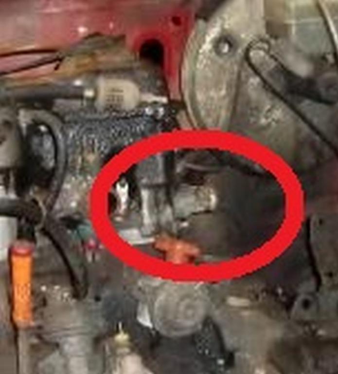

Habe eine Frage bezüglich eines Dichtungsrings. Hat jemand zufällig die Maße des O-Rings, der im Wasserstutzen fahrerseitig (JH) am Zylinderkopf eingelegt ist (unterer/dicker Schlauch vom Wasserbehälter aus kommend)?
Bzw.: Ist es ne Sondergröße oder nehm ich einfach einen Standardring der vom Durchmesser passend ist?
Edit:
Danke soweit öltaucher! Bild wie folgt, der im Kreis ist es.
Der Dateianhang flansch.jpg existiert nicht mehr.
Mag schon sein, dass der nicht viel kostet, aber wenn ein Standardring eh diese Größe hat, hab ich ihn da und muss nicht erst wieder zu VW fahren...

hast du ein Bild? Bin mir nicht ganz sicher...könnte 037 121 687 sein. Kostet 2,5€ bei VW. Größe ist 36x3,15. (Stutzen links am Zylinderkopf.)
Viele Grüße
