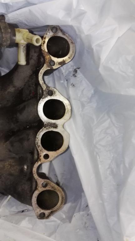

Ich hätte mal eine Frage:
Habe gestern ein Bisschen Zeit gehabt und habe meinen Ansaugkrümmer(Dichtung undicht) abgebaut und musste feststellen das die vorab Bestellte Dichtung nicht passt.
Ich habe einen 1.8 JH Bj. 1991
Bestellt hatte ich laut suche über div. ET-Händler 026129717D
Bei dieser Dichtung ist ein Wasserflanschabgang dabei, was meiner aber nicht hat ;(
Teilenummer Ansaugbrücke : 049133223
Ich finde leider keine passende ??? Kann mir jemand die passende Teilenummer geben !!! BITTTEEEEEE
Was für Arbeiten sind noch sinnig wenn ich die Brücke wieso ab habe ?

AW: *** Der "schnelle Fragen" Fred ***
Hast du auch Bild von der Falschen Dichtung kann mir das gerade nicht so vorstellen ich würde auf die gleiche Teilenr kommen laut Online Katalog
hier außen Netz
Hab gerade mal bischen gesucht selbst bei Golf 1 und so den 1.8 er Köpfen ohne den Anschluss kommt die Dichtung entweder ist die richtige ersatzlos entfallen oder
verdammt gut versteckt
Hab bei ebay gerade noch das hier gefunden kannst den ja mal fragen das sollte die sein die du gern hättest http://www.ebay.de/itm/High-Flow-Tuning ... SwcUBYTqcq
Den Artikel hatte ich auch schon gesehen ;) es kann doch nicht sein das es diese Dichtung nicht mehr gibt ????????
Es gibt einige Gebrauchte Ansaugkrümmer mit der gleichen Form, also nichts außer der Reihe.
aber ist nun mal schon paar jahre her alles nä
irgendwann ist alles mal alle da produziert doch keiner mehr nach für die alten Autos
die Falsche passt ja auch schneid weg mach 2 teile draus und gut oder holst dir Papier und schneidest dir selber eine
Nimm, die passt. Auch von VW bekommst du nichts anderes.
Habe auch gerade die Unterschiede gefunden ..... es gibt die Alte(wurde gestrichen) und die neue Bauform. Beide haben die gleiche Teilenummer 026129717D
COB:
Ok, werde am WE.mal die Dichtung anhalten
COB:
