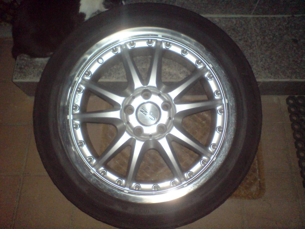

Dat sachst de jetze! Nu han ick schon dat grüne Gift von LiquyMoly rin jekippt. :hihi: Hab halt auf die Nummer geguckt, die verlangt war. ;-) War glaub irwie G 002000, bin jetzt zu faul zum gucken. :hihi:
Übrigens labert mich voll, ich soll den weiß oder schwarz lacken, weil ich hab da nen netten Satz Alus in 18" gekauft. Sind OZ Classe II.
