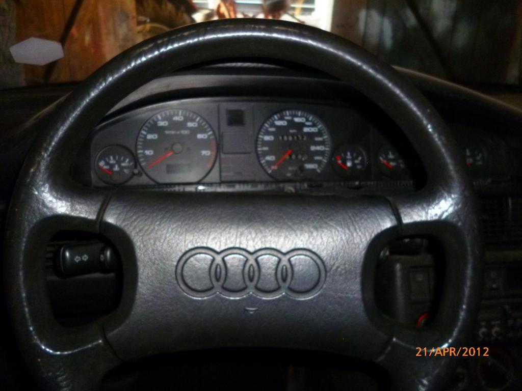

Heut hab ich wieda ein bisschen was erledigt.
Motorraum sollte nun komplett sein! Mein "neues" Lenkrad hab ich verbaut, das alte war ranzig und schimmlig :gruebel: , sowie den Tacho. Außderm das Bremssystem an der HA vervollständigt und ich hab ihm sein neues Gesicht gegeben. Nachdem bei den alten Scheinis ein Blinker fehlte und alle oberen Halter ab waren, hab ich die nun verbauten besorgt. Musste nur von manueller auf elektrische LWR umbauen.
