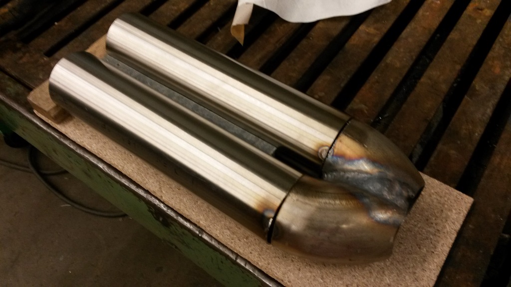

Mittlerweile mag ich ihn, seitdem er neu und unverspannt verbaut ist.
und optisch wird sich bald was tun. (2 X 60mm)
Fertiggeschweißt und etwas aufpoliert ist es bereits. werde ich demnächstverschweißen. Dann fällt allerdings der 16V Halter am ESD weg, weil der an dem S Rohr direkt angeschweißt ist. Aber meiner hat ja beide an der Karosse.
