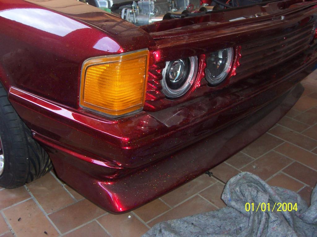

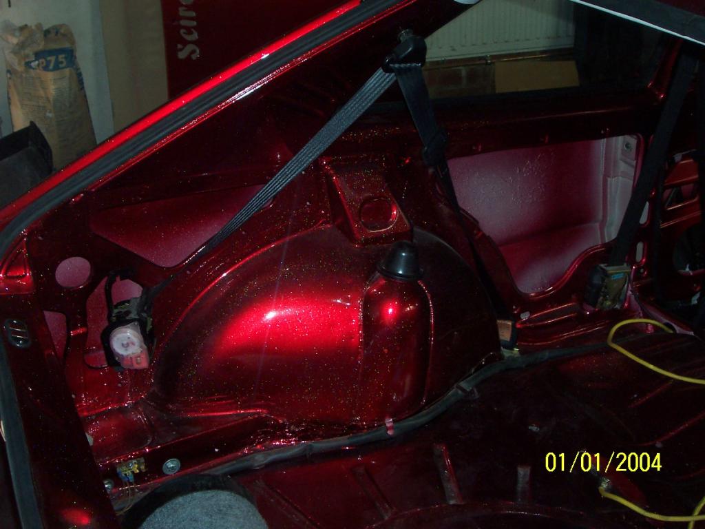

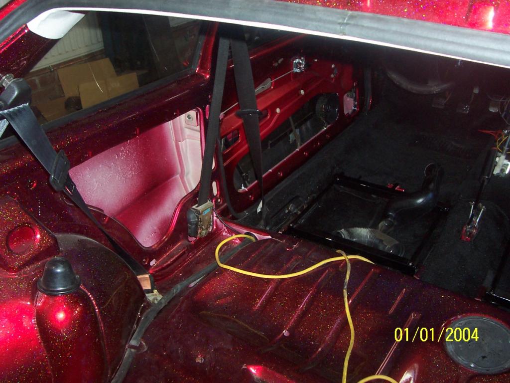

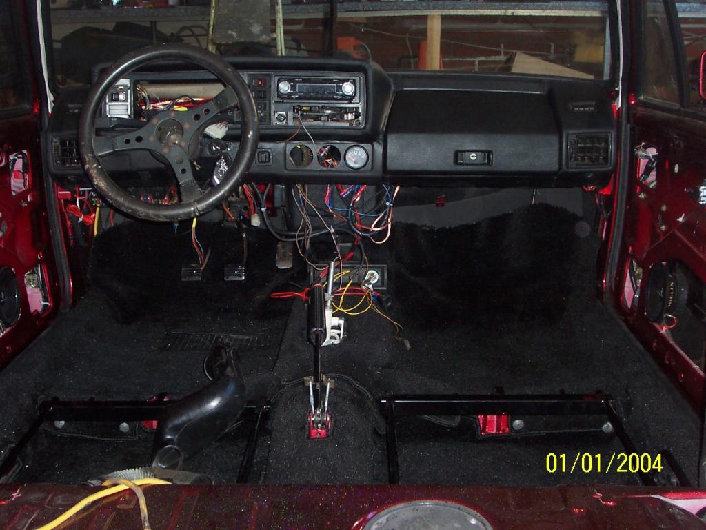

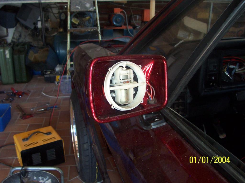

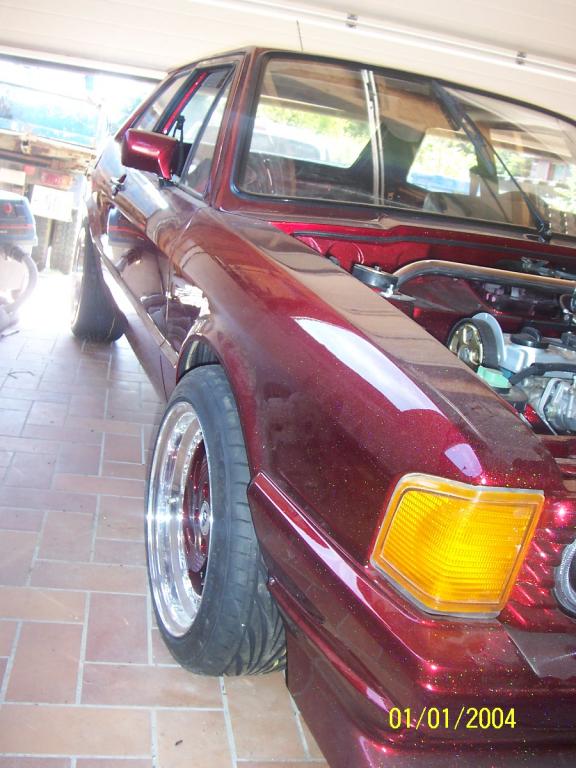

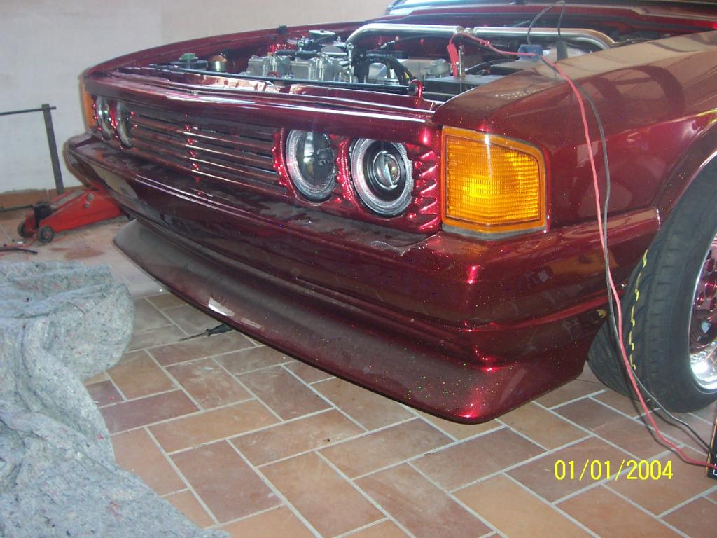

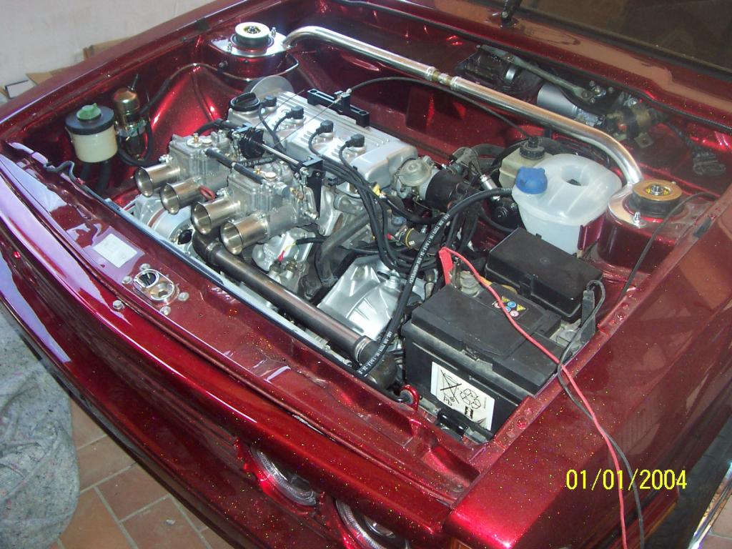

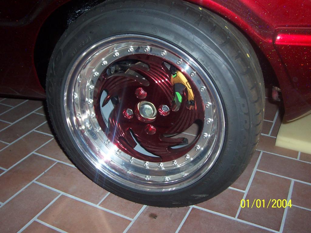

Mal zur Abwechslung mal wieder ein paar Bilder . Leider hat sich im Laufe der Zeit auch schon wieder etwas Staub angesammelt. Aber zum Waschen muß er erst mal aus der Garage raus und wieder rein ist Berg auf immer etwas schwierig .
Die Elektrischen Spiegel sind eingebaut , Felgen und Reifen sind inzwischen auch drauf , 3 Punkt Gurte für hinten und 3 Punkt Gurte für vorn wo der untere Halter nicht immer beim Einsteigen im Weg ist . Der Motor ist inzwischen auch fast komplett und kann demnächst zum einstellen.

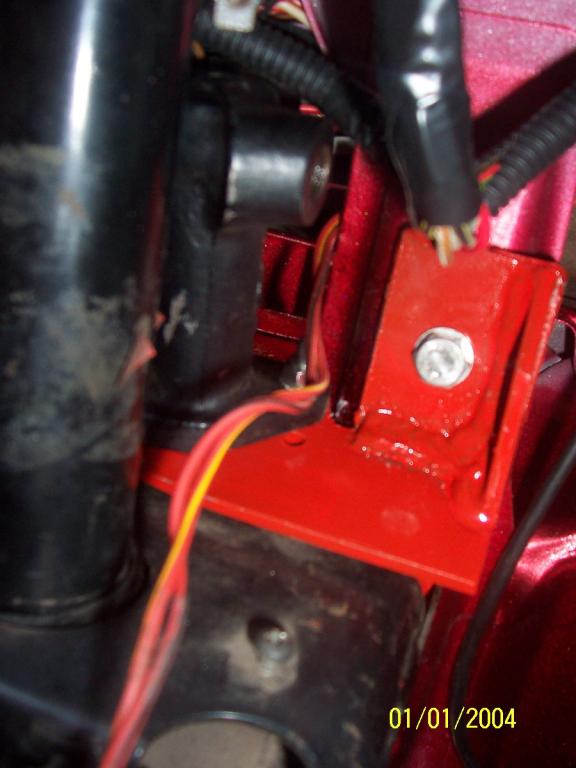

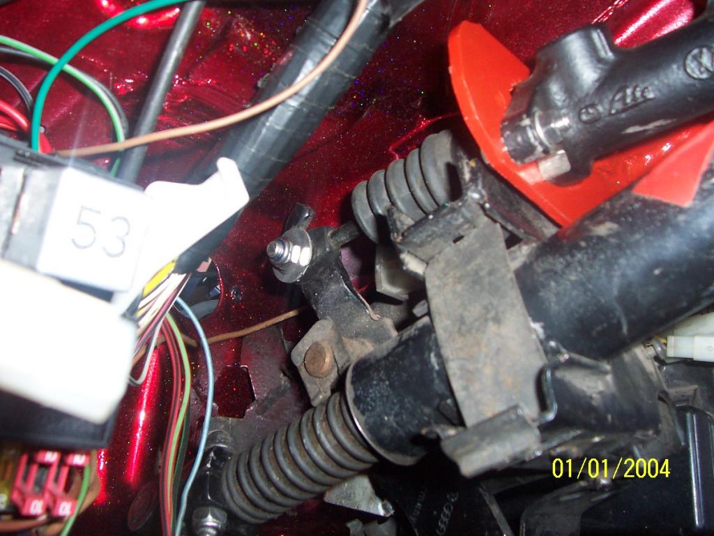

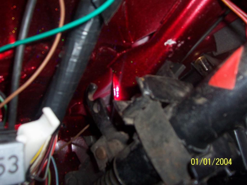

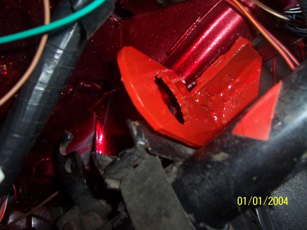

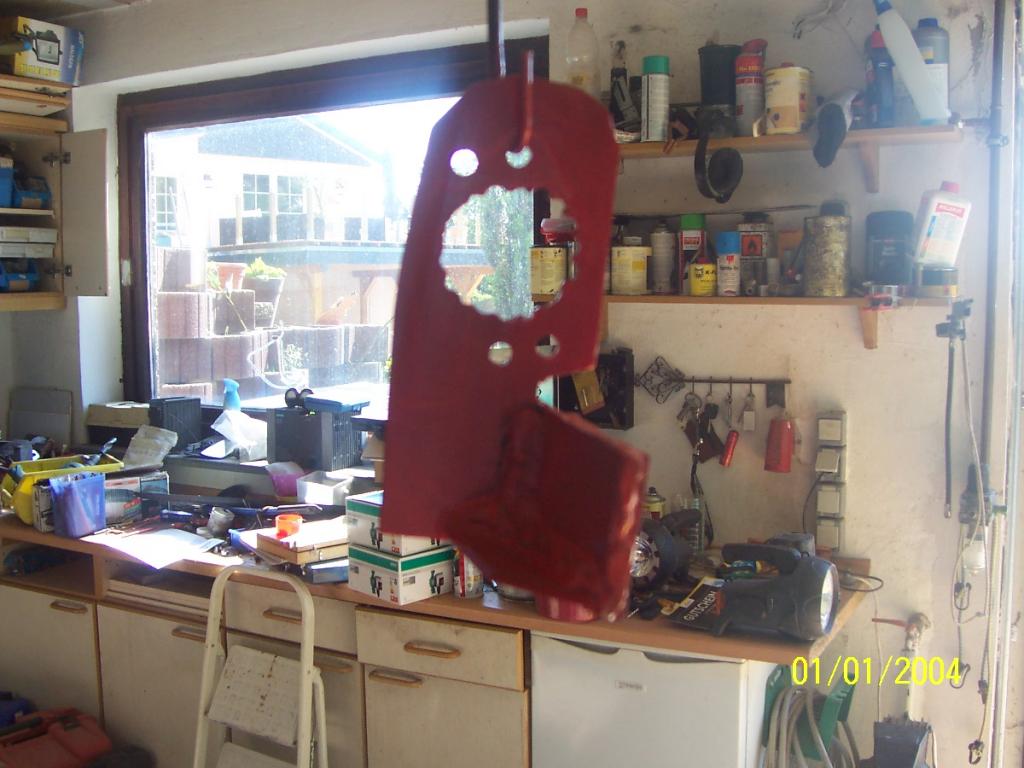

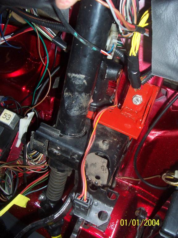

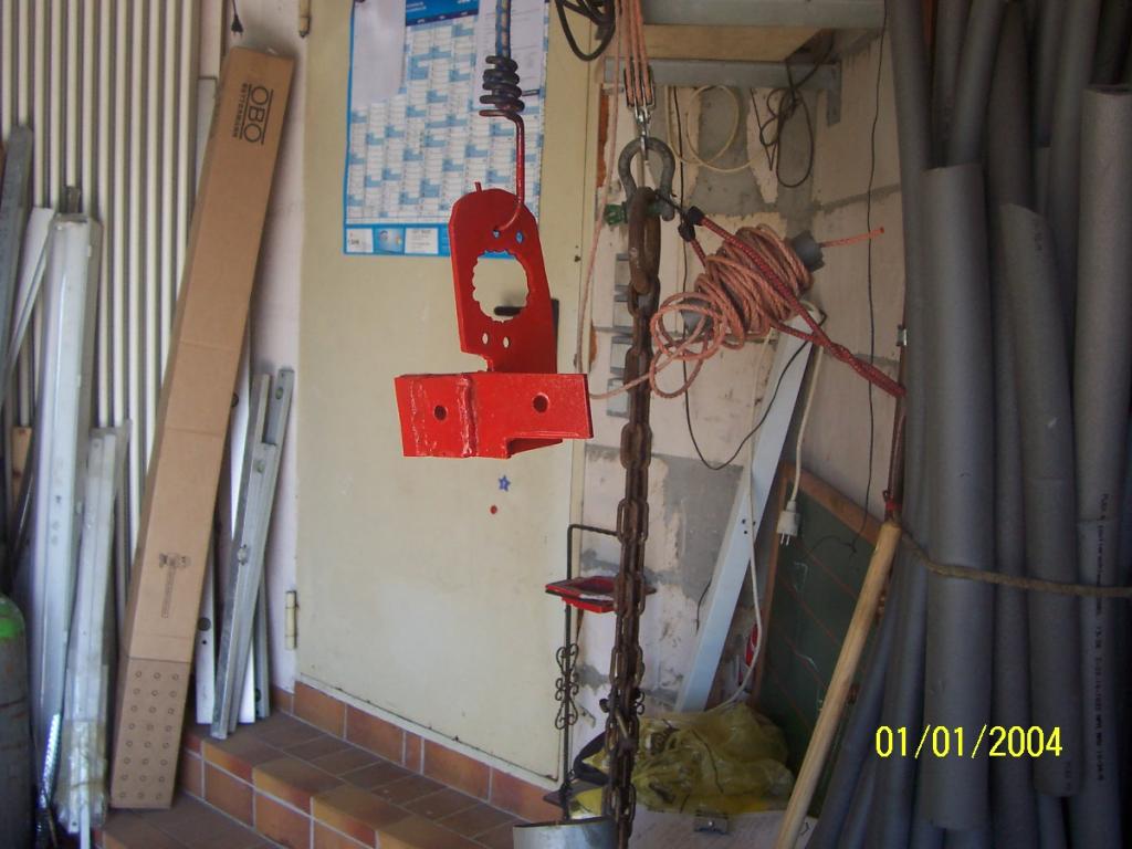

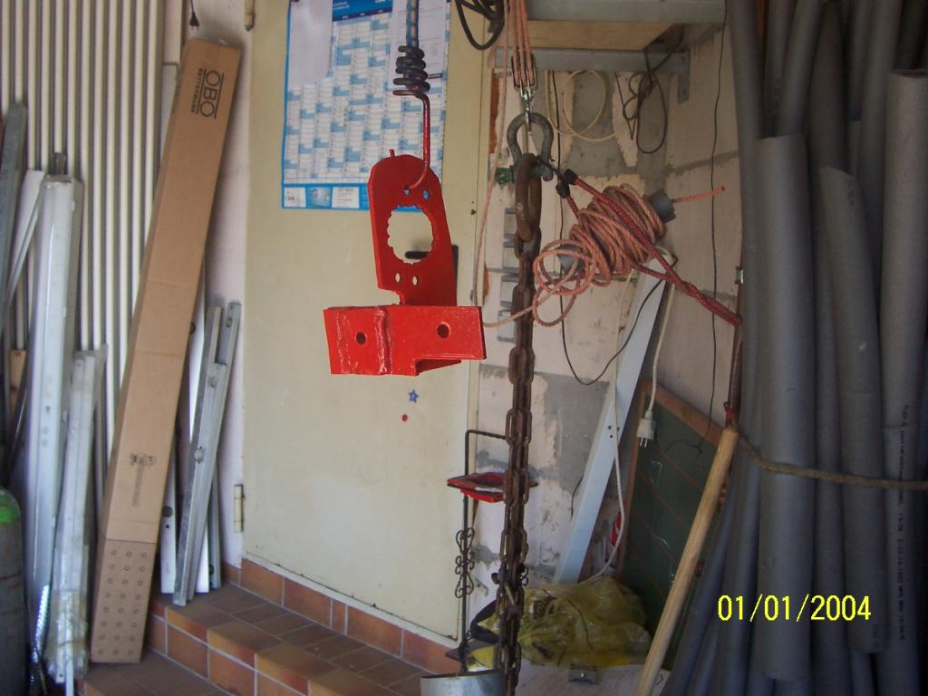

So, speziell für Stephan mal die Bilder vom Halter für den Kupplungsgeberzylinder . Der Halter ist einmal an der vorhandenen Lenksäulenhalterung festgeschraubt . Noch ein Loch dazu gebohrt und fertig. Lediglich der Lüftungsschlauch passt jetzt nicht mehr aber den werde ich aus Aluflexrohr anders legen

Danke für die Bilder. Ich habe hier nur Bedenken, ob das Übersetzungsverhältnis zwischen Geber und Nehmerzylinder passt, damit die Kupplung genügend weit ausgerückt wird. Die Hebellängen sind ja vermutlich nicht exakt so, wie bei dem Pedal, für welches der Geberzylinder ursprünglich konzipiert war, denke ich. Freu mich aber, dass ihr so eine einfache und gangbare Lösung gefunden habt. Haltet mich auf dem Laufenden, ob es so alles passt und ob Du den Geberzylinder in der Position entlüftet bekommst.
Bei Bedarf messe ich euch mal die Hebellängen am Orginalpedal vom Ibiza aus (VAG Gruppe mit hydr. Kupplung).

Moin Ich bins Fritzi ... Ein H mit der Farbe ....!!! Ja aber deine Scheinwerfer da gibbet kein H ... zu Neu Ich würde mal Mit deinen Bildern Zum Tüv mann
Einfach mal nachfragen Sonnst ...Geil
FRITZI
