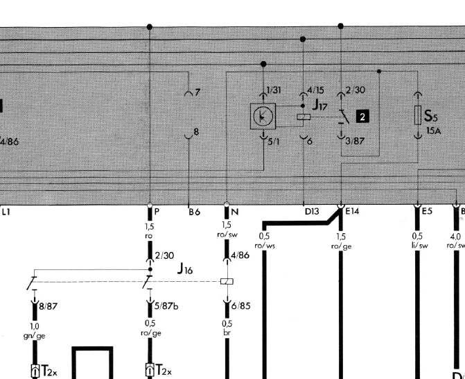

Moin Timo,
ich habe mir die Kontakte vom Kraftstoffpumpenrelais in Stromlaufplan vom JH mal genauer angeschaut.
Das Relais hat 5 Steckkontakte mit Steckplatzbelegungsnummern dran. (Im Plan ist noch ein 6. Kontakt, der aber nicht verbaut ist.)
Kontakt mit der Nummer 1 hat eine Verbindung zur Zündspule Klemme 1.
Kontakt 31 liegt auf Klemme 31 in der Zentralelektrik (soll die Masseverbindung in der ZE sein).
Kontakt 15 liegt auf Klemme 15 in der ZE. Hier muß also Strom fliessen, wenn die Zündung an ist, nicht dauerhaft.
Kontakt 30 direkter Batterie-Plus mit dauerhaftem Stromfluß.
Kontakt 87 ist der Abgang zur Benzinpumpe und zur Vorförderpumpe. Und hier ist die Besonderheit!! Es geht eine Verbindung von hier an einen Kontakt N in der Zentralelektrik. Dieser geht an das Stromversorgungsrelais (J16) für die Lambdaregelung und ist auf Relaissteckplatz 20.
Im Prinzip wird hier nur die Stromversorgung für die Lambdaregelung eingeschaltet, sobald die Pumpe läuft.
Vielleicht hilft Dir das!

Aaaahhh
Ok das heist es könnte theoretisch entweder dieser Abgang nicht richtig gehen oder das Relais für die Lambdaregelung ist evtl defekt.
Dann würde er auch nicht starten denke ich.
Was mir auch noch gekommen ist. Es könnte ja evtl sein das er nur immer für ein paar Minuten vollen druck hat.
Den rein vom Verhalten bekommt er einfach keinen Sprit. nur wie das Prüfen.
Muss ich mir mal was überlegen.
Aber der Ansatz mit dem Lambda is nicht schlecht.
Danke
