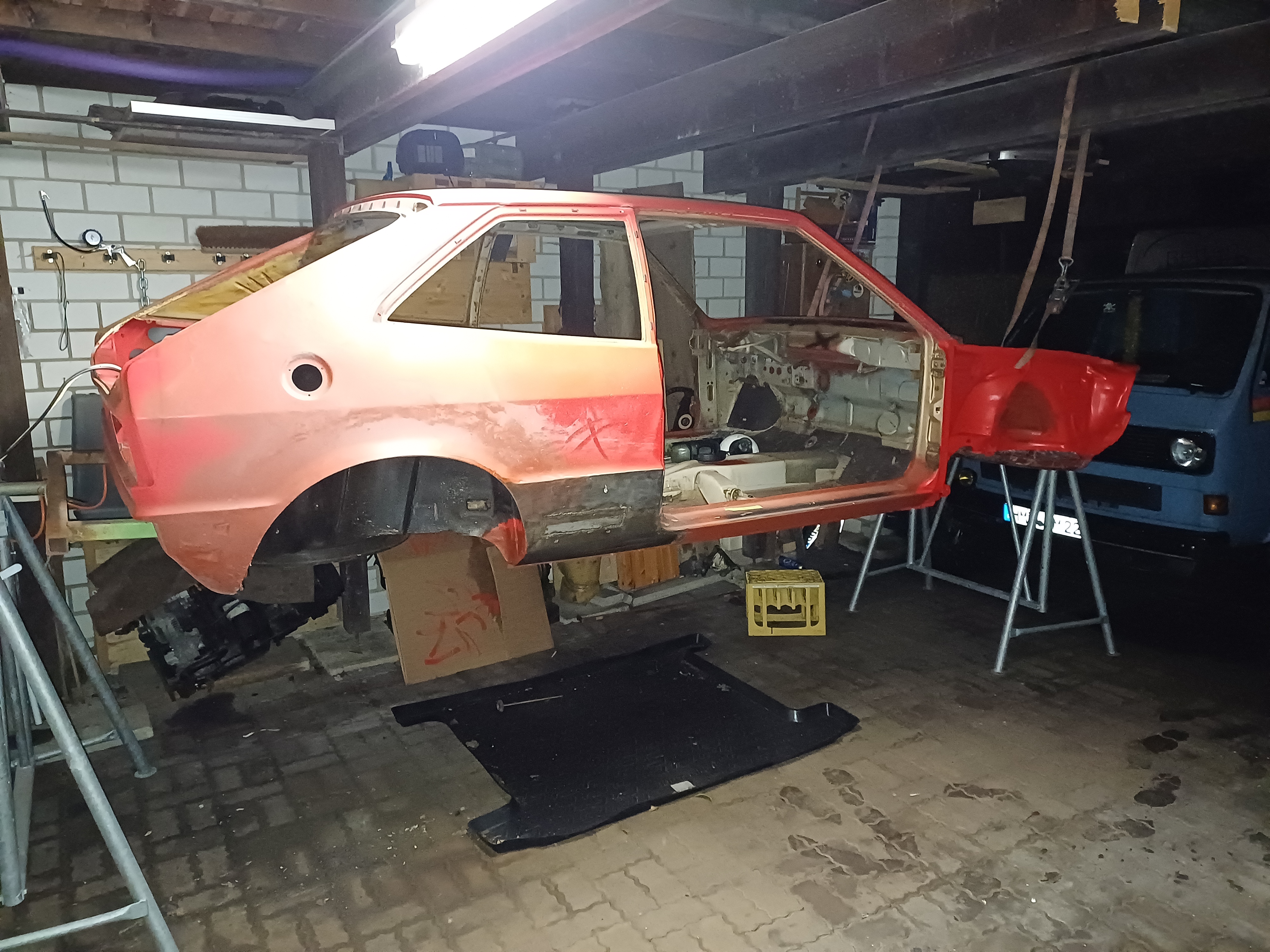

Weiter ging es

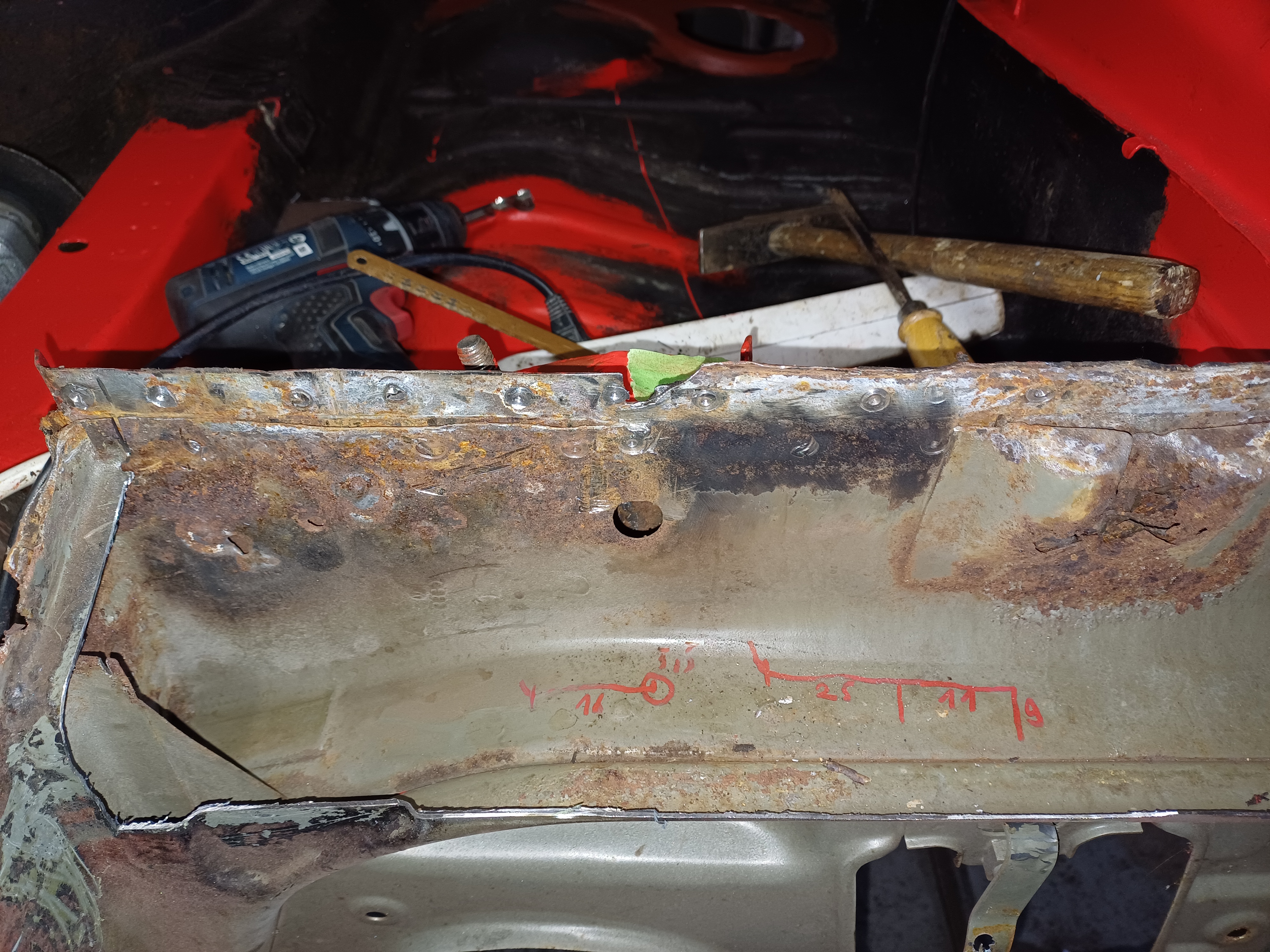

Ich habe weitere Blechteile rausgeschnitten möchte jetzt erst ein Teil vom Innenschweller neu einsetzen bevor ich den Rest raus schneide nicht das sich noch was verzieht.
Konnte jetzt kein weiteres Verstärkungsblech vorne finden weder Links noch Rechts und die Innenschweller sind noch original.
Habe mir die Bilder von Stephan angesehen
Der Innenschweller vom zweier scheint etwas anders zu sein.
Hat zufällig jemand eine Sprizwand und Heizungskasten Blech über? Wurde leider bei meiner Karosserie entfernt:(

Moin,
wenn hätt dieses Verstärkungsblech in Bild eins über der kleinen recheckigen Einprägung im Schweller sitzen müssen. Heißt Du hättest es in der Hand, wenn Du das raus geschnitten hast. Demnach ist es beim Einser nicht drin. Ansonsten ist da erstaunlich wenig Rost drin. Recht gute Basis, gratuliere. Wird ein schöner Rocco :super:

Die Schweller sind schon mal neu gekommen und haben leider das innere verdeckt bzw rostige Restbleche eingepackt.
Weiter ging es habe das erste Stück Innenschweller eingesetzt dann das zweite Stück rausgeschnitten und neu eingesetzt.
Mir fehlen jetzt vorne diese zwei rechteckigen Prägungen ich glaube aber das die nicht essenziell Lebensnotwendig sind.
Für meine Verhältnisse bin ich mit den Nähten sehr zufrieden.
Den Außenschweller habe ich auch schon größtenteils angeschweißt leider sind dieLöcher vom ausbohren sehr groß deswegen die undefinierbaren Schweißhügel.

Bisschen weitergegangen.
Bin die letzten Tage irgendwie nicht ins Forum gekommen?!
Linke Wagenheber aufnehmen soweit wieder zusammen geschweißt und mit Brantho gestrichen.
