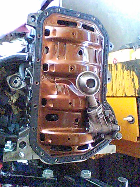

@Jorge,
die kleine Schwallsperre verbaust noch?!
Ich frage nur, habe früher auch den Ölhobel verbaut und wußte nicht daß dann statt dem dicken Kunststoffteil, eine kleine Schwallsperre auf den Ansaugschnorchel muß.
Nochmal losnehmen ist immer doof.
