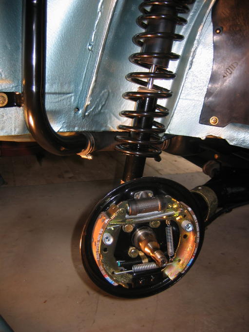

Ich habe gestern nochmal alles aufgemacht und folgendes gemacht:
-Trommel komplett sauber gemacht und angeschliffen
-Beläge angeschliffen
-Zug kontrolliert und geschmiert
-den Zug am Handbremshebel so eingestellt, dass ich bei der dritten Raste das Rad nur noch schwer drehen kann, bei der vierten gar nicht mehr. Ich kann maximal zur fünften Raste hochziehen
Die Handbremse hat einfach keine Wirkung. Ich fahre mit ca. 30 Km/h und ziehe voll an. wenn ich das Gas rausnehme verliert das Auto nur langsam an Geschwindigkeit. Gebe ich gas wird es sogar schneller. Das komische ist, dass der TÜV gesagt hat meine Fußbremse hat hinten mehr als ausreichende Bremswirkung. Die Beläge und Trommel sind ja die gleichen wie bei der Handbremse. Ich komme momentan einfach nicht weiter.

Also ab der 2ten Raste ist eigentlich Schluss mit manuell drehen, oder nur sehr schwer.
Hast du die Mechanik, also Nachsteller und Federn auch getauscht?
Ich kauf da meistens das ganze Kit, manchmal auch vormontiert spart Zeit und Nerven
Welche Werte sind vom TÜV notiert worden?
Evt. Sind auch deine Handbremsseile im Eimer, dann zieht da unter Fahrbetrieb auch nix mehr.

Ich hatte Mal den Fall, da war das Set von ATE falsch vormontiert...der Nachsteller war falsch drinReno84 hat geschrieben:Also ab der 2ten Raste ist eigentlich Schluss mit manuell drehen, oder nur sehr schwer.

Mach doch eine Seite nochmal auf und stell ein paar Detailbilder ein, evtl. sieht der Profi da schon mehr. Hab leider kein größeres Bild.
