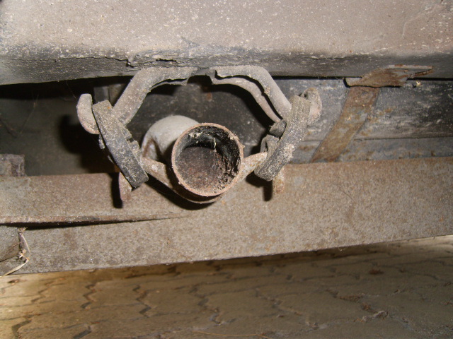

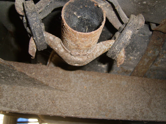

So jetzt hab ich die Bilder. Das Ende vom MSD reicht ca. 10 mm über den Querholm an dem die Haken sind in Richtung Heck hinaus. Der Innendurchmesser des Rohrs ist 42mm und stammt von einem 63KW Vergasermodell. Der Abstand von der Rohraussenkante oben zum Querholm ist 48 mm und der Holm hat noch Unterbodenschutz drauf. Das Rohr sitzt, wie man sieht mittig zwischen den Haken. Ich hoffe du kannst damit was anfangen. Ich denke nicht, dass Du mit den 2er-Aufhängungsstangen vom Endtopf etwas anfangen kannst. Hast Du nun 55mm Durchmesser. DE.h. 55mm - 42 mm / 2 = 6,5mm. Diese muß man von den 48 mm Abstand abziehen, dann sollte es passen. Also 41,5 mm Abstand von Deinem Rohr zum Holm.
Roccily

Danke Roccily,Roccily hat geschrieben:So jetzt hab ich die Bilder. Das Ende vom MSD reicht ca. 10 mm über den Querholm an dem die Haken sind in Richtung Heck hinaus. Der Innendurchmesser des Rohrs ist 42mm und stammt von einem 63KW Vergasermodell. Der Abstand von der Rohraussenkante oben zum Querholm ist 48 mm und der Holm hat noch Unterbodenschutz drauf. Das Rohr sitzt, wie man sieht mittig zwischen den Haken. Ich hoffe du kannst damit was anfangen. Ich denke nicht, dass Du mit den 2er-Aufhängungsstangen vom Endtopf etwas anfangen kannst. Hast Du nun 55mm Durchmesser. DE.h. 55mm - 42 mm / 2 = 6,5mm. Diese muß man von den 48 mm Abstand abziehen, dann sollte es passen. Also 41,5 mm Abstand von Deinem Rohr zum Holm.
das hilft mir schon etwas weiter.
Muss mal sehen, ob ich irgendwo noch etwas ähnliches auftreiben kann, was ich als Alter verwenden und an den 16-Mitteldämpfer anschweißen kann.
