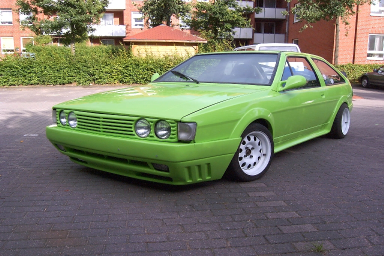

NikoGt2 hat geschrieben:Normaler 1er Grill muss doch auch gehen oder hätte schon gern das VW Logo..
Wird denke ich schwieriger, da der seltener zu haben ist. Zudem ist der zweiteilig und in der Mitte fehlt beim 2er der passende Befestigungspunkt. Zudem trägt der Einser-Originalgrill mehr auf und wie bei dem Foto von Haiko zu sehen ist, ist es so schon knapp mit der Höhe. Zumindest muss beim Einsergrill unten die Kante unterhalb des Rahmens entfernt werden, damit das passt. Zender wäre dann einfacher.
