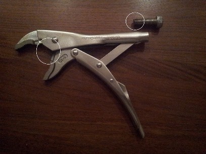

Hast du mal ein bild von der gripzange? wie groß ist die denn?

ich hab ne nagelneue Zange bei Hornbach gekauft 225 mm (6€), um eine zu haben, bei der die Wangen vorne "scharf" sind und nicht so leicht abrutschen. Mit der Flex hab ich die markierten Stellen bearbeitet, damit ich einesrseits die Zange tiefer draufstecken kann und andererseits auch so spannen kann, wie ich es wollte. Ich muss allerdings sagen, dass ich das Scharnier oben nochmal gelockert habe, die Scharnierschraube unten entfernt habe und die Tür dann so gekippt habe, dass das untere Scharnier VOR der Türaufhängung an der Karosserie platziert werden konnte, sonst wär ich mit der Zange nicht weit genug rein gekommen. Den Bolzen für den Anschlag/die Türbremse (hab den passenden Ausdruck jzz nicht parat) hab ich auch entfernt, damit ich mit der Zange tief genug ansetzen konnte. Damit (und einem Schlag mit dem Hammer von unten nac oben) gings dan ruck zuck. Hab die Türkanten aber auch ein wenig gepolstert, um Schäden an der Karosse zu vermeiden. Anbei Bild der Zange nach bearbiten mit der Flex.
Best Burkharr
Best Burkharr
