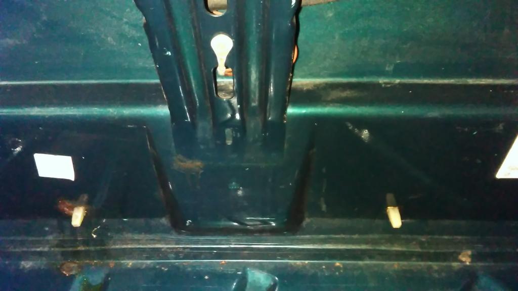

Weisst du zufällig, wie ich in den Bereich komme?
Der Dateianhang IMG_20160913_195045.jpg existiert nicht mehr.
Es ist das Blech, wo die Karrosserieverkleidung (unter der Stoßstange) hingeschraubt ist. Im Innenraum vom Kofferraum sieht man an den weißen Plastikmuttern Rost oder ist der nur äußerlich?

Gonzo4Scirocco hat geschrieben:Weisst du zufällig, wie ich in den Bereich komme?[ATTACH=CONFIG]82187[/ATTACH]
Das Blech der Rückwand auf dem Foto ist kein Hohlraum. Zur Behandlung nur die Stoßstange abbauen. Dann die hintere Schürze abschrauben. Dann kommst Du an die Plastikdübel mit denen die Schürze an die Karosserie befestigt ist. Diese rausdrücken und den Rost entfernen. Die Holme in denen die Stoßstange steckt auch mit Versiegelung vollsprühen. Die Löcher von den Stoßstangenschrauben vorher abkleben wegen der Spritzerei. Hinten im Koffereaum vor der Rückbank sind auch noch zwei mit Klebeband abgeklebte Löcher. Das Klebeband vorsichtig abziehen, sauber weglegen und in die Löcher auch reinsprühen. Damit triffst du den Querholm vor der Reserveradmulde. Anschließend wieder zukleben. Wenn Du dann noch den Unterboden machst ist hinten alles komplett.
