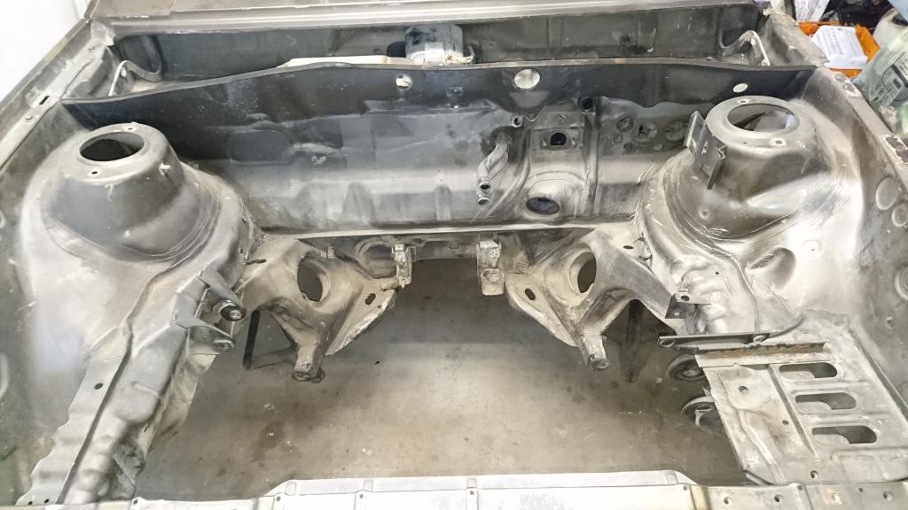

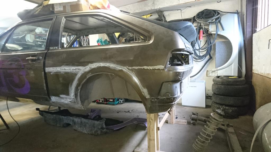

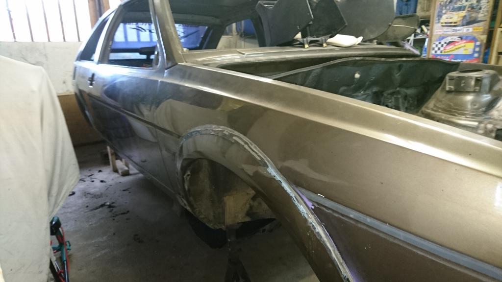

so heute hatte ich mal wieder etwas zeit am Tropic was zu tun
Motorraum ist schön leer
die schönen lilaenen Verbreiterungen sind auch ab
desweiteren ist der Himmel raus und der Innerraum auch fast leer,

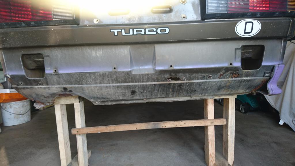

aber leider sieht man auch noch mehr Mängel desto mehr man wegbaut, das Heckblech ist auch hin, er hatte mal einen Hecktreffer und es wurde mal ein neues originales eingebaut, aber nicht richtig konserviert und deswegen ist es wieder durchgerostet
nun drauf ich da auch noch was neues reinschweißen

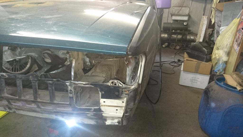

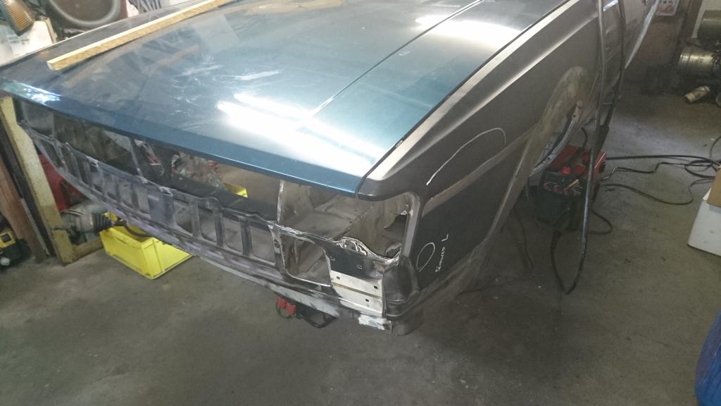

ich habe am Wochenende mal wieder was am Tropic gemacht
Motorhaube und Kotflügel passen jetzt wieder
jetzt muss ich nur noch das Heckblech richten und dann zum Lacker
hat noch jemand eine Idee wie ich die Motorhaube innen an der Verstärkung vom Rost vernünftig befeire

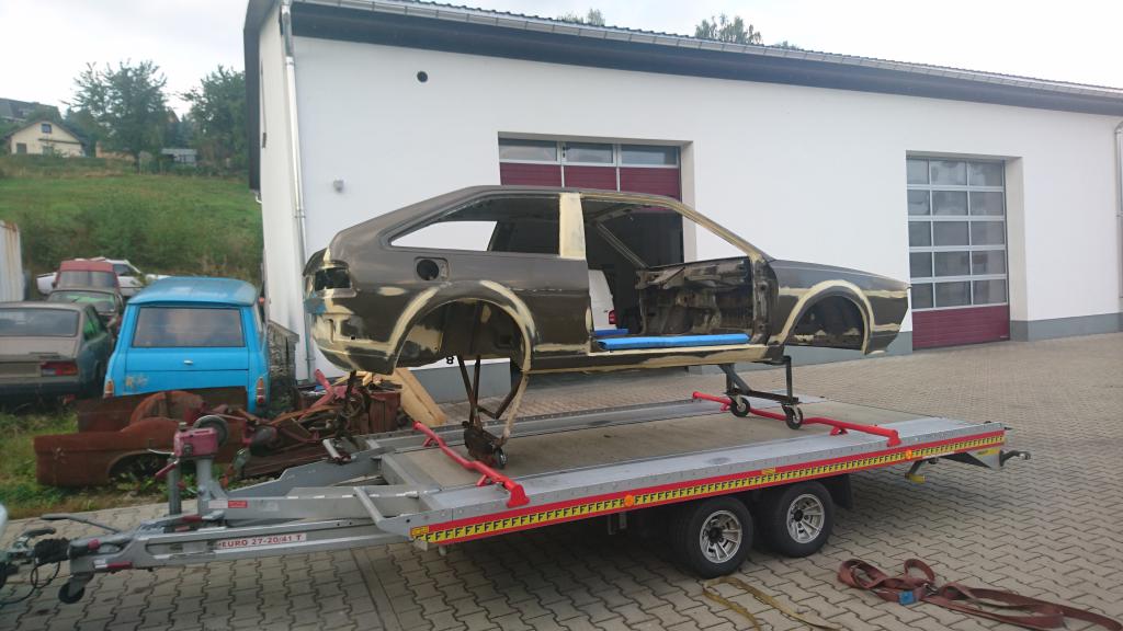

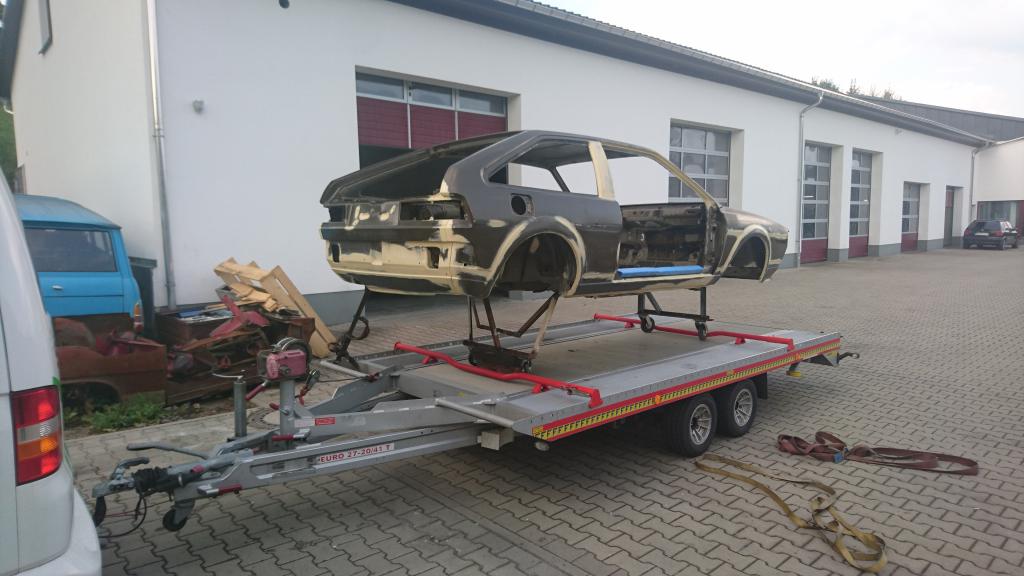

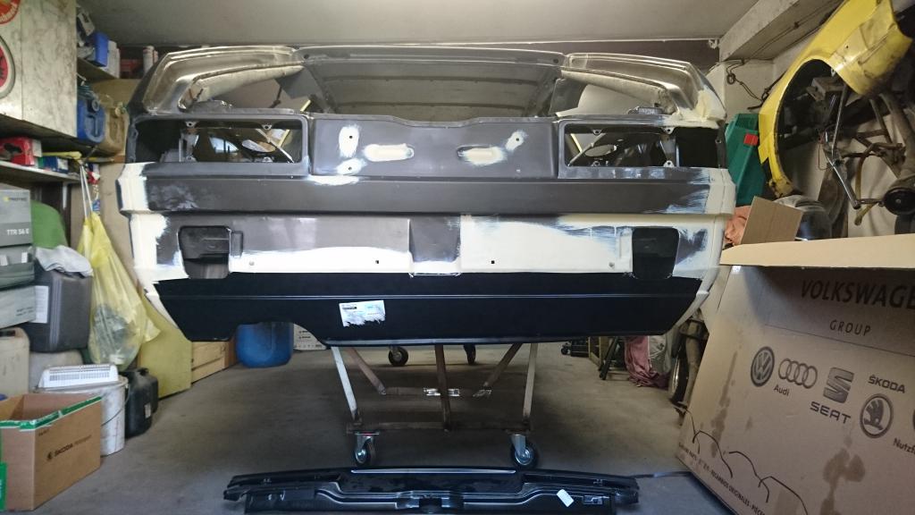

ich habe es endlich geschafft das Heckblech einzusetzen und die Karroserie für den Lackierer soweit vorzubreiten
deswegen konnte er heute erst ein mal zum Lackierer umziehen
mal sehen wir lange es dauert ich hoffe das ich die Karrosse vorm Winter wieder hab

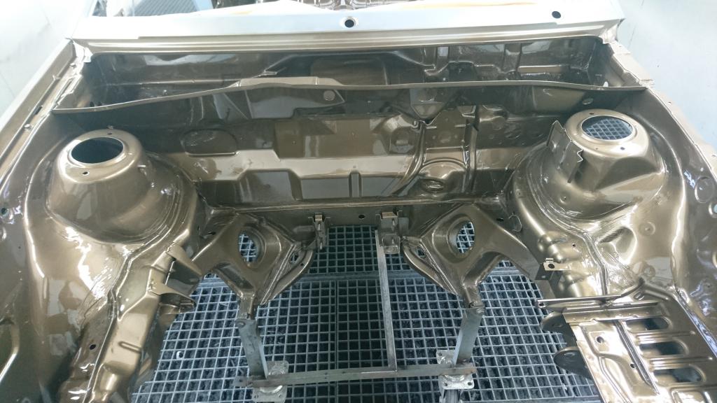

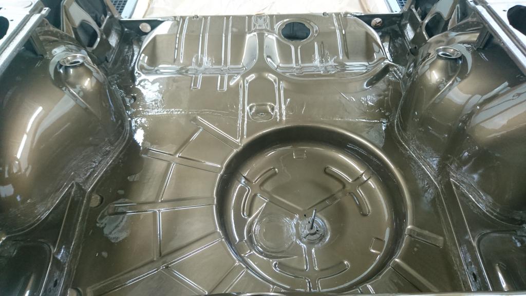

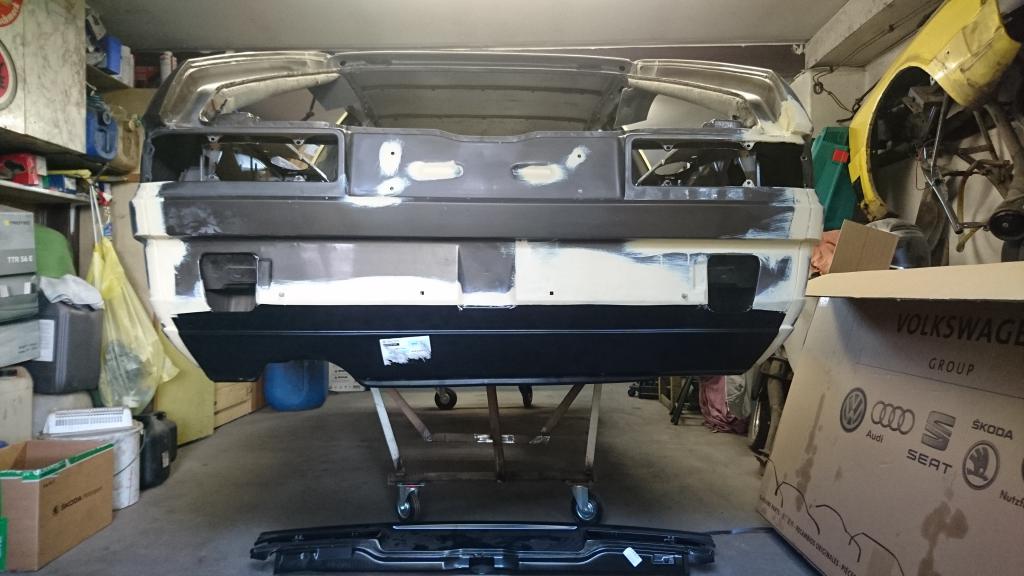

so der Motorraum hat schon mal neuen Lack bekommen
der Innenraum und die Radhäuser sind jetzt auch wieder hübsch
