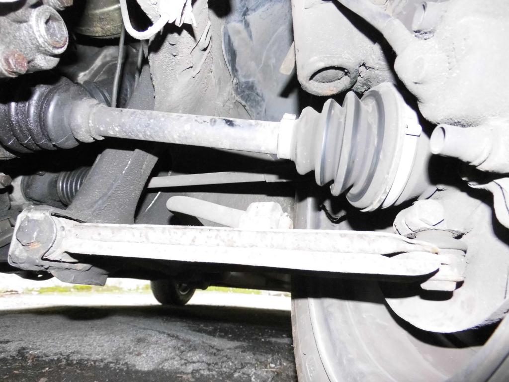

Genau das habe ich vor, macht Sinn wenn man einmal dabei ist.
Die Querlenker lasse ich auch strahlen.
Habe mir schon die ganzen Sets rausgesucht.
Es macht doch bestimmt auch Sinn die Schrauben neu zu machen, oder ist das nebensächlich?
Die meisten liegen den Reparatursets bei oder kann man bekommen.
Nur die markierte Schraube auf dem Foto habe ich bislang noch nicht gefunden.

Habe mal das zusammengestellt, was ich mir zusätzlich zur Aktion "Stoßdämpfer" alles mitbestellt habe:
Habe ausschließlich Febi-Teile rausgesucht.
Teilweise gibts die auch beim Classic-Cars, aber eben maßlos überteuert.
Alles 1.8 JH
0600 / 667
Schaubild Vorderachse/Lenkung/Querlenker etc.
Nr.: 6
Gummimetall-Lager / Querlenkerlager
VW-Nr.: 171407181A
Febi-Nr.: 06559
Idealo
Daparto
Nr.: 7
VW-Nr.: 171407182D
Febi-Nr.: 06561
Idealo
Daparto
Hinweis: Es gibt die Querlenker auch komplett als Sets inkl. Gummi Nr. 6 und 7 und Schraube Nr. 9

Gibts alleine, mit 3, und mit 4 Schrauben. Das hier ist das Set mit allen vieren. Da sind noch Nr. 11 und 12 mit dabei!

Mein Teilehändler vor Ort sagt, Febi taugt nicht, hatten zumindest eine zeitlang arge Qualitätsprobleme, bei Gummilagern und Buchsen und Traggelenken kauf ich Lemförder, kostet ein wenig mehr, aber wenn es länger hält, passt das schon.
Gunther
P.S. Den Stabi sollten alle HA haben, zudem hat das Lager keine Verbindung mit dem Stabi, ergo kein Unterschied. Wenn Du den Querlenker strahlst, strahl die Schrauben gleich mit und lass sie auch gelbchromatieren, dann sind sie wie neu
