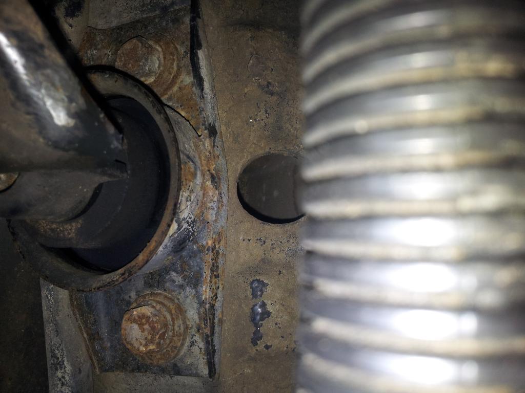

[ATTACH]80046[/ATTACH]
Hier sieht man sehr gut, wieviel Abstand noch ist. [emoji19]

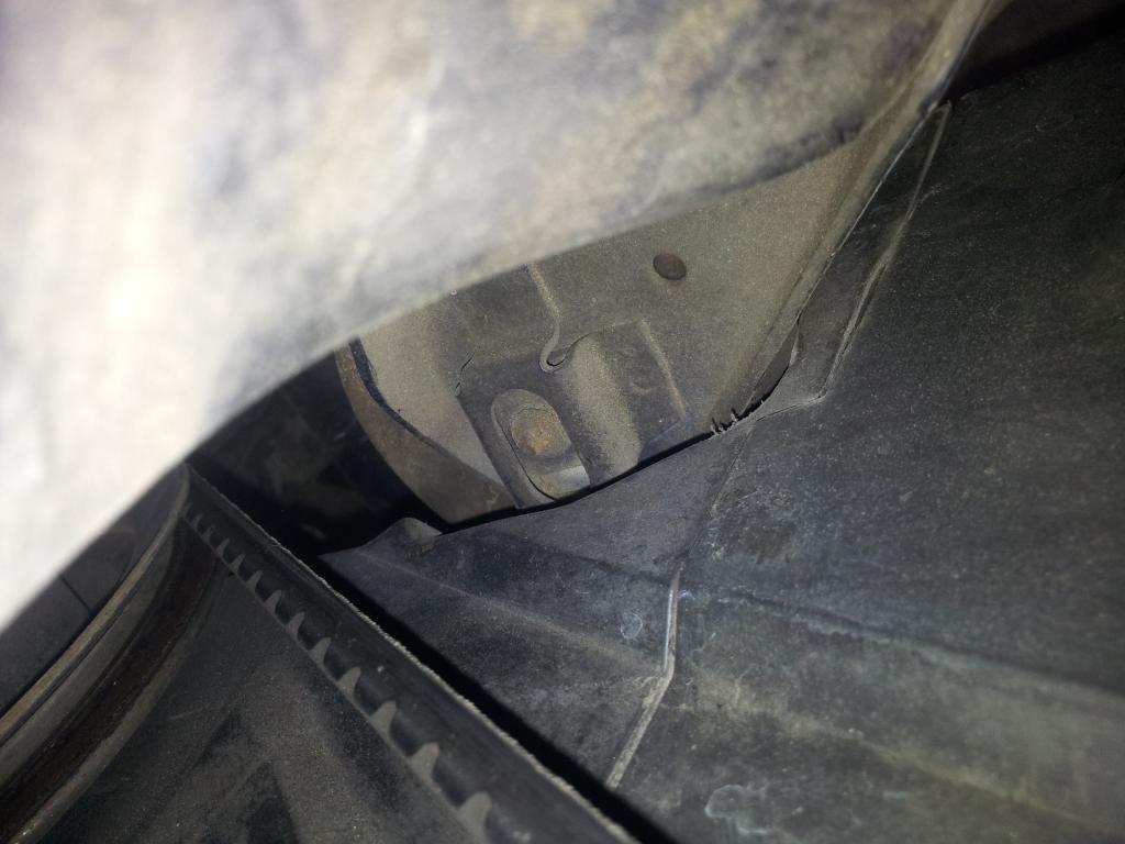

[ATTACH]80047[/ATTACH]

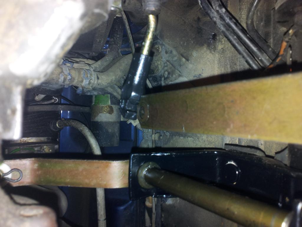

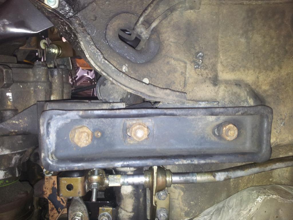

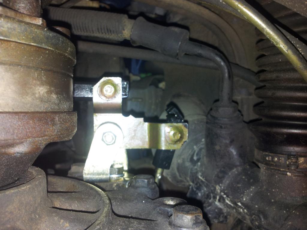

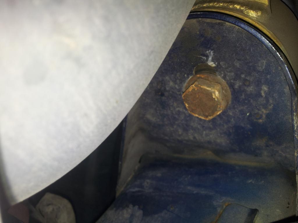

Habe jetzt nochmals d Mittelstellung von d Motor/Getriebeeinheit überprüft - sieht eigentlich auch ganz gut aus.
Wurde auch nie was daran gemacht. Vielleicht sind aber s Motorlager auch iwann mal falsch eingepresst worden!?
[ATTACH]80048[/ATTACH]
[ATTACH]80049[/ATTACH]
[ATTACH]80050[/ATTACH]
[ATTACH]80051[/ATTACH]

Hallo Phil,
auf dem Bildern kann ich eigentlich nichts Ungewöhnliches entdecken. Mal für mich zum Verständnis: Du machst erst die Grundeinstellungen und versuchst dann die Stange einzuhängen ???
So lese ich es aus Deinen Posts heraus.
Noch ´ne Idee: der Wählhebel (Teil Nr. 17) ist noch der Originale zum Fahrzeug ? Da gibt es auch einen Unterschied 4/5 Gang.
Udo
Udo
