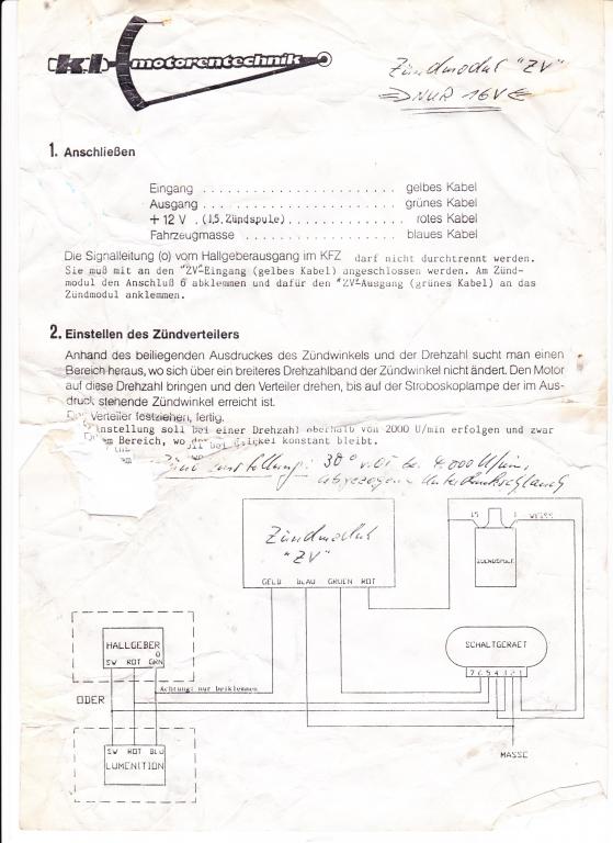

Ist wohl nicht zwingend von Hartmann, hier mal die Einbau-Anleitung:
Das Gerät wurde vertrieben von einem Peter Busch? in Süddeutschland.
Wenn ich wieder zur Halle fahre mache ich auch Bilder vom Gerät, der Importeur steht auf 'nem Aufkleber.
Wurde eingebaut von KI-motortechnik in Kamp-Lintfort.
Beide existieren seit anfang der 90er nicht mehr.
Wie gesagt: es geht nicht um Mehrleistung durch Benzin sondern um unkontrollierte Verbrennung durch Rückstände oder Selbstzündung zu vermeiden.
Thomas
Thomas
