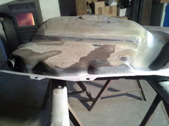

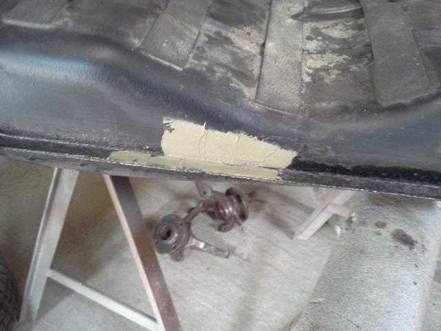

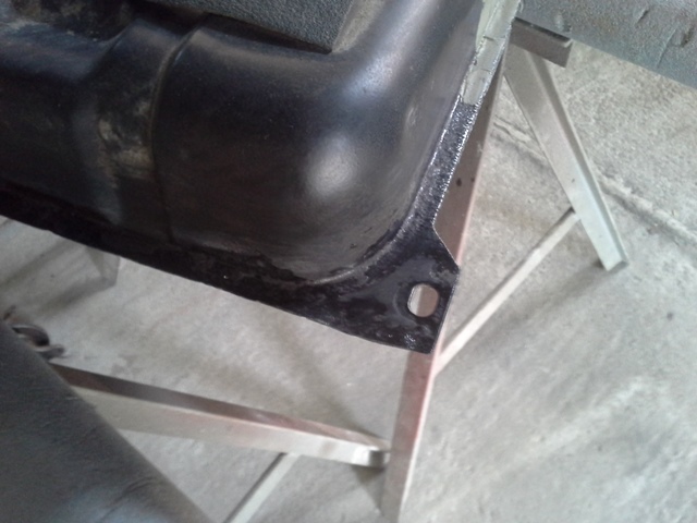

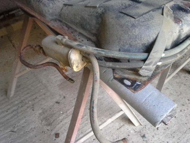

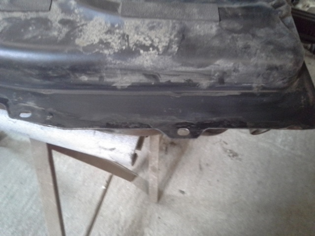

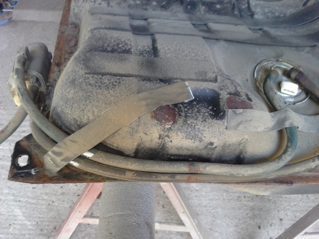

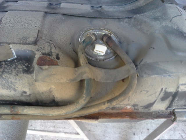

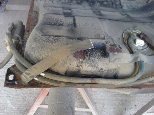

Seit gestern sitzt der Tank auch wieder an seinem angestammten Platz.
Der war leider auch an den Kanten ziemlich verrostet und an einer Stelle war ein kleines loch (1- 1,5mm Durchmesser) drinnen.
Kanten wurden entrostet, mit Fertan behandelt, grundiert und lackiert.
Das Loch habe ich mit Loctite Chemical Metal ( Artikel 24315) verschlossen....sehr zu empfehlen das Zeugs :thumb:

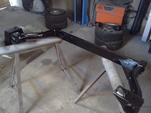

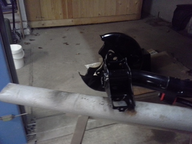

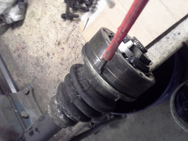

gestern ist wieder ein wenig was passiert:
Hinterachse nimmt langsam wieder Form an und die Achszapfen sowie die Staubschutzbleche für die hinteren Scheibenbremsen sind auch montiert :)

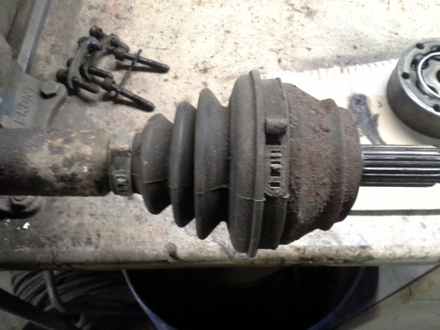

Antriebswellen bekommen auch ne Überholung.
