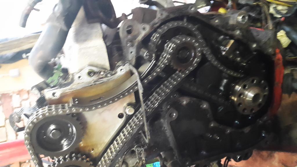

Die Steuerkette sowie alle Schienen und Spanner sind inzwischen gewechselt. Ist auch gut so, weil eine Schiene zerbrochen war und lose Teile schon im Gehäuse rum kullerten.

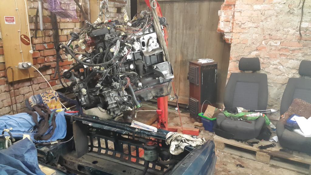

Nachdem das getriebe wieder angebaut war und der Rahmen bearbeitet wurde konnte also der Motor rein, ausgerichtet und die Halter angeschweißt werden.
Antreibswellen, Querlenker etc. sind inzwischen wieder eingebaut. Bin jetzt noch an der Elektrik. Als letztes kommt dann der Auspuff. Wie Mento schon meinte passt der Krümmer nicht

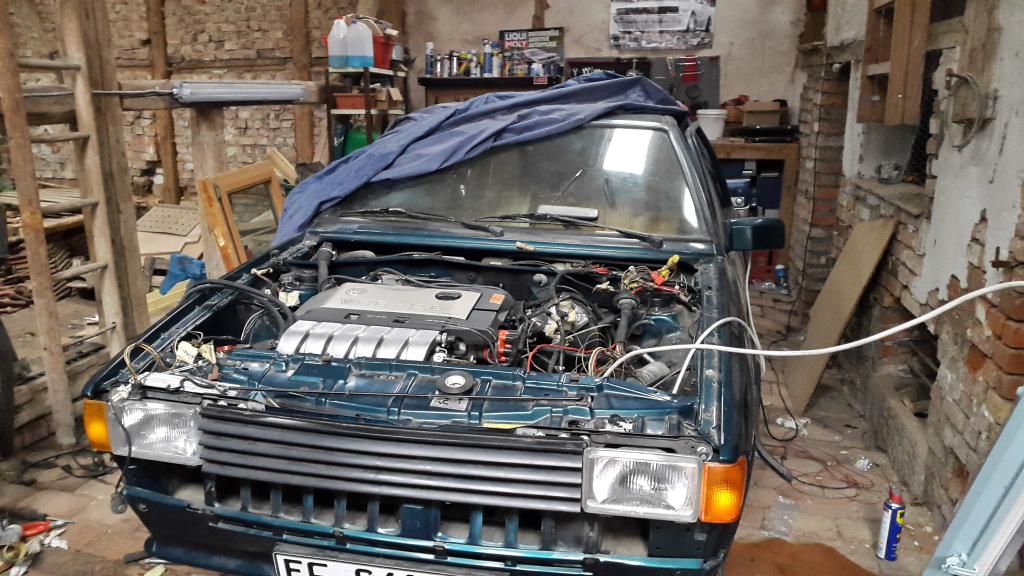

So, mal wieder was aktuelles. Hatte wenig Zeit durch das Studium und Familie...
Motor läuft inzwischen. Hatte noch Probleme mit Sprit und Funke, war aber nur fehlende Masse an der Zündspule.
Also fehlt jetzt noch Auspuff, Tacho und 1000 Kleinigkeiten

Ich hoffe du hast auf Mercedes Benz steurkette umgebaut.Das machen auch viele und hält länger ;)
Grüße aus Schleswig-Holstein
- Beiträge: 116
- Registriert: Mo 26. Aug 2013, 17:27
AW: der 500€ GT2
@Staatsfein: Habe die Duplexkette verbaut mit dem Simplex - Spanner. Das ist laut der Kollegen aus dem vr6 Forum die beste Lösung. Am ende sind es wohl eher die Spanner und Gleitschienen die sich verabschieden als die Kette. Hoffe jedenfalls dass mein Lösung langlebig und zuverlässig ist...

Ja genau das System.Hab auch gaml gelesen,das viele noch die ölpumpe tauschen,weil die wohl zu viel Druck macht

@ Staatsfeind: Ist richtig... Die werd ich tauschen sobald der Hobel wieder zusammengebaut ist. Dafür geh ich eh lieber auf die Bühne...

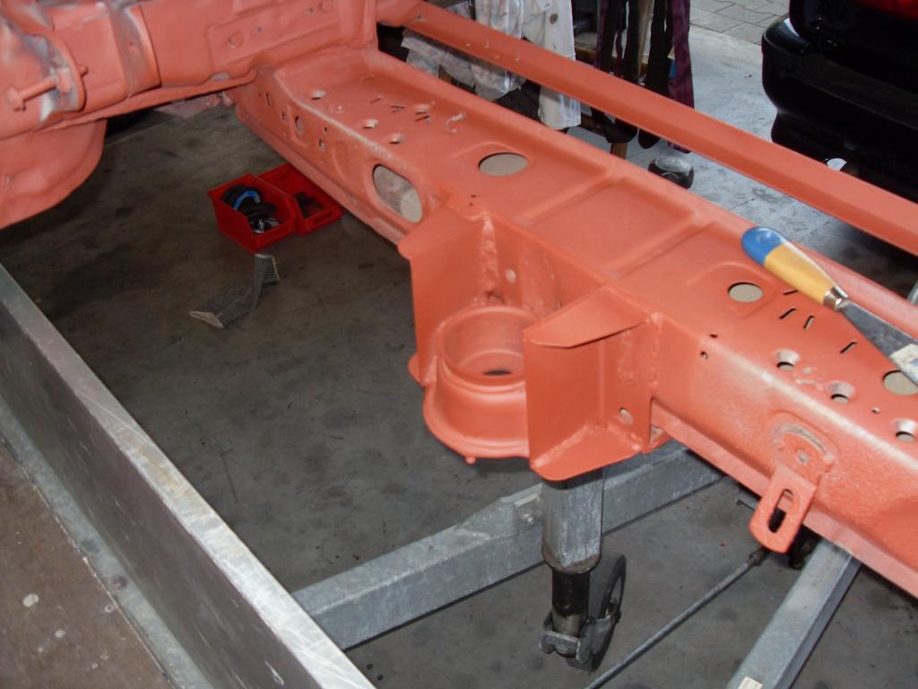

Die beiden Epytec-Halter hab ich Getriebeseitig auch benutzt. Den anderen hab ich da nicht so getraut. Der wo am vorderen Motorlager befestigt wird war mir als L-Winkel einfach zu unsicher. Da er zu meiner Zeit nur wie der serienmässige mit 2 Schrauben fixiert war. Evtl hat sich ja hier was getan bei Epytec mittlerweile!??
Da der Motor unter Last nach hinten zieht entstehen hier früher oder später Ermüdungserscheinungen am Frontträger. Den Fall hatte ein Bekannter von mir.. der hat das dann auch nachträglich geändert weil es ihm den Frontrahmen abgeschält hat..
Den anderen kenn ich nicht. Es gibt ja einen am serienmässigen Klimahalter soviel ich weiß und einen Umbausatz fürs Rahmenblech hinten.
Klima viel bei mir aus, da ich eine habe.
Den hinteren am Rahmenblech zu fixieren wollt ich umgehen, weil das Material dort ja nicht so stark ist. Ich hab das originalen Getriebelager des VR6 genommen und einen Topf selbst gebaut. Den hab ich mit Rahmenblech bis unten zur stabilsten Stelle gezogen. So hat er seitlich und unten ausreichend Material und da reißt nix. Hab dir mal ein Foto dazugemacht. Den vorderen hab ich aus dem original-Motortrager ebenfalls selbst gebaut und nicht nur verschraubt, sondern auch komplett verschweisst.
Denk ein Bild erklärt da mehr...
Möglichkeiten gibts ja viele. Viele Wege führen nach Rom^^
Daher auch meine Frage wie dein Konzept aussieht. Find das immer wieder interessant. Speziell bei dem Umbau.
Viel Erfolg weiterhin... kenn die 1000 Kleinigkeiten nur zu gut
