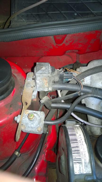

Was kann man an den beiden machen? Also wie prüfen und evtl. Fehler beheben?

Ich frage mal ganz ketzerisch, hast du so eine KLR- oder EGS-Umrüstung schon mal selbst gemacht und weißt was da so als Beipack dabei ist ? Zum TÜV muss damit niemand, wenn alle Papiere für den KLR/EGS, oder wie immer sie nun heißen, vollständig dabei sind. Einer davon ist der sog. Steueränderungsantrag, den kann IRGEND-eine AU-berechtigte Werkstatt ausfüllen und stempeln, also auch dein Kumpel zB bei PitStop. Damit aufs SVA und voila, SSN geändert und 4 Wochen später flattert ein neuer Steuerbescheid ins Haus. Das Auto hat dabei weder der TÜV, noch das SVA, noch das FA gesehen (wobei letztere beiden eh keine Ahnung davon haben). Und ich kenne mind. drei Fzge mit so einem Fake-Umbau, zwie davon haben den KLR nicht mal drin, Steuer wurde trotzdem umgeschrieben.RoccoOcco hat geschrieben: Er nu wieder! So einfach ist das sicherlich nicht, oder wo wohnst Du?
Und noch mal, der JH braucht definitiv keine Umrüstung auf D3 um eine Grüne 4 UWP zu bekommen, meine ist ca. 4 Monate alt, gemacht habe ich außer sie zu bestellen, gar nichts.

Leute dort aber ihr helft mir nicht grad, indem ihr über Steuer , Eintragung und sonstigen bla bla diskutiert :(.
Könnten wir wieder aufs eigentliche Thema zurück kommen bitte?

Junge, wie oft noch.
Bau den Kaltlaufregler wieder aus. Für eine KA Jetronik gibt es keinen KLR. Wenn du die Steuer senken möchtest gibt es nur die Möglichkeit einen D3 Kat einzubauen.

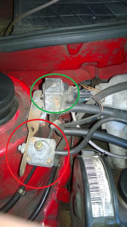

Moin Moin,
so wie das ausschaut müsste es sich um einen KLR von Twintec handeln (und den gab es wirklich nicht für den JH, zumindest ist das mein letzter Stand).
ich würde wie schon gesagt, das Ding mal zurückbauen auf Originalzustand und dann sehen wie sich der Rocco verhält (bin mir ziemlich sicher das er dann wieder läuft)
in diesem Beitrag kannst du dir die Einbauanleitung runterladen und alles wieder auf O-Zustand machen: http://www.motor-talk.de/forum/twintec- ... 65231.html
Es geht nur um das Bauteil mit dem roten Kreis....das mit dem grünen ist Original drinnen.
Lg Kai

Ja gut dann bau ich das mit dem roten kreis aus und und die Leitungen mach ich einfach zu ?!
