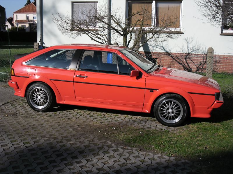

Da ich die Koni Str.t (orange) Dämpfer nur auf der Hinterachse fahre weiß, ich nicht wie sich ein Komplettfahrwerk damit fährt.
Trotz vollbeladenen Kofferraum schlagen sie nicht durch oder fangen an zu springen. Fahrtechnisch sind die Dämpfer schon okay, aber optisch ein Graus.
Hier sind noch zwei Bilder zum Vergleich der Fahrzeughöhe auf der Hinterachse mit verschiedenen Dämpfer. Die Federn sind bei beiden Bildern gleich.
1.Bild 2011 mit Sachsdämpfer mit leeren Kofferaum
2.Bild 2012 mit Koni Str.t Dämpfer vollbeladener Kofferraum

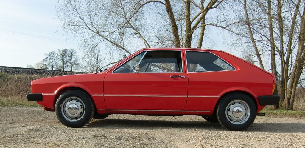

Hi zusammen,
ich fahre die gleiche Kombi im 1er.
H&R Federn (weiße Kennzeichnung, lt. ABE auch für Fzge mit geringerer Achslast i.O.) sowie die Koni STR.T Dämpfer.
Vorne die Bonrath-Federteller, damit etwas weiter unten.
Sieht so aus:
Sieht so aus:

Täuscht des Foto oder hängt der hinten doch deutlich mehr als vorne?Felix hat geschrieben:Hi zusammen,
Sieht so aus:
[ATTACH=CONFIG]77965[/ATTACH]
- Aki
- Beiträge: 1486
- Wohnort: 51674 Wiehl
AW: keine Tieferlegung mit H+R Federn?!
Ne. Der einser ist vorne so 2cm höher im Radlauf ausgeschnitten als hinten. Dadurch erscheint er hinten tiefer.bonsai007 hat geschrieben:Täuscht des Foto oder hängt der hinten doch deutlich mehr als vorne?
Die Bodengruppe steht in Waage.
Gruß Aki

Danke Aki! Das hab ich nicht gewusst. Müsste man dann fast etwas Keilförmig hinstellen.
