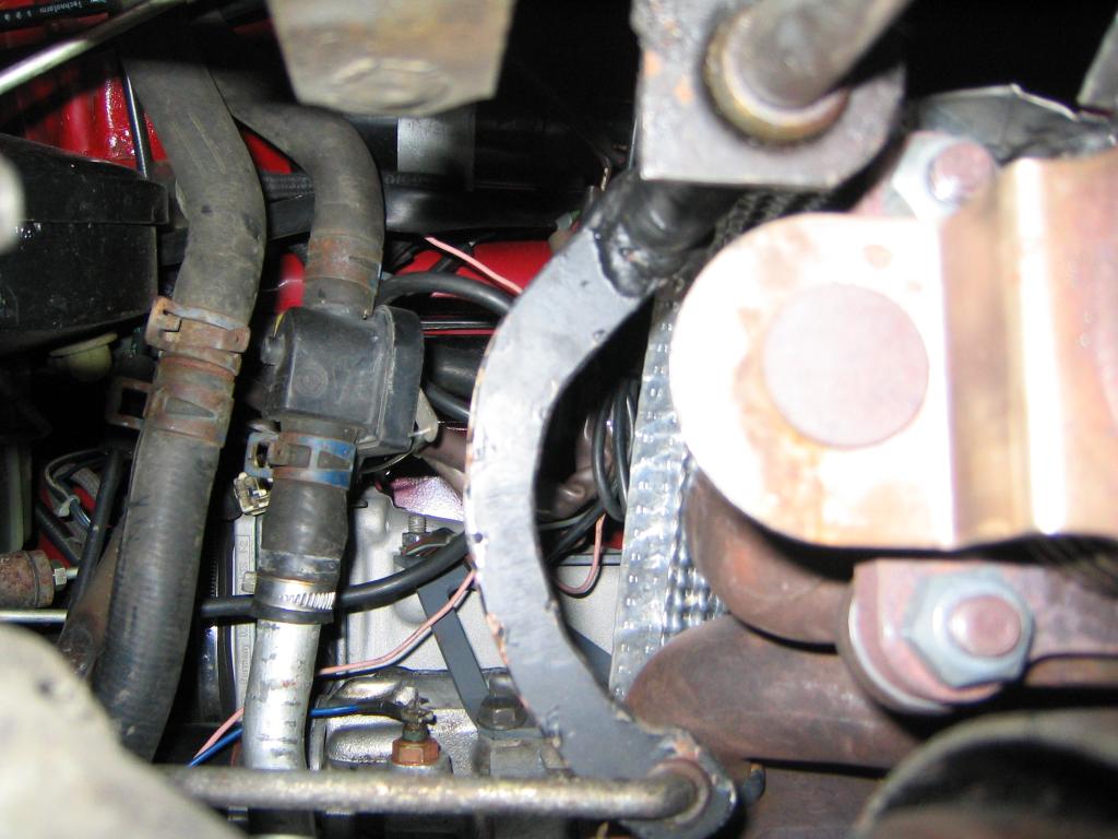

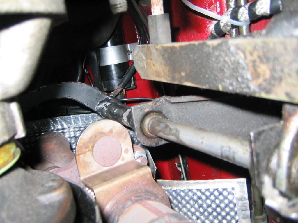

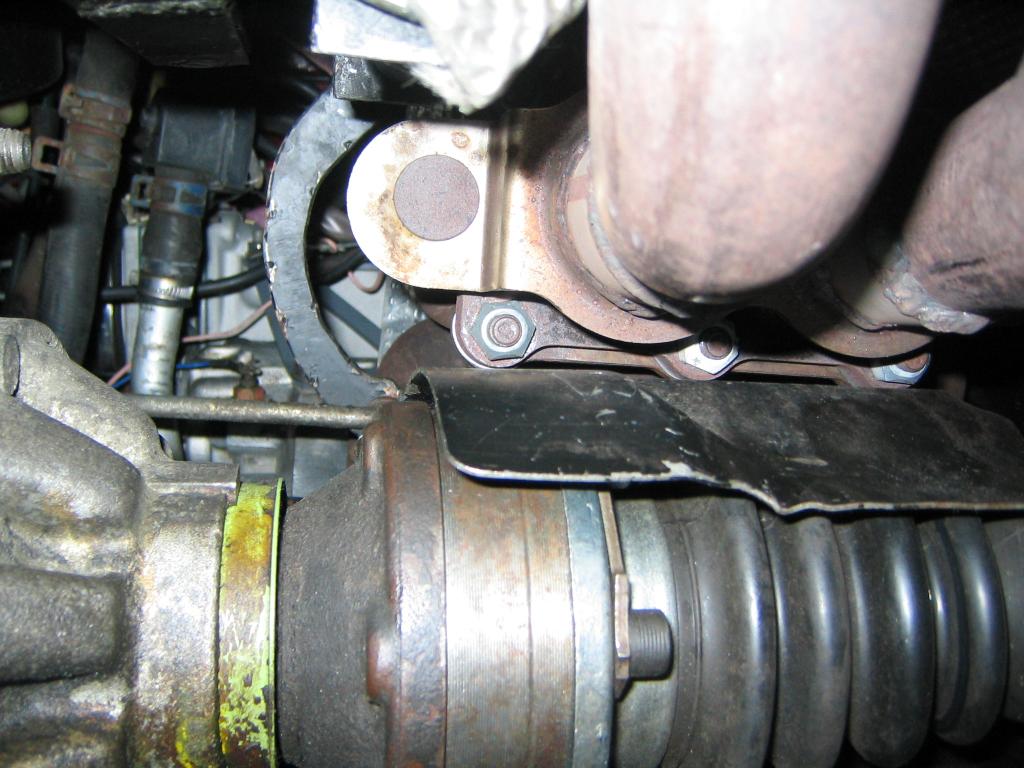

Hallo Zusammen,
der Powersprint wird bestimmt besser sein als der FMS Krümmer. Die Passung am Zylinderkopf war bei meinem auch garnicht gegeben, da war fast 1mm Luft an etwlichen Stellen. Das war richtiger Schrott.
Um den ABF Krümmer zu fahren muss das untere Hosenrohr und die Anlenkung der Schaltung angepasst werden.
Hier ein paar Bilder dazu:
Den hinteren Halter kann ich nur empfehlen, hatt ohne immer das Problem, dass die AGA wandert und dann irgendwo anstößt. Jetzt, mit den beiden Zusatzhaltern, ist seit 3000tsd KM Ruhe und der Abstand hat sich nicht verändert. Der eine Halter sorgt für die Einhaltung der Höhe, der zweite Hält den Mittelschalldämpfer in der Mitte.
Grüße

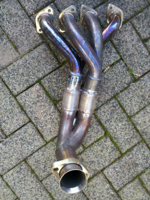

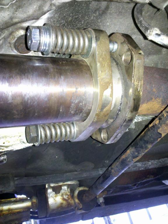

so aktuell stank es im Fahrzeugineren bei kaltem Motor. nachgesehen, Übergang zum Kat nicht dicht. Schrauben weiter angezogen, die Federn sind jetzt fast auf Block gezogen.
Bin mal gespannt wie lange der dicht ist, denke mal 4 Wochen ist alles wieder beischeiden.
Hab mal geschaut wegen zwei Felxrohren um die in den Fächer einzusetzen damit der tiefer kommt udn die Schwingungen aufgenommen werden. Man bräuchte welche mit 55mm innendurchmesser. Aber zwischen den Rohren ist gerade mal 10mm Luft. Geht also nicht
SChauen was jetzt passiert irgendwas wird als erstes reißen.
- christian_scirocco2
- Beiträge: 6833
- Wohnort: Münster
AW: Erfahrungsbericht Friedrich MS Fächerkrümmer für den 16V

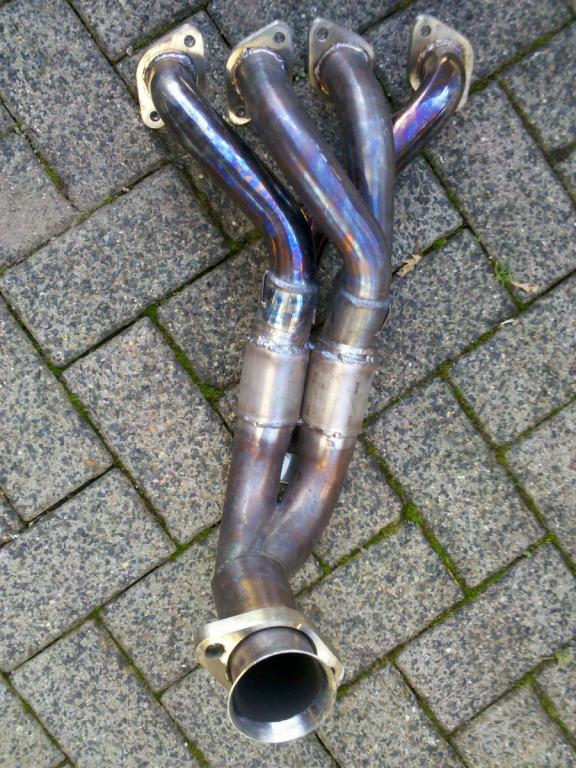

so nu geht es. Das Dingen nochmal zersägt. 60,3*2 VA Rohr genommen und ihn erneut zusammengeschweißt. Die Schrottfedern durch welche von VW(welches Modell ist unbekannt) ersetzt. Nun virbiert nichts mehr und die ABgasführung ist gut.
