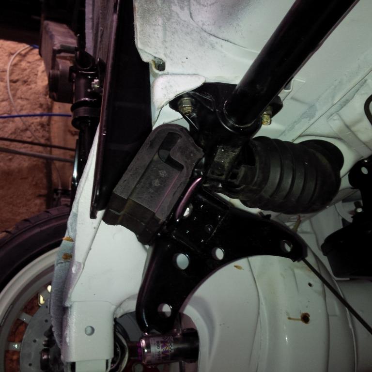

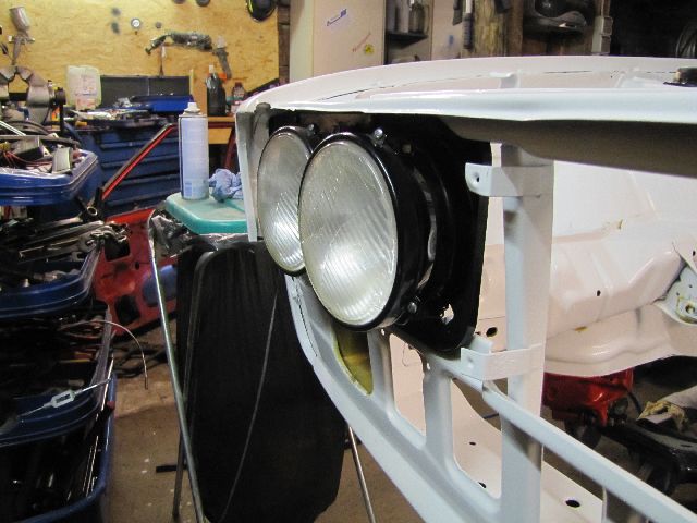

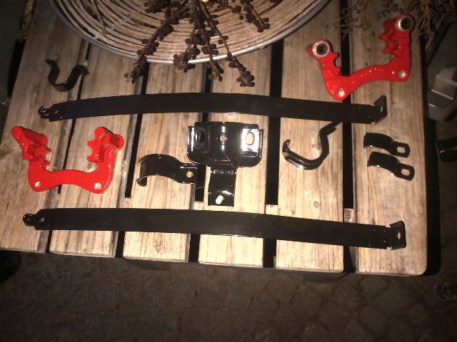

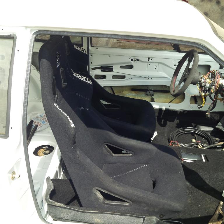

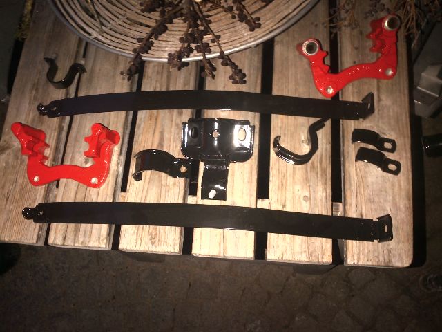

So noch ein paar Fotos

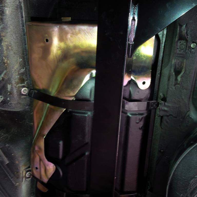

Tank neu ackiert, Abschirmblech gelb chromatiert

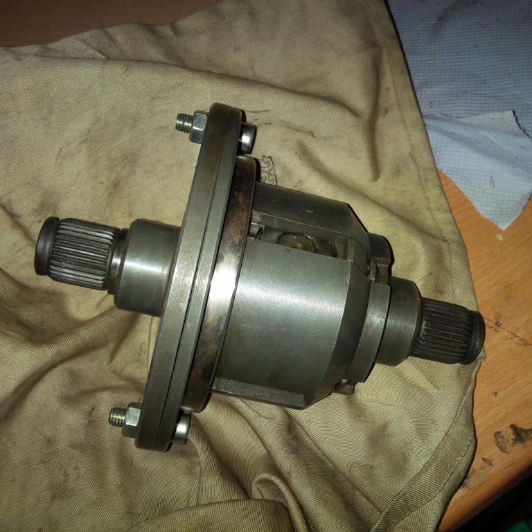

Sperre von Peters

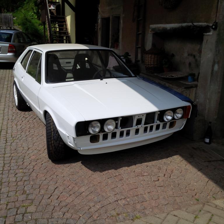

Innen auch mal Stühle reingestellt
Getriebehalter mal gesteckt
